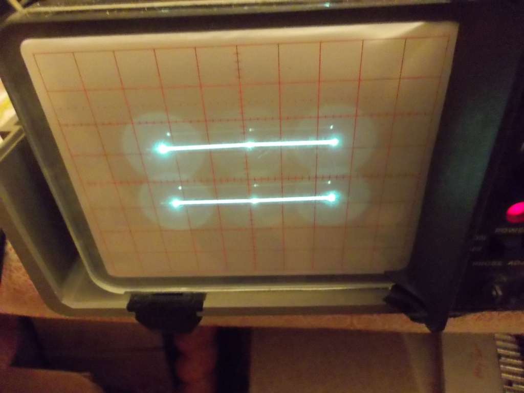

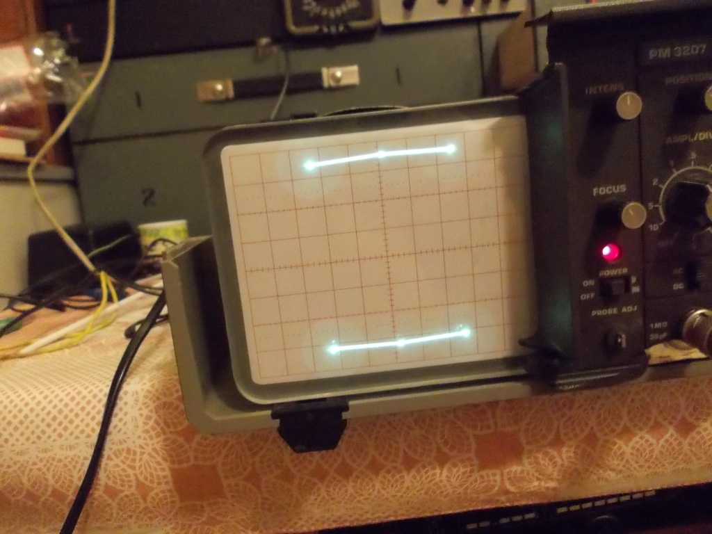

(#) blasz hozzászólása Jan 20, 2013 /
Sziasztok van nekem egy PHILIPS PM3207 2x15Mhz szkópom a sirból hoztam vissza,de csak a képernyő közepét használja mintha össze nyomná a képet.Nézegettem de a szkóp javításban nem vagyok otthon.Mit hol keressek mérjek cseréljek?
(#) proli007 válasza blasz hozzászólására (») Jan 20, 2013 /
Nem írtad, hogy X és Y irányban is? Te valahol a tápfesz csökkenést keresnék elsődlegesen. Hiszen ezek szerint nincs kellő nagyságú differenciális jel az eltérítő lemezeken.
üdv! proli007
(#) blasz válasza proli007 hozzászólására (») Jan 20, 2013 /
FüggőlegesenItt látni végig ér a jel, vízszintesen használja csak a közepét
Itt szemmel láthatóan nem lineáris az eltérítő generátor jele. Vagy a f úrészgenerátor hibás, vagy a X csatorna erősítő torzít. Ott kell méregetni, de egy szkóp és gépkönyv nem árthat hozzá.
üdv! proli007
A szerviz könyv megvan,a fűrészgenerátor az jó azt nyomoztam.Hát másik szkópom nincs keresgélni.Sajna nem nagyon értek a szkópokhoz,de majd lesz valami
Ha van a szkópnak XY üzemmódja, akkor kapcsold be, és tegyél az X és Y bemenetére azonos pld. 50Hz-es jelet. Ha jó az X erősítő, egy ferde kb. 45 fokos egyenes vonalat fogsz látni a két jel nagyságával (erősítés értékének) arányos szögben.
üdv! proli007
Ez megvolt, és a jel ilyen,tettem bele másik komplett bele való tápot ugyan az,ugye ennek a hátuljában van a cső és a komplett táp,de ugyan az igy gondolom táp nem lehet

(#) proli007 válasza blasz hozzászólására (») Jan 21, 2013 /
A XY üzemmódban is ilyen volt a kép, akkor a vízszintes erősítő torzít. Elvileg ott is lehet táp baj, de ha azt kicserélted, feltételezhető, hogy az jó.
Viszont ha ilyeneket írsz, hogy a "Level potira nem reagál", akkor vélhetően nem ismered egy szkóp működését, így nehézkes lesz a javítás is. Mert az a trigger áramkör küszöbszintje, és köze nincs jelenleg a hibához.
Az utolsó előtti hozzászólásodat olvasd el kérlek még egyszer, mert én megkapartam magam, mire kihámoztam az értelmét. De még most sem vagyok benne biztos, hogy helyesen értettem, amit írtál..
üdv! proli007

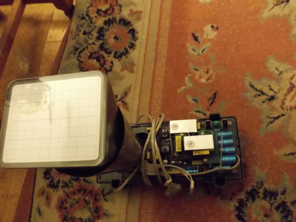

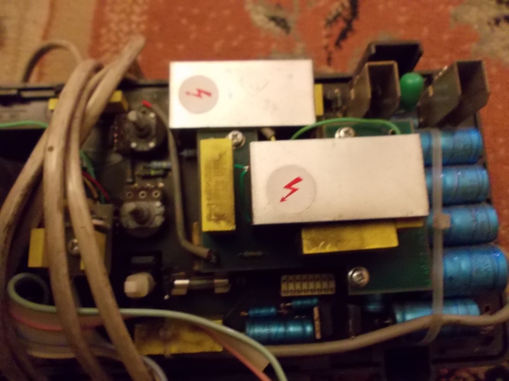

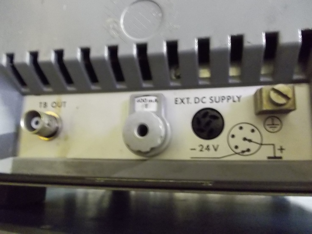

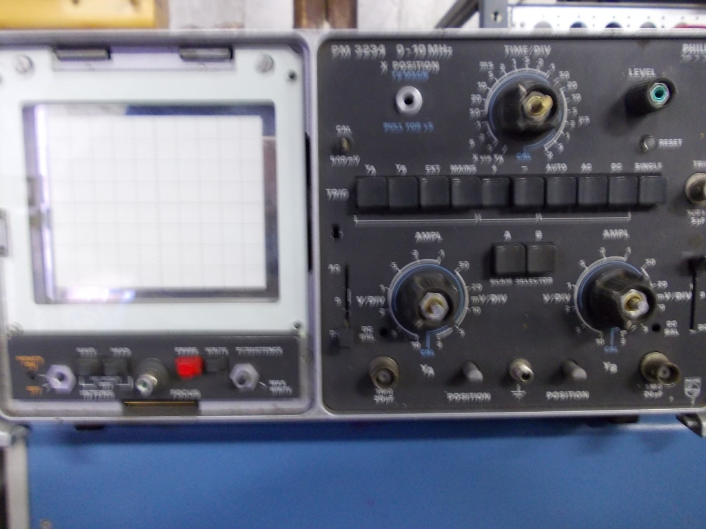

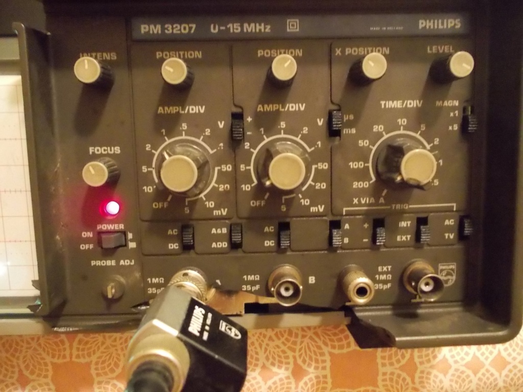

(#) blasz hozzászólása Jan 21, 2013 /
Néhány kép róla..És a tartalék táp csővel együtt amit irtam

(#) blasz válasza proli007 hozzászólására (») Jan 21, 2013 /
Szerinted kínlódjak vele javíttassam meg vagy nézzek másikat?

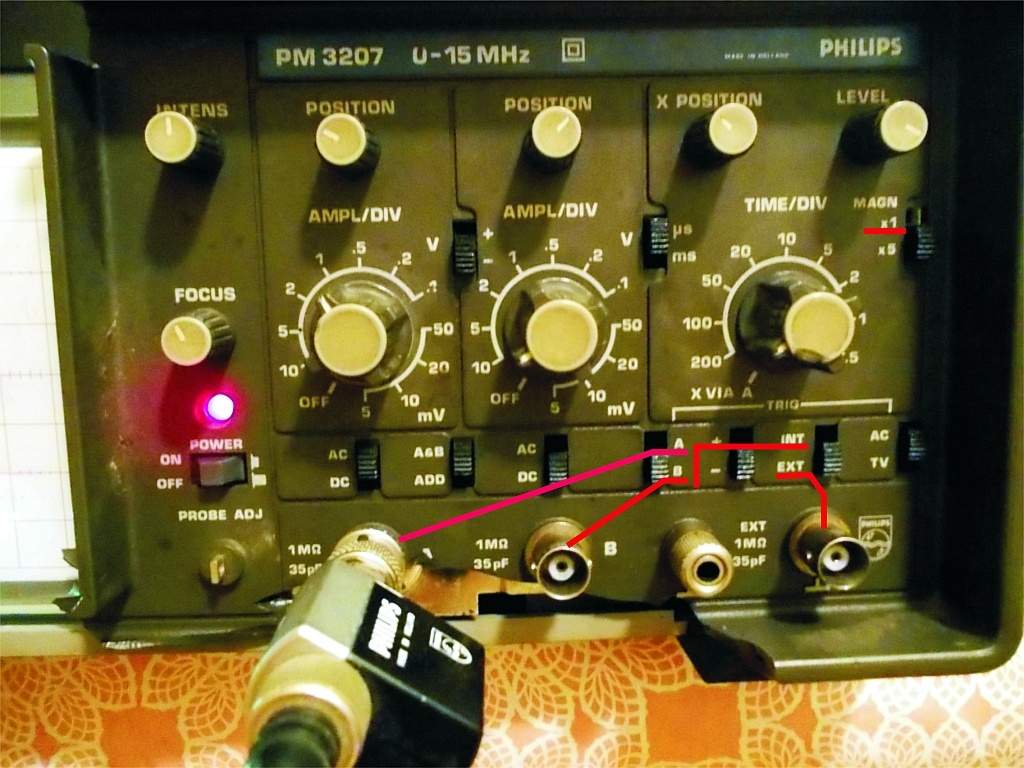

(#) peterpan válasza blasz hozzászólására (») Jan 21, 2013 /
próbáld ezekkel a beállításokkal, /mi mihez tartozik/ és a vízszintes végfok tranyókat mérd ki.
(#) blasz válasza peterpan hozzászólására (») Jan 21, 2013 /
Próbáltam már úgy is ahogy rajzoltad,annyi hogy 1x állásban eltűnik a csík fele ennyi történt csak
X5 állásban megnöveli az erősítést ezért 5xakkora lesz az idővonal. ebből gondolom hogy a végfokban nincs minden rendben. A triggrer nem fog szinkronozni ha a használt A bemenetnél B van beállítva mint trigger forrás. Így aztán a "level" is hatástalan.

(#) blasz válasza pucuka hozzászólására (») Jan 21, 2013 /
Gondolom nekem nem fog menni,de 10.000ft ot nem költök javitásra.Van egy másik Philips szkóp csak az 24v megy még nem hoztam el.Ez az bocs a képekért.
