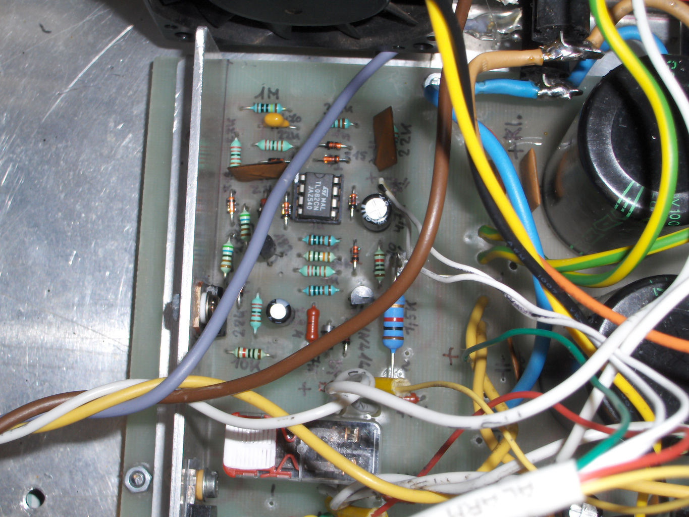

Hát a rejtély pipálva kész az erősítő.
Rossz volt a táp is a kábelek is és kontakthibás volt az egyik ellenállás amitől fals értéket mértem.
Kicseréltem az NE5532-t TL071 re, Mikrovillban kaptam LM318P-t és Konthában pedig a kritikus 3K9 5W ellenállásokat.
Egy bajom van, a várt teljesítmény. 225W 4ohm nál elvileg. De a 270w-os VF fél kivezérlésen nagyobbat szól mint ez max-on ua. bemenő jellel és hang"fal"on. Nem lehetne valamit alakítani a műv. erősítőknél? Szerintem ez kevés amit így tud, ahhoz képest amit kéne neki. +-64V ha jó emlékszem a tápfesz és annyit nem tud mint egy másik vég aminek +-45V. Itt nekem valami nem kerek. Még a clip sem villant fel rajta soha. De hétvégén nyugi lesz otthon, megpróbálom a keverőn meg a crossover-en keresztül mert így laptopról a másik 2 erősítőt sem tudom rendesen kivezérelni. De ezt akkor is csak a feléig kb. Ez bosszant. Véleményed?

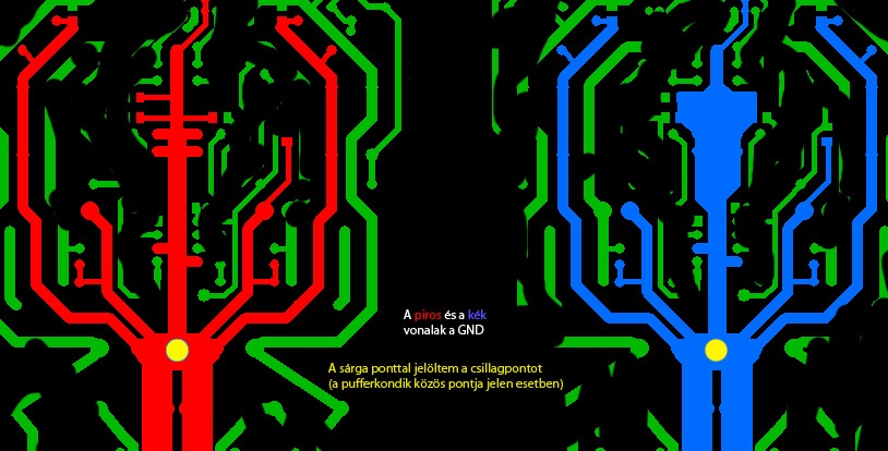

A mellékletben szerepel a végleges végfokpanelem (LM4780), gondban vagyok a GND-vel. Szerintetek melyik megoldás a jobb és miért? Nekem a piros jobban tetszik, de tekintettel arra, hogy 1 csillagpontot szeretnék, talán a kék jobb megoldás lehet.
Úgy gondoltam ide teszem fel a kérdésemet, mivel talán itt van a legtöbb tapasztalt szakember.
Köszönöm előre is!
(#) reloop válasza Tetye hozzászólására (») Jan 23, 2013 /
Szia! Nem ismerem az alkatrészértékeket. Annyit látok, hogy a V3, V4 tranzisztorok kb. 30mA-t tudnak kényelmesen a végtranzisztorok bázisába pumpálni. Vannak-e olyan jók az alkalmazott végtranzisztorok, hogy ezt 15A-re fel tudják erősíteni? Úgy is kérdezhetném, hogy darlingtonokat raktál-e bele?
(#) ZSozsóó válasza accaboj hozzászólására (») Jan 24, 2013 /
Szerintem a kiterjedt felületes megoldásban a villany igyekszik megtalálni a legrövidebb utat, tehát ,ha szőrszálat akarsz hasogatni, akkor az rövidebb tud lenni. Ámbár ugyanúgy "keverednek" az áramok azon a függőleges gerincen, szóval ez szigorúan véve nem csillagpontos szerintem. Szóval ilyen szempontból én azt mondom, hogy teljesen mindegy. Persze ez csak privát vélemény! Szép napot! Zs.

(#) Tetye válasza reloop hozzászólására (») Jan 24, 2013 /
A V3-V4 MJE350-MJE340, a végek gyári 2SA1116 és 2SC2607 .

(#) reloop válasza Tetye hozzászólására (») Jan 24, 2013 /
A V6, V10 meghajtót figyelmen kívül felejtettem. Kéne annak működni.
A kérdésedet újra olvasva azt szűröm le, hogy valójában az érzékenységével vagy elégedetlen:
„nagyobbat szól mint ez max-on ua. bemenő jellel és hang"fal"on”
R3, R4 két azonos értékű ellenállás, cseréld őket nagyobbra!
R3-R4 22K meddig mehetek el vele?
V6 V10 TIP31C TIP32C.
