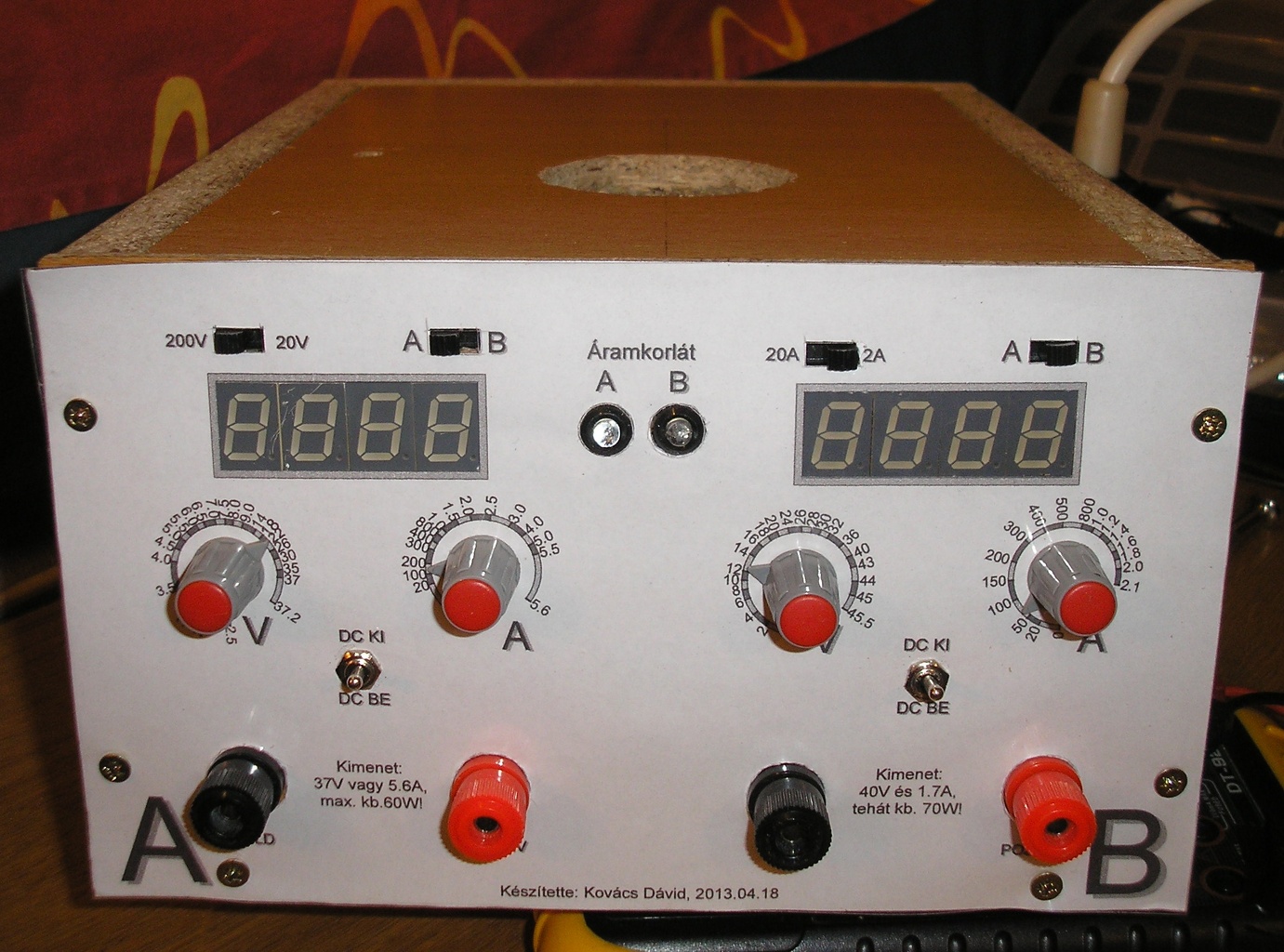

(#) janikukac hozzászólása Jan 14, 2013 /
Itt tartok az előlappal. Vélemény?
elolap.LAY
(#) vicsys válasza janikukac hozzászólására (») Jan 14, 2013 /
Azt nem teljesen értem, hogy miért a baloldalon van a poti? Ha jobbkezes vagy és tekered, nem látod az LCD-t...
(#) janikukac válasza vicsys hozzászólására (») Jan 14, 2013 /
Jó meglátás, de ez így sikerült. Gyakorlom a bal kezemmel is a technikát. Eleget bénáztam, már tényleg ott tartok, hogy szinte csak az előlap felvasalása van, meg apró csiszolások, beszerelés.
