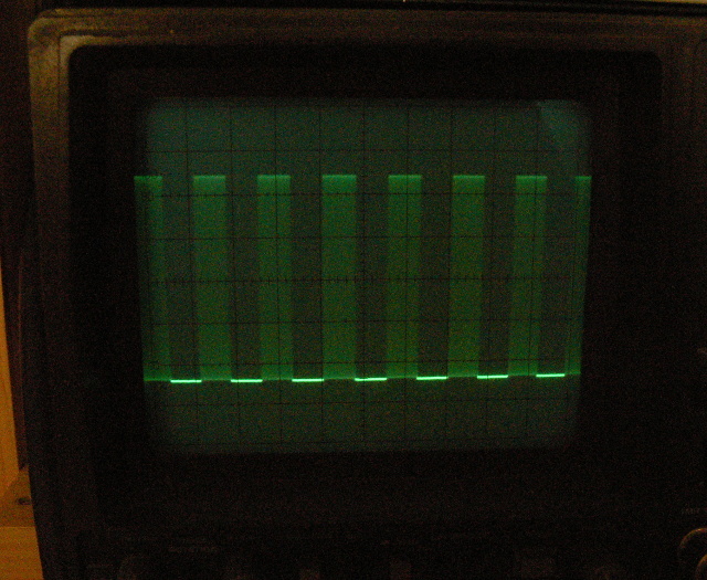

Tudnál feltenni néhány képet a generált jelalakokról? Üdv.: PP
Sajnos a szkópom (most még
![]() ![]() A hozzászólás módosítva: Feb 9, 2013

Nna! Meggyőző! ebéd után vagyok, ezt a 100kHzest még épp meg tudom emészteni..) Kiváncsian várom a fejleményeket.

Milyen szűrőt alkalmaztál? Jelalakok milyenek magasabb frekvencián? A hozzászólás módosítva: Feb 9, 2013

Természetesen lesz kapcsolási rajz és prg is (most ~75 kbyte, de az USB vezérléssel szerintem felmegy úgy 80-ra) Jelalakot 10 MHz színusz esetében láthatod, a négyszögét normális szkóp hiányában nemm tudtam értékelni - de a szkópom torzítását figyelembe véve úgy 1 MHz környékén még semmi baja nincs!
