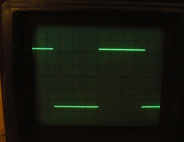

Kicsivel több részletet elárulnál? Gondolok az elektronika eddig nem látott részére.
ATMEGA2560+AD9850+SN74S74+ICM7250+ICL7660+74HC4316+SSD1289+ADS7843

Tudnál feltenni néhány képet a generált jelalakokról? Üdv.: PP
Sajnos a szkópom (most még) csak 10MHz-es sávszélességű, úgyhogy a négyszögből 100kHz-est kapsz!

Nna! Meggyőző! ebéd után vagyok, ezt a 100kHzest még épp meg tudom emészteni..) Kiváncsian várom a fejleményeket.

Milyen szűrőt alkalmaztál? Jelalakok milyenek magasabb frekvencián? A hozzászólás módosítva: Feb 9, 2013

Mindenesetre az a szinusz nagyon szép lett. Lehet én is beizzítok majd egy ilyen AD9850-et. Szerk.: jó drága! A hozzászólás módosítva: Feb 9, 2013

Természetesen lesz kapcsolási rajz és prg is (most ~75 kbyte, de az USB vezérléssel szerintem felmegy úgy 80-ra) Jelalakot 10 MHz színusz esetében láthatod, a négyszögét normális szkóp hiányában nemm tudtam értékelni - de a szkópom torzítását figyelembe véve úgy 1 MHz környékén még semmi baja nincs! ) A szűrő egy sima RC aluláteresztő

És 30 Hz-en is ilyen sima a színusz?
A DDS működési elvéből adódóan igen.

Hát, ha bármi is látszódna a színuszon, az már 10% feletti torzítást jelentene! (Amint készen lesz, bemérem a torzítását; remélem 0,1% alatti lesz)

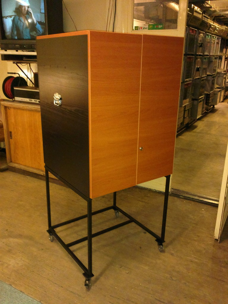

Elkészült a vas alja a szekrényemnek (vagy minek nevezzem...). Négy bolygókerék van az alján, úgyhogy tologatható. A fém váz hátsó részében, a lábaim mögött ahol a fényképeken látszik hogy keresztbe van egy vas, oda jön majd még egy kisebb szekrény, két ajtóval és pár polccal. Kevésbé fontos eszközök (vegyszerek, lamináló, műterhelés...) tárolására. Ugyan ebből a kaliforniai cseresznye és erezett fekete Falco anyagokból készítem hogy jól mutasson a felső részével egyben.
Még az egyik ajtó belső felére jön majd ez: Bővebben: Link Kibeleztem egy rossz LCD monitor kijelző részéből a fénycsöveket és a folyadékkristályos panelt, a fénycsövek helyére pedig LED-szalagot tettem. (Olyan lett mint a kórházakban az orvosok amin nézik a röntgen-felvételeket.) Jó lesz majd kétoldalas nyákok készítésekor a két oldali rajzolatot pontosan egymásra illesztésére. Na ez a szerkezet pedig a másik ajtó belső felére lesz akasztva. Nagyon jó lesz, már a 60 fiók felosztását is kitaláltam hogy elférjen minden.
