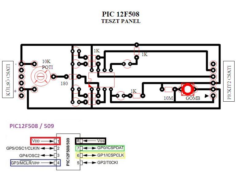

Szeretnék kérni egy kis segítséget úgy hogy kaptam egy alapbeállítást a 12F627A - hoz, úgy elég sok mindent tudok csinálni vele. De most szeretnék más pic-kel is foglalkozni és nem jutok a-ból b-be. A PIC amit elővettem egy sokkal kevesebb lábú de erre lenne szükségem. PIC 16F508 Építettem hozzá egy próbapanelt, pickit2 programozó lábkiosztással. PIC 16F508 adatlapja Előre is köszönöm ![]() ![]() A felesleges sortöréseket, a csupa nagybetűs írást, valamint a teljesen felesleges szövegdekorációkat kivettem. Ez itt "nem divat", légy szíves a jövőben kerülni! Köszönjük. Frankye A hozzászólás módosítva: Feb 10, 2013
Köszi válaszod. Csak a honlapról nem engedte letölteni egy az egyben a file-t,csak hivatkozásként.
