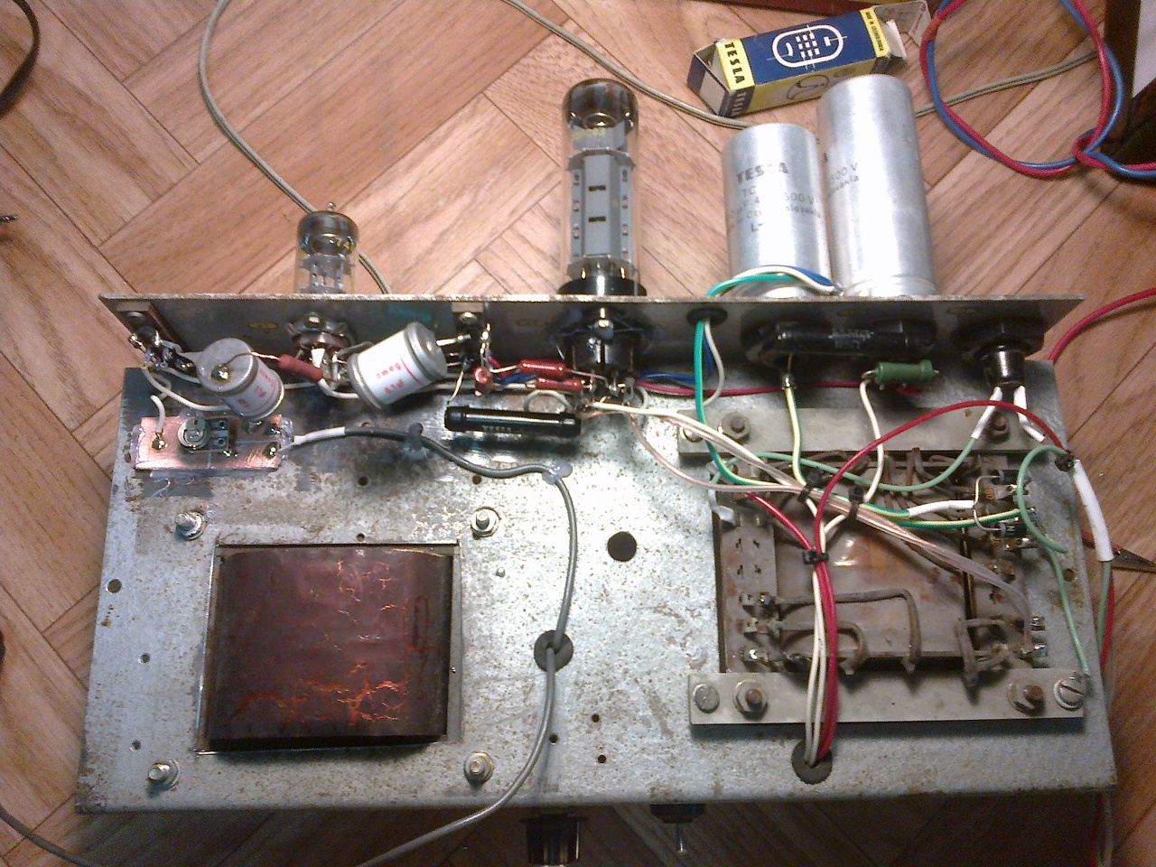

Sziasztok. Szeretném a véleményeteket és a segítségeteket kérni.
megépítettem ezt a kapcsolást nagyon szép a hangja és jó hangos is elsőre működött meg is lepődtem. Az a gond vele hogy anód izzásba kezd és kb. fél perc után szép fokozatossan elkezd torzítani és elmegy a hangja ![]() Köszönöm előre A hozzászólás módosítva: Feb 10, 2013
Első körben mérj anódáramot az EL34-eken. Ha az rendben, akkor szkóppal nézd végig a jelutat, lehet nagyfrekis gerjedés miatt is.
Hello. Köszi a választ. Már mértem és sok volt 100mA ezért kiegészítettem negatív előfesszel és levettem 20mA-re 450V-nál ha jól számolom az kb. 10W bocsánat ha tévedek .
Így működött a dolog csak nagyon leesett a teljesítmenye és alig szólt valamit szóval azt hidtem hogy megoldottam de mégsem ![]() Az izzás eltűnt de vele a teljesítmény is szóval megált a tudomány..... Az oldal ahonnan szedtem ott meg is volt épitve szépen gondolom akkor nem vmi kamu rajz.. Esetleg arra gondoltam hogy nem e lehet nagy a tápfeszem mert a kondin 450 voltot mértem. A hozzászólás módosítva: Feb 10, 2013

Az is okozhatja ezt, ha szivárog a csatolókondenzátor. Testre kötött bemenet mellett mérjél feszültséget a test és az EL34 rácsa között. Itt meg kell lennie a megfelelő előfeszültségnek. Ha 0 körüli vagy + feszt mérsz, akkor a rács körül lehet a gond.
Hogy érted hogy szivarog a kondi es melyik rácson mérjem a három közül ahol bemegy a jel 5-ös láb? És ha áttereszt a kondi az mit okoz ? nemhiszem hogy attól izzana az anód és cső hiba se lehet mert 3 csőel próbáltam és ugyan az...
Triódás kötésben max. 30 W lehet az EL34 disszipciója (Pa+Pg2). Úgy állítst be a katódellenállás értékét (növelni kell), hogy 80 mA körül legyen a nyugalmi áram. Ha ez megvan mérj anódfeszültséget (anód és katód közötti feszültség), és szorozd a nyugalmi árammal, így megkapod a nyugalmi disszipációt, a kapott érték nem lehet több 30 W-nál (inkább 25 legyen, de kevesebb azért ne). Az 1N4004 nem jó itt kétutas egyenirányítóba, túl magas a fesz (még greatz-ba is kevés lenne 300 V-ra), 1N4007 kell. A hálózati szűrő ellenállását (-ait, ha nincs fojtó) úgy válaszd meg, hogy az anódfesz 300-350 V közé essen, mikor bemelegedett az erősítő (miközben 80 mA a nyugalmi áram).
Köszönöm a valaszt megróbálok eljátszani vele de elfelejtettem említeni hogy a folytót kihagytam remélem nem nagy gond és ha növelem a katód ellenálást a 470 mikros kondi érteke maradhat?
mire is szolgál pontosabban az a 470 es kondi?
A 470 µF-os (470 µF-4700 uF) kondi kell oda (50-100 V-os), az zárja rövidre a katódellenállást váltóáramúlag, megakadályozva ezáltal, hogy negatív visszacsatolás alakuljon ki a katód körben. Elhagyása növelné a fokozat belső ellenállását és csökkentené a feszültség erősítést (meg lehet próbálni nélküle is, ha úgy jobbnak hallod, akkor nem kell bele. Amennyiben nem elegendő nélküle az erősítés, a hurkos visszacsatolás ellenállásának növelésével beállítható a szükséges érzékenység). Nem gond, ha kihagytad a fojtót (más hang lesz ez miatt), mert van elegendő tápfeszed ahhoz, hogy fojtó nélkül is príma brummentes egyenfesze legyen az EL 34-nek. Ez esetben értelemszerűen ellenállás kell oda is. Így a két szűrő ellenállással elosztva le tudod csökkenteni az anódfeszt a szükséges 300-350 V közé (csatornánként 80 mA nyugalmi áramnál).

Sziasztok. Köszönöm szépen a tanácsokat bevált növeltem a katód ellenállást és kidobtam a 470 mikros kondit és sokkal jobb lett a hangja es eltünt a brumm igaz csökkent az érzékenysége az erősítőnek de jó lett.Gitár kombókészül belőle 150 wattos hangszóróval nagyon jól szól. A kimenő trafó egy tesla music 70 es kimenő trafója igaz ez gyárilag szimetrikus de nemgond mert csak az egyik felét kötöttem be az anódra. Az anód fesz 360V az anód áram pedig 65mA lett. Már csak eggy kérdésem lenne hogy ha szeretném novelni az érzékenységét akkor hogyan kossem be az ECC83 mas másik felét valakinek ötlet?
