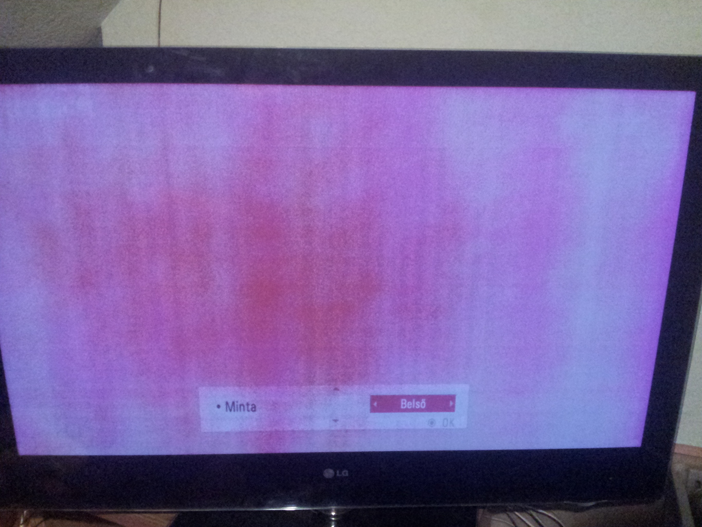

Azt furcsállom hogy csak 10p után jönnek most már a piros foltok-pöttyök.
Esetleg a sus panelon vagy egy potméter. Nem tudom hogy pontosan mi az , de nem csak azt kéne beállítanom panel javítás miatt?
Készítettem képeket bemelegedés után 200V os beállítással.
Iszonyatosan be van égve a kijelző.
Telyes fényerő, lehetőleg fehér háttér. és 10 percig járasd. be kéne menni szervíz menübe az egyensúlyt beállítani, és kalibrálni. Ma nem voltam itthon , de holnap reggel leírom a belépés és a beállítás menetét, addíg hagyd békén pihenni. Jó ötlet volt a fotó sokat segített, igy már látom , hogy merre gondolkodjak. Az lg-nek van beállító ábrája a menüben, de majd holnapra összeállítom . A hozzászólás módosítva: Feb 14, 2013
Sajnos nem fogsz tudni belépni, mert szerviz távirányító és/vagy számítógép kell hozzá. Megnézem, hogy az eeprom tartalmat megtalálom-e valahol, mert akkor legalább azt defaultra lehetne írni.
Szerviz távirányítóm sajna csak Samsunghoz van.
De ha beégés, beállítás probléma van akkor hogy hogy nem jelentkezik bekapcsolásnál a hiba?

Na megrágtam a látottakat, és a következőre jutottam ami ezt okozhatja. A tápról nem beszélek, mert tudjuk, hogy jó, tehát a kártyákon vacakolunk. Ha kizártnak tekintjük az Y-sus-t, akkor a következők lehetnek. Meg kell nézni, hogy az x ről a bufferre érkező tápkábelen, a 70-v ott van -e. Mindkét bufferen, mert egymásból kapják a tápokat, és a logik is a bufferől kap tápot. /5v, és a 70v ot végigkövetni./ A kondikra nagyon figyelni, mert ez táp "bufferelési " táp hiba. Azt is ellenőrizni kell, hogy a cof-ok ra el jut e a 70 v, mert az itt valamiért piszkosúl hiányzik. A buffereken van a 70v-nak az elkói ellenőrizd. /egyenként egy tuti elkóval próbáld le. piszkos nehéz ezt így távirányítani. Egyenlőre. A beégés még nem is annyira izgat, mert ha normális lesz a meghajtás, akkor nem fog gondot okozni. Ez valóban inkább "táp" és most nem a tápegységre gondoltam hiba. Ehhez tartozik a 200-v, a 70v- az 5v, 12v. Van egy felirat a z Y sus potméterénél, ird már ide. Még ami lehet az az Y-sus-on lévő segédtáp, /az állítja elő a 70v-ot/. Mindenképpen kövesd végig a buiffer kártyákon a 70v-ot egészen a cof-ig. A hozzászólás módosítva: Feb 15, 2013
Valamelyik nyomorúlt félvezető, vagy kondi szivat minket, és ezt levelezve nem egyszerü. mert az egész jelkezelés nem egyszerű dolog. /nem kimondott távjavítási téma/
