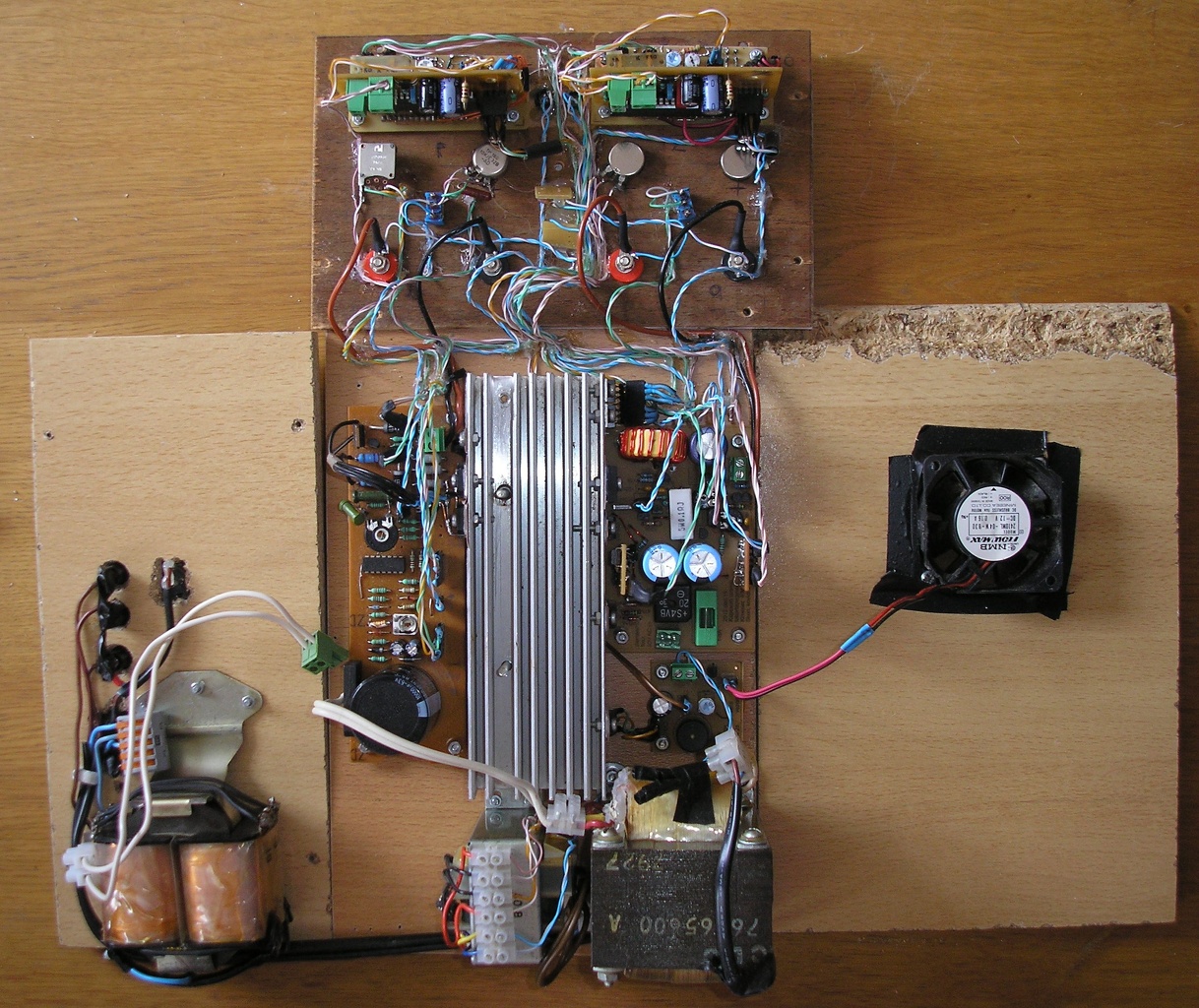

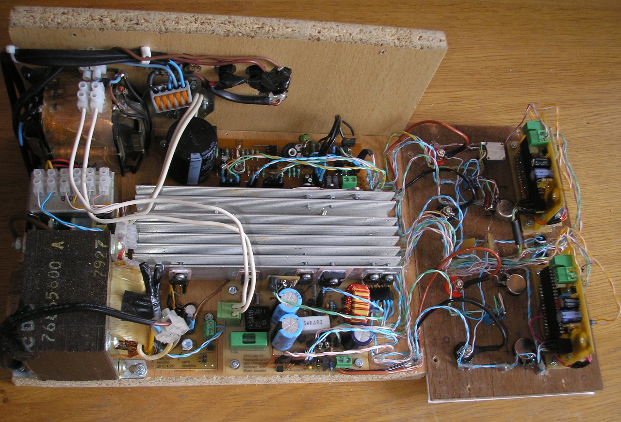

Sok ideje készítgetem már a labortápom, de nem tetszik az, amit összehoztam. Szeretnék olyan műszert létrehozni, amit szívesen felrakhatok a ki mit épített topicba, szégyenkezés nélkül.
Szerettem volna úgy megépíteni a műszert, hogy ne okozzon gondot, ha szervizelni kell. Szerettem volna a lehető legkevesebb vezetéket látni a dobozban. Ha megnézitek a képeket, akkor az első szempont teljesül, mivel szét lehet a dobozt teríteni (pár perc alatt ki tudom emelni az összes belső nyákot, hűtőbordát, trafót, forrasztás nélkül), minden vezeték a megfelelő hosszúságú, viszont megszámlálhatatlan sok vezetéket lehet látni, ami az előlapra megy. Mit gondoltok, hogyan lehetne szebbé tenni a doboz belsejét?

(#) CIROKL válasza Kovidivi hozzászólására (») Ápr 30, 2013 /
Alapvetően nincs ezzel gond kicsit a tervezés hiányát látom csak kel neki egy rendes /fém / doboz és abba véglegesíteni ,az előlapra igen sok vezeték megy általában egy labortápnál ez itt elnézendő /nem erősítő / !
Szerintem egy kicsit be zsufoltad , ha egy csöppenetet megnöveled a befogadó méreteket akkor szebb , jobb elrendezést tudnál csinálni de ennek ugye ára van .

(#) _vl_ válasza Kovidivi hozzászólására (») Ápr 30, 2013 /
Szerintem is a lehetőségekhez mérten egészen jó az eredmény.
A kábeldzsumbuj felszámolásának ára van, és egyáltalán nem biztos, hogy azt itt érdemes meglépni a "profibb" kinézet érdekében: az előlapi alkatrészek mind panelon legyenek, a panelok között pedig többeres (a jelektől függően szalag- vagy árnyékolt) kábelek legyenek, egyben, vagy minél kevesebb független nyomvonalon (tehát pl. ne 8 db kéteres, hanem egy db 16-eres, vagy max. kettő 6-8-10-eres formájában). Ehhez persze annak kéne társulnia, hogy az egy kábelben levő vezetékek ne a táp 8 különböző sarkába akarjanak megérkezni... Ennek kicsit alternatív megoldása, ha a független vezetékeket egy kábelbandázsba összefogatod, és egy vonalban vezeted végig (esetleg ezt meg is lehet egy-két ponton fogatni), amiből leágazások nyílnak.

(#) SALáta válasza Kovidivi hozzászólására (») Ápr 30, 2013 /
Nem rossz ez, van fórumtársnál kábelrendező spirál, de be kell nagyon tervezni mert hajlítani nehéz. Ha egy konstruktív hozzászólásom lehet, bordát lehetne proli007 hővédelmével a ház hátához fogatni, letiltana ha túlmelegszik, légkavarót is kapcsolhat akár. Nekem a borda szúr szemet, ám pozitívum a kábelezés, kérdés melyik ér többet? Szép kábel vagy terhelhető, nem tönkremenő táp. Én alig alig tudtam lecsukni a tápom dobozát a sok dzsungeltől Pedig a végtranyók frankón kocka alakba ülnek egy igen jó vékony lemezes bordán... Azonban ha így jó, megfelel , működik akkor maximum csak át kell dobozolni. Belsejét rajtad kívül úgy sem látja más.

A fém doboz gondolata már nekem is eszembe jutott, megpróbálok szerezni egy megfelelő méretűt! A hely valóban igen ki lett számolva, ennek az az oka, hogy egy meglévő dobozt alakítottam át, növeltem a méretét hátrafelé.
_vl_:
Jó az ötlet. A legjobb lenne, ha az egész előlap mögött lenne egy nyáklemez, és minden ahhoz csatlakozna, a nyák pedig helyettesítené az összes vezetéket. Ahol meg a két oldal találkozik, oda meg lehetne jó kis IDE kábel akár... Esetleg kettő. Ez tetszik nagyon! A vízszintes oldalra pedig csak egy "összegző" nyák kellene, amire ráfutna az összes csatlakozási pont, és ott tudnának egyesülni.
SALáta:
Jogos az ötlet! A bordából 3-4 cm-t le kellett vágnom a szélességéből, hogy elférjen... Ha hátulra raktam volna, maradhatott volna úgy, ahogy volt... Az a baj, hogy a lamellák pont rosszul állnak, és nem szerettem volna vezetékezni a végtranzisztorokat. Lehet nem is kellett volna... A hővédelem Proli007-től származik, ez az: Bővebben: Link, nekem nagyon tetszik. A venti alapból kis fordulatszámon forog, ha elkezdem izzasztani a tápot, akkor kb. 60fokig melegszik fel a borda, ekkor maxon megy a venti, és mivel nem tud tovább gyorsulni, ezért egy elég hangos 1Khz-es sípolás hallatszódik. Ilyenkor max. 80-90fokra saccolom a tranzisztorok maghőmérsékletét. Egyszer próbáltam már, mikor sípolt a piezo, akkor még nem volt baj. Megszakítani nem szeretném a kimenetet, mert borzasztóan megijednék, ha kattanást hallanék a tápból, és egyszer csak megszűnne a kimenő feszültség. Egyből meghibásodásra gondolnék. Elvileg nem tehető tönkre a táp. Vagyis nagyon remélem! Összegzem az ötleteket, és talán átépítésre is kerül. Most már annak örülök legjobban, hogy sikerült a potikat és mindent pontosan beállítani.
