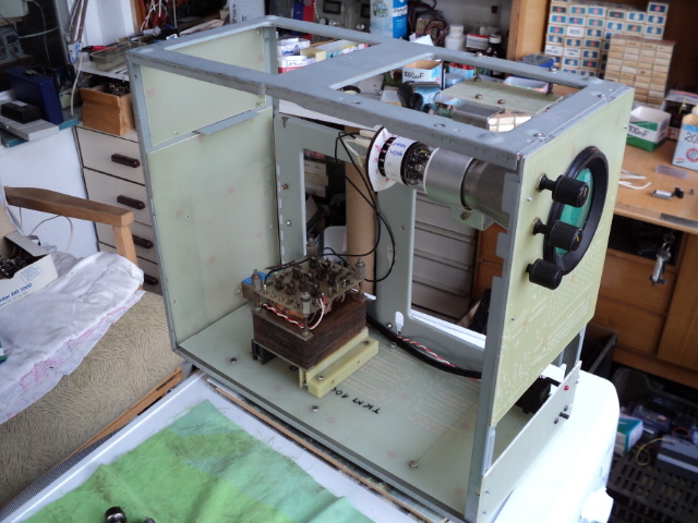

Sok ideje készítgetem már a labortápom, de nem tetszik az, amit összehoztam. Szeretnék olyan műszert létrehozni, amit szívesen felrakhatok a ki mit épített topicba, szégyenkezés nélkül. Szerettem volna úgy megépíteni a műszert, hogy ne okozzon gondot, ha szervizelni kell. Szerettem volna a lehető legkevesebb vezetéket látni a dobozban. Ha megnézitek a képeket, akkor az első szempont teljesül, mivel szét lehet a dobozt teríteni (pár perc alatt ki tudom emelni az összes belső nyákot, hűtőbordát, trafót, forrasztás nélkül), minden vezeték a megfelelő hosszúságú, viszont megszámlálhatatlan sok vezetéket lehet látni, ami az előlapra megy. Mit gondoltok, hogyan lehetne szebbé tenni a doboz belsejét? A hozzászólás módosítva: Ápr 30, 2013
Alapvetően nincs ezzel gond kicsit a tervezés hiányát látom csak kel neki egy rendes /fém / doboz és abba véglegesíteni ,az előlapra igen sok vezeték megy általában egy labortápnál ez itt elnézendő /nem erősítő / !
Szerintem egy kicsit be zsufoltad , ha egy csöppenetet megnöveled a befogadó méreteket akkor szebb , jobb elrendezést tudnál csinálni de ennek ugye ára van . A hozzászólás módosítva: Ápr 30, 2013
Szerintem is a lehetőségekhez mérten egészen jó az eredmény.
A kábeldzsumbuj felszámolásának ára van, és egyáltalán nem biztos, hogy azt itt érdemes meglépni a "profibb" kinézet érdekében: az előlapi alkatrészek mind panelon legyenek, a panelok között pedig többeres (a jelektől függően szalag- vagy árnyékolt) kábelek legyenek, egyben, vagy minél kevesebb független nyomvonalon (tehát pl. ne 8 db kéteres, hanem egy db 16-eres, vagy max. kettő 6-8-10-eres formájában). Ehhez persze annak kéne társulnia, hogy az egy kábelben levő vezetékek ne a táp 8 különböző sarkába akarjanak megérkezni... Ennek kicsit alternatív megoldása, ha a független vezetékeket egy kábelbandázsba összefogatod, és egy vonalban vezeted végig (esetleg ezt meg is lehet egy-két ponton fogatni), amiből leágazások nyílnak. A hozzászólás módosítva: Ápr 30, 2013
Nem rossz ez, van fórumtársnál kábelrendező spirál, de be kell nagyon tervezni mert hajlítani nehéz. Ha egy konstruktív hozzászólásom lehet, bordát lehetne proli007 hővédelmével a ház hátához fogatni, letiltana ha túlmelegszik, légkavarót is kapcsolhat akár. Nekem a borda szúr szemet, ám pozitívum a kábelezés, kérdés melyik ér többet? Szép kábel vagy terhelhető, nem tönkremenő táp. Én alig alig tudtam lecsukni a tápom dobozát a sok dzsungeltől Pedig a végtranyók frankón kocka alakba ülnek egy igen jó vékony lemezes bordán... Azonban ha így jó, megfelel , működik akkor maximum csak át kell dobozolni. Belsejét rajtad kívül úgy sem látja más.

CIROKL: A fém doboz gondolata már nekem is eszembe jutott, megpróbálok szerezni egy megfelelő méretűt! A hely valóban igen ki lett számolva, ennek az az oka, hogy egy meglévő dobozt alakítottam át, növeltem a méretét hátrafelé. _vl_: Jó az ötlet. A legjobb lenne, ha az egész előlap mögött lenne egy nyáklemez, és minden ahhoz csatlakozna, a nyák pedig helyettesítené az összes vezetéket. Ahol meg a két oldal találkozik, oda meg lehetne jó kis IDE kábel akár... Esetleg kettő. Ez tetszik nagyon! A vízszintes oldalra pedig csak egy "összegző" nyák kellene, amire ráfutna az összes csatlakozási pont, és ott tudnának egyesülni. SALáta: Jogos az ötlet! A bordából 3-4 cm-t le kellett vágnom a szélességéből, hogy elférjen... Ha hátulra raktam volna, maradhatott volna úgy, ahogy volt... Az a baj, hogy a lamellák pont rosszul állnak, és nem szerettem volna vezetékezni a végtranzisztorokat. Lehet nem is kellett volna... A hővédelem Proli007-től származik, ez az: Bővebben: Link, nekem nagyon tetszik. A venti alapból kis fordulatszámon forog, ha elkezdem izzasztani a tápot, akkor kb. 60fokig melegszik fel a borda, ekkor maxon megy a venti, és mivel nem tud tovább gyorsulni, ezért egy elég hangos 1Khz-es sípolás hallatszódik. Ilyenkor max. 80-90fokra saccolom a tranzisztorok maghőmérsékletét. Egyszer próbáltam már, mikor sípolt a piezo, akkor még nem volt baj. Megszakítani nem szeretném a kimenetet, mert borzasztóan megijednék, ha kattanást hallanék a tápból, és egyszer csak megszűnne a kimenő feszültség. Egyből meghibásodásra gondolnék. Elvileg nem tehető tönkre a táp. Vagyis nagyon remélem! Összegzem az ötleteket, és talán átépítésre is kerül. Most már annak örülök legjobban, hogy sikerült a potikat és mindent pontosan beállítani. szerk: Raktam fel az előlapjáról képet. Öntapadós matricapapírra kellett volna nyomtatni, és öntapadós fóliára. Szerencsére még ez is cserélhető. A hozzászólás módosítva: Ápr 30, 2013

Nem rossz, hanem szokatlan! De hogy építő jelleggel is szóljak, ha van műszer nem kell a potira a skála. Szerintem. Valami iskolai versenyre készült?

Ezt a szokatlant fejtsd ki kérlek, érdekel nagyon! Én már megszoktam, hogy a skála segítségével kb-re be lehet lőni a kimenő feszültséget, aztán tudok pontosítani. Az árampotinál meg nagyon szeretem, ha csak annyit kell beállítani, hogy 150mA legyen az áramkorlát, akkor az mindegy, hogy 120 vagy 180mA. Ilyenkor nem zárom rövidre a kimenetet. Saját használatra készült egyébként.
