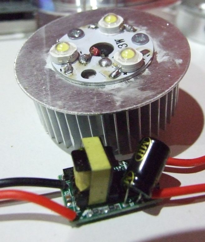

Tud valaki segíteni nekem is hasonló, és szerintem majdnem szinte ugyan az a problémám mint ptesza gu10-es ledével, bár ez másfajta 3x1wattos power ledes Ezt vettem meg: http://www.ebay.com/itm/390645606714 A következő dolog történt, vettem 3db ilyen álmennyezeti ledes világítást, amiből 2db -ot már használok, a lépcsőházban egy alternatív kapcsolóval (nem tudom ez számít-e) és kb. 3 hét után az egyik elkezdett villogni, vibrálni, majd kis idő múlva már nem is világított, csak mintha épp egy kicsit nagyon halványan a led közepe. Fogtam és a 2 ledest cserélgettem (ledet és drivert) hogy a másik jó-e, vagy hogy mi a rossz. De mind 2 tönkrement. Szétszedtem őket és arra jöttem rá, hogy a 3 led közül az egyik már tönkrement, de mivel szerencsére 3-at vettem, így abból kitudtam 1-1 ledet forrasztani és kicserélni, raktam alá olyan szürke pasztát is. Újabb 3-4 hét után megint tönkrement az egyik, ugyanez a hiba hogy vibrált, szintén 1 ledet kicseréltem. Én nem értek hozzá, a szomszéd megmérte olyan műszerrel a drivert is és azt mondta, hogy jó, mert 10.5volt meg 270mA, de mivel volt driverből is egy 3. azt is kicseréltem, 2 nap múlva meg a másik menet tönkre, de direkt figyelve lett, hogy még véletlenül se cserélgessem fel. Most ott tartok, hogy már 4power led tönkrement és nem tudom mi a hiba. képen mellékeltem a drivert és a dobozát, valamint az az alumínium hűtőset amin a powerledek voltak, erről cserélgettem ki azért nincs már rajta. Most ezeken is a kondenzátorok lennének hibásak, viszont itt nincs 1 db? Viszont akkor a 3 sorba kötött lednél miért csak 1 megy tönkre a másik 2 még jó. Az nem tudom számít-e de a piros mínusz felőli led ment tönkre legutóbb.

Nah, bekötöttem vissza a helyére, és felkapcsolom akkor kb 4-5 mp múlva elkezd villogni, inkább pislákol 1 mp alatt ki-be, szóval nem gyorsan mint egy stroboszkóp. Azután ha még mindig felkapcsolva hagyom akkor a ledek csak halványak világítanak alig látszik a közepén egy kis fény, ha odamegyek közel hozzá, akkor a driver halkan zizeg. Probáltam a 220v felöli vezetékeket felcserélni, de az sem segített.
Akkor a driver ment tönkre?
Ez egy hibás széria. Csak úgy tudod javítani ha cseréled a panelt, egy jó fajtára. Ezt meg kell reklamálni az eladónak ,és visszakapod a pénzt. Olcsón panelhez úgy juthatsz ,hogy veszel egy olcsó , akár csúnya , vagy rossz fényű is lehet, a foglalat sem számít , de a 220v az igen, led lámpát ,és kioperálod belőle.

Nekem ugyan ez a hibám. 4x1w LED spot villog, vibrál. a 2 elkót kicseréltem újra, de a hiba maradt. Mit értesz panel alatt? Azt, amikre a ledek vannak felforrasztva?
Elképzelhető, hogy valamelyik LED hibás. Egyenként, 300mA árammal próbáld ki őket, ehhez még ki sem kell forrasztani a szerelőlapról.
