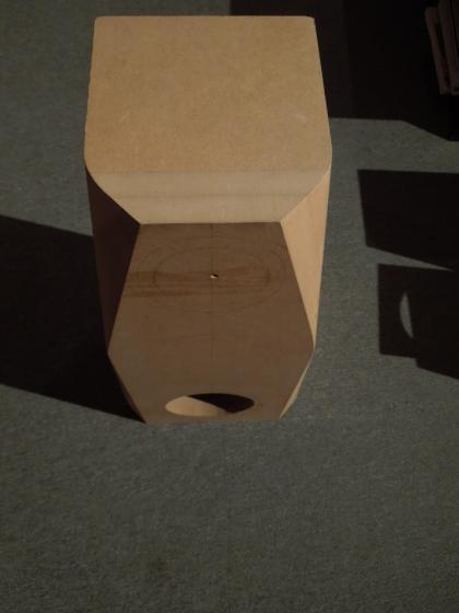

Nincs véletlenül tapasztalata valakinek a Beyma SB12 Beyma mély ládával kapcsolatban? Esetleg megépítette valaki, vagy hallotta szólni? Minden észrevételt szívesen fogadnék.
Mintha láttam volna már egy képet. De nem gondoltam volna ,hogy zárt.

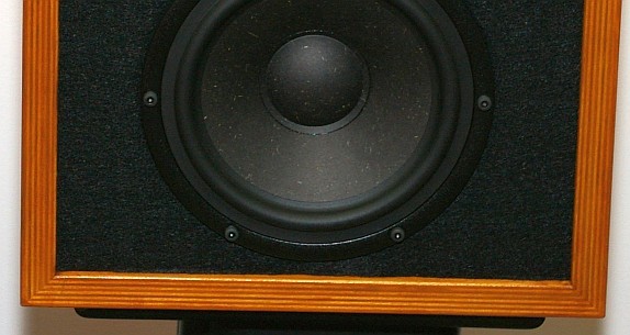

Igen, pár éve tettem be róla képet. A hangszóróknak habszivacs peremük van, még így zártan is jó nagy a kilengés.

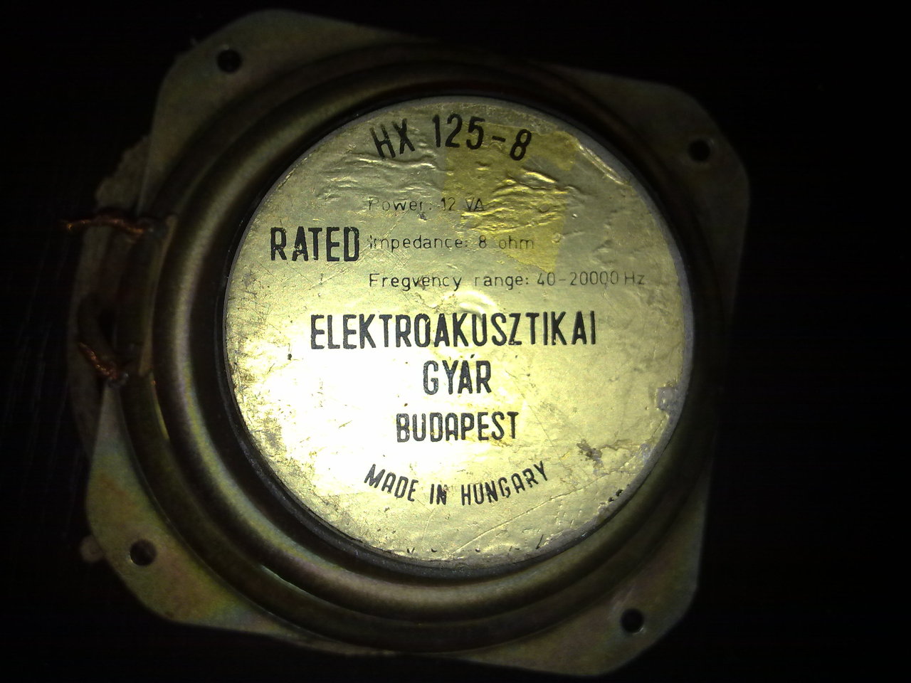

Van bennük 1 mély(sugárzó)hangszóró és 1 közép (képek). Egy jó ideig csak állt, ill. normális erősítő sem volt hozzá. Működik, de max 15W-al volt meghajtva. Szeretném megcsinálni őket 100W-os hang(fal)sugárzóknak. -A mély az 150/100 W-os, 8Ohm. - ez lenne az egyik kérdés, hogy mit jelent a 150/100? -A közép az valami régi hangszóró. Szól, de kétlem hogy 100W-ot tudna. Szóval ez helyett vélhetően vennem kell újat. - Kérdés milyet (nem gyártóra gondoltam)? -Magas nincs benne. Ezt is vennem kell. Valószínű 2-2db-ot kellene, hogy valahogy szimmetrikusan el lehessen helyezni a sub cső meg a középsugárzó között 2 oldalt. -Kérdés milyet? A hang(fal)sugárzón belül van egy kétutas hangváltó. Vélhetően ez helyett is kell egy három utast venni. Szóval a fenti kérdéseim lennének. A hangszórókat a HE store-ban venném. Előre is köszi az építő jellegű hozzászólásoknak. Üdv! A hozzászólás módosítva: Feb 10, 2013
- 150W zenei 100W szinuszos terhelhetőség.
- A BEAG szélessávút cserélned kell, 15W fölött nem hajtanám. - Csakis dóm magasat, de elég egy is oldalanként. - Hangváltóból nem biztos, hogy kell másik, a magasat elég egy kondival leválasztani a középtől. Amit meg kéne oldani, hogy a doboz belsejében a közép és magasnak egy külön légkamrát csinálni, hogy a mély ne zavarjon be nekik, mert különben minek a hangváltó. Bár, szerintem a szélessávú helyére elég lenne egy drivert berakni. Tölcséres magassugárzó 150 / 80 W Ha 2kHz-en oszt a hangváltó, akkor ez optimális megoldás, és a légkamra sem kell. A hozzászólás módosítva: Feb 10, 2013

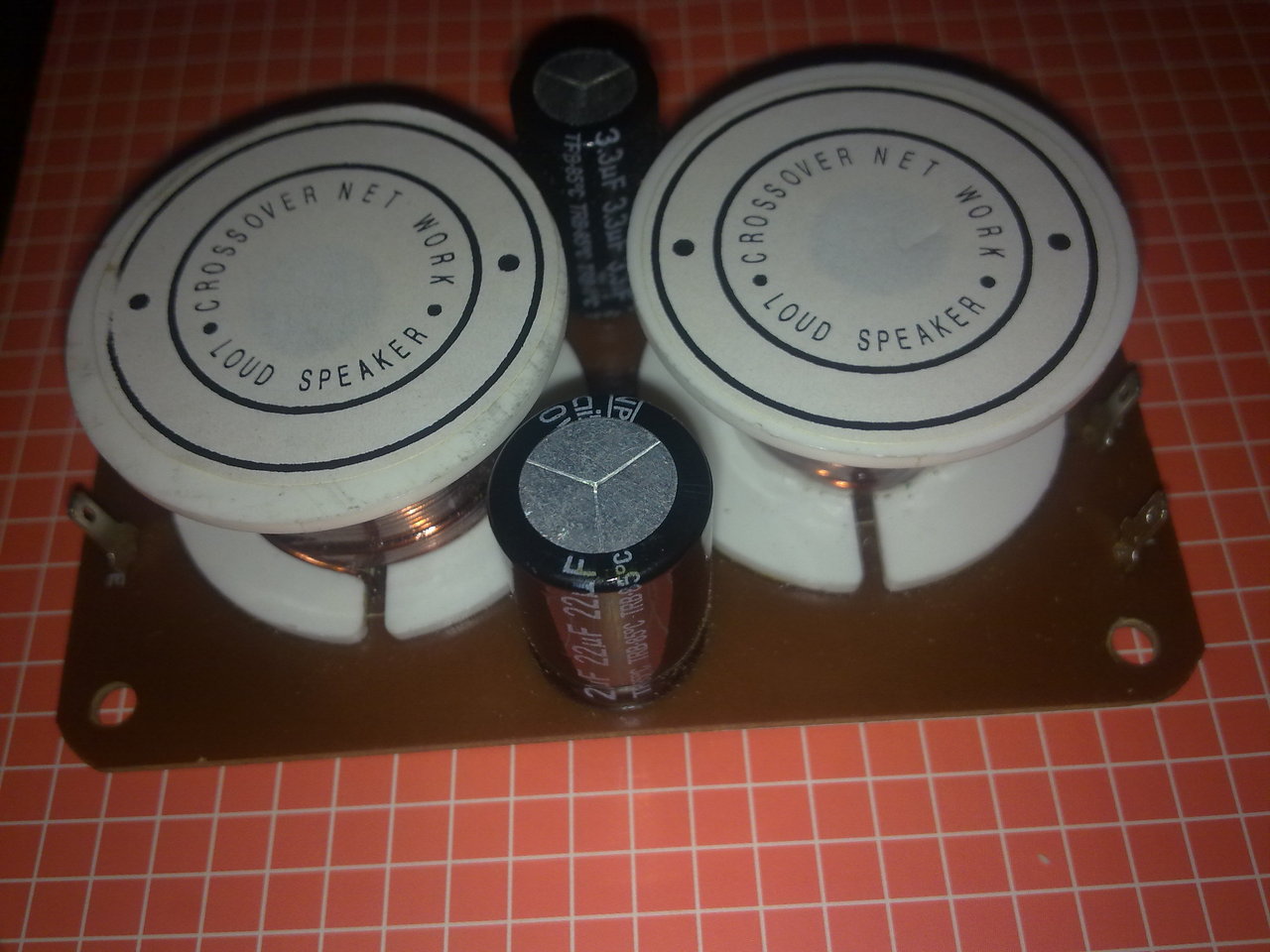

Heló,
A doboz az egy doboz. Nincsenek benne külön légkamrák. Szóval az elektronikai rész érdekelne inkább: -Akkor a hangváltó maradjon a mély miatt. Be lehet úgy kötni, hogy a mély az egyik, a másikra meg a közép + magas, vagy a magasat külön? Vagy hogy legyen? Jó lenne valami kapcs rajz szerűség. -konkrét hangszóró típusokat, amiket vennem kellene tudnál belinkelni akár egyéb más oldalakról (a tölcséres az nekem nem tetszett) ? Rakok fel egy képet a hangváltóról is. Utólag meg lehet mondani, hogy 100W-ot ki fogja-e bírni?
A tölcséres miért nem tetszett? Az nem piezó.
A hangváltó tekercsei elég vastagnak néznek ki. Hány voltosak a kondik?
