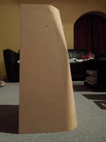

(#) lamalas válasza Lacko12 hozzászólására (») Feb 24, 2013 / 1
„És az a kérdés merült fel bennem hogy vajon minden fafajtából készült falemez megfelel audio célokra?”
Mindenfele fafajtabol lehet kesziteni dobozt, de nem mindegyik optimalis audio celra. Celszeru feldolgozott lemezekbol epiteni dobozt amik kozul audio celra az egyik legjobb a retegelt lemez. Ez azert is jo lehet szamodra mert ha vigyazol a doboz kulso feluletere akkor nem kell furnerozni, a kulso kezelo anyagok (igeny es izles szerint) kozvetlenul felvihetok a feluletre. Sokan a retegelt lemezt annak "csikos" keresztmetszete miatt nem szeretik pedig a vegso latvanyba ezt is bele lehet tervezni (lasd csatolt kep - csak reszlet a teljes hangsugarzobol).
A hozzászólás módosítva: Feb 24, 2013
(#) Action2K válasza lamalas hozzászólására (») Feb 24, 2013 /
Kézenfekvő és szép megoldás. Részemről az a baj vele, hogy a környékünkön nem szabnak rétegeltet, hanem csak az egész táblát adják egyben. A másik gondom vele, a precíz, méret pontos, 45 fokos vágás. Te ezt hogyan csinálod, vagy csináltatod?
