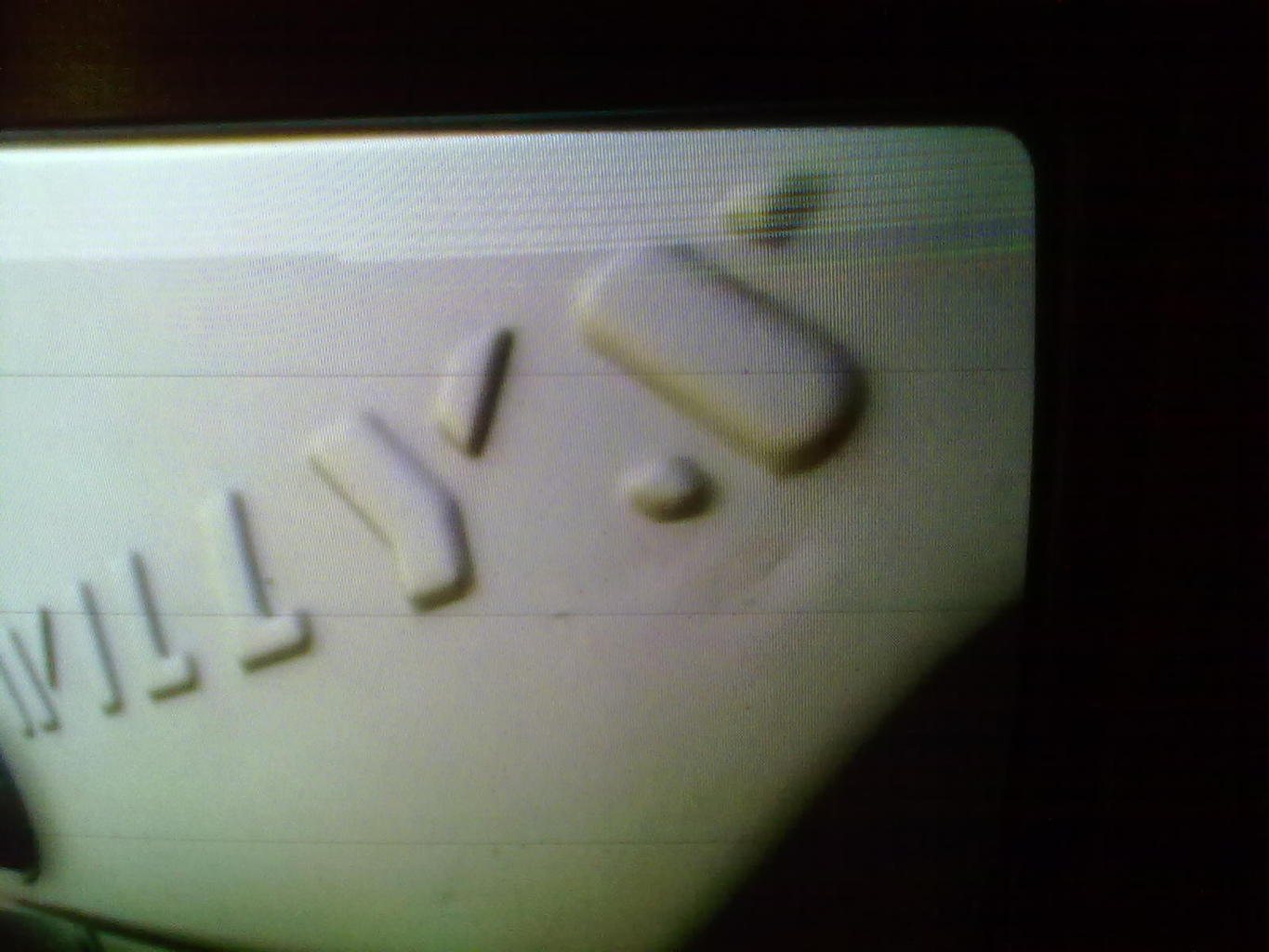

Lenne egy régi képcsöves Samsung(ck-20p30bt) aminek a felső részén a kép csíkozódik, kb. 5-8 cm-en, mint a mellékelt képen. Ha összébb húznám a lépet eltünne? Mit tehetnék mást, röviden? Köszi a segítséget.
Nem tudom mennyire vagy jártas az elektronikában. Esetenként nagyobb kárt lehet tenni mint ami volt, ha nem vagy teljesen kezdő, akkor meg lehet javítani. Ahhoz hogy eltűnjön szét lehet húzni a képet, de ez csak ideig óráig jó, rosszabb esetben nagyobb hibát is okozhat a későbbiekben ha sokáig így járatod. Elsőre úgy néz ki a függőleges eltérítőkörben vagy a video végfokban van 1-2 kiszáradt elektrolit kondenzátor. Ezeket kéne átmérni, vagy cserélni. Ha már szét van szedve a rossz, körberepedt forrasztásokat is rendbe kell tenni. Tápban, sormeghajtásban is át lehet mérni a kondenzátorokat.
1. A képgenerátor /függőleges eltérítés/ felső linearításának, és, vagy képméretszabályzónak /inkább felső linearitás, mert az alja viszont nincs megnyúlva/ a hibája.
A képgenerátor elektrolitíkus kondenzátorainak cseréje, segít a problémának megoldásában. 2. képinpulzus hiba a videófokozat, és vagy kolorkiller felé. Át kell nézni a képinpulzus jelének csatolását. /ez is elkó hiba csak máshol van.
Köszönöm a válaszokat. Nem kihívás az alkatrészek cseréje de a TV-kben nincs rutinom, el tudná valaki röviden magyarázni merre, mi körül nézelődjek?
Azt nem tudom megígérni, mert sok más dolgom van, de egy rajzot, ami közel van hozzá, azt ide raktam. A TDA 8356 környéke.
Ha megtaláltad az eltérítő ic-t mert lehet, hogy más típus van benne, illetve más a száma az alaplapnak, akkor pontos rajz is van, de addig, úgy gondoltam, hogy valószínűleg ez az, mivel nem tudom melyik alaplap van benne. A hozzászólás módosítva: Márc 4, 2013
