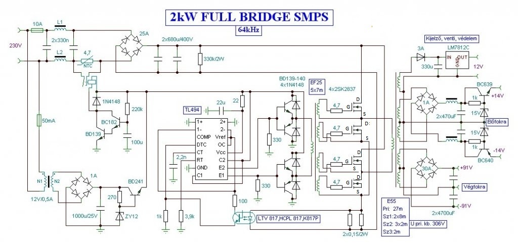

Sziasztok!! Hogyha ennel a tapegysegnel Sz1-nek csak 6 menetet tekernek a 8 helyett, akkor kellene mast is valtoztassak a rajzon?? Ugyanis nekem +-70Vra lenne szuksegem.
(#) voodoo válasza Csongi_ hozzászólására (») Márc 23, 2013 /
Igen elég, de, ha rám hallgatsz inkább tekerj a primerre 30 menetet, a fő szekunderre meg 2x7 menetet.
(#) Csongi_ válasza voodoo hozzászólására (») Márc 23, 2013 /
Ha ugy teketem ahogy te mondtad akkor 70V-ot fog majd adni??
Es az Sz2 es Sz3 feszultsegi nem fog valtozni??
(#) Ge Lee válasza atti2010 hozzászólására (») Márc 24, 2013 /
Ha 1db fettel működik az egész akkor az egy 1T forward táp, annak szoros csatolású trafót kell csinálni. A menetszám kiszámításának semmi köze az AL értékhez, a feszültséghez, a vaskeresztmetszethez és a frekvenciához inkább.
(#) Ge Lee válasza Csongi_ hozzászólására (») Márc 24, 2013 /
A trafó az trafó. A primeren kb. 306V-os négyszögfeszültség van, ennek függvényében a szekundereken a menetszám arányainak megfelelően kevesebb. Tehát ha a primer 27 menet, akkor a 7 menetes szekunderen (27/7=3,85 -> 306V/3,85=79V) 79V lesz, a 6 menetesen pedig 68V. Erős a gyanúm hogy ekkora tudással úgy fogsz járni mint voodoo, és nem 4 FET fog elfogyni az építés során, hanem egy marék.
(#) voodoo válasza Ge Lee hozzászólására (») Márc 24, 2013 /
Előbb kérdezzük meg Csongi_ kollégánkat erről. Egyáltalán köszönő viszonyban vagy az elektronika ezen részével?
Amúgy én se értek hozzá, csak nagyon alapvetőlegesen.

Megépítettem én is a cimopata rezonáns kapcsolóüzemű tápegységét.
Megtekertem a trafót az általam kívánt feszültségre és terheletlenül hozza is +-1-2V-on belül, viszont már minimális 20-30Wos terhelésnél is nagyon leesik a tápfesz egy "komolyabb" 100W-os terhelésnél meg szinte el is tűnik.
Mit lehet ezzel kezdeni ?
(#) voodoo válasza RJ411 hozzászólására (») Márc 24, 2013 /
Az alját, tetejét, oldalát lefényképezhetnéd. Milyen FET -et és diódákat alkalmaztál? Trafó? Huzalvastagság?
(#) RJ411 válasza voodoo hozzászólására (») Márc 24, 2013 /
Minden alkatrészt a kapcsolásban szereplő irf740 fetek és diódákkal készítettem, a huzalok 0.5mm2 x3 lett összefogva szekundernek primernek meg 0.5mm2 x2.
Általánosságba milyen intervallumban (százalékban) szokott leesni a feszültség?
Értem, hát 10-12% körül szokott lenni, teljes terhelésnél.
Meg kell kérdezzem, mivel terheled a tápod? Mind két oldalt egyszerre teszed ki a próbának?
Teljesítmény ellenállással terheltem, igen mindkét oldalt egyszerre terhelem, tehát a közép kivezetést nem kötöm be csak a +és - os részt.
