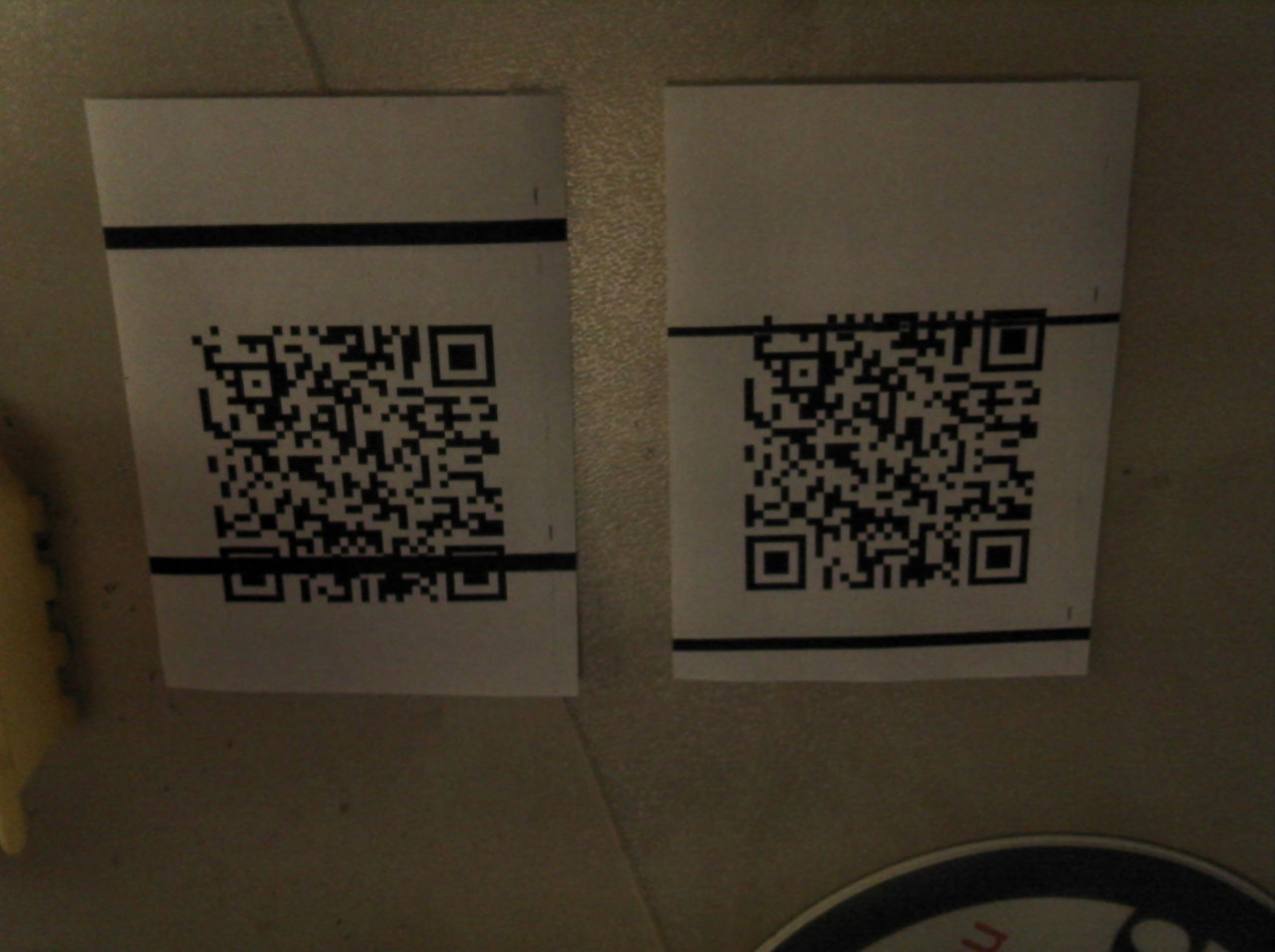

(#) Haszuboy hozzászólása Márc 25, 2013 /
Sziasztok. Mit tudnék csinálni ezzel a tonerrel, hogy ne nyomtasson nekem bele ilyen csíkokat? Újonnan lett véve (utángyártott), de már újonnan is ezt csinálta. HP Q2612A egy 1010-es nyomtatóban.
(#) Gabó válasza Haszuboy hozzászólására (») Márc 25, 2013 /
Visszaviszed ahol vetted, és kicserélteted.
(#) Haszuboy válasza Gabó hozzászólására (») Márc 25, 2013 /
Ez sajnos nem kivitelezhető. Más ötlet?
Szétszeded, és kicseréled a hengert benne a régivel.
Ez sem jó, mert a régi 3x volt töltve, és hengert kellene benne cserélni, tehát azt a hengert nem akarom beletenni.
Akkor veszel egy üreset, aminek a hengere jó és azzal cseréled.
Igen, ez remek ötlet, csak gondoltam, a hiba okát kellene megszüntetni, és akkor működne normálisan, csak nem tudom mi a baja. Ehhez kértem segítséget. Mert valami oka csak van, hogy végigcsíkozza a lapot egy adott helyen.
