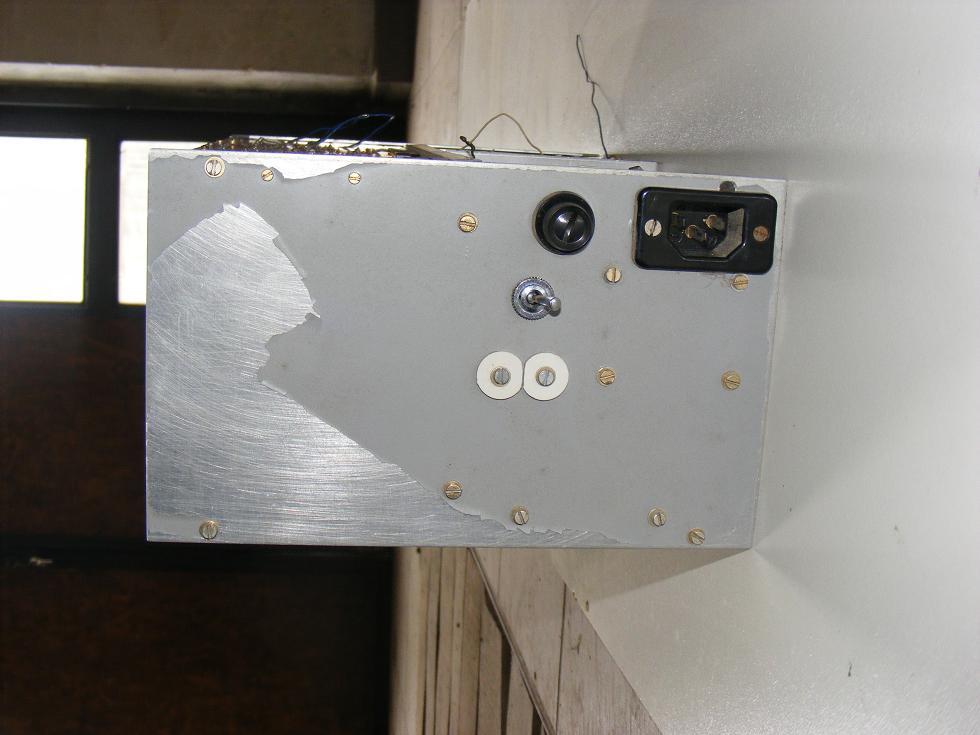

Segítségre lenne szükségem. Kaptam a képeken látható szkópot, de sehogy sem sikerül beazonosítanom ki csinálta.Nem működik és jó lenne egy kapcsolási rajz hozzá. Maga a szkóp olyan mintha valami profi utánzat vagy "maszek" lenne, de nem kezdő csinálta az biztos. Az is lehet, hogy még nincs teljesen kész, néhány vezeték a levegőben lóg. Előre is köszi a segítséget!
Szia ilyeneket a Mechanikai Labor bontásánál láttam,ha ez is az akkor a rajz teljesen reménytelen,ezek belső használatra,vagy maszekba készültek.
Ez egy házi épitésü szkóp. Lehet, hogy RT ujságokban vagu évkönyvben találsz róla valamit. Régen is kellett valami doksi ami alapján épitettek. Hátha szerencséd lesz.

Aki csinálta mindenképp valami elektronikai cégnél dolgozott vagy szó szerint a cégnél csinálta, kb. harminc évvel ezelőtt még volt idő ilyenekkel foglalkozni. Szépen ki van dolgozva rajta minden apró részlet. Azért megpróbálom rajz nélkül is beüzemelni, egy napot még rászánok. A RT. újságokat már régebben átnéztem, megvan majdnem mind az elmúlt 30-35 évből, majd nekiugrok még egyszer , ki tudja...
Nem emlékszem olyanra, hogy a régi RT anyagokban ilyen csatlakozósávos megoldásokat publikáltak volna. Az RT (folyóirat - ÉK.) szkóp építős cikkei leginkább Rózsa Sándor, Sipos Gyula, Hetényi László, Bucsás Péter nevekhez köthetők.
Érdemes ezeket az anyagokat tanulmányozni, ha amatőr építésű a szkóp, könnyen lehet, hogy több kapcsolási részletet is megtalálsz az említett személyek irományaiban. De ha teljesen egyező kapcsolási részleteket nem is találsz, akkor is lesz elég információd egy-egy fokozat önálló élesztéséhez. Feltéve, hogy ér Neked ennyit az egész - mindenesetre egy ilyen szkóp kiváló "tananyag".
Egyedi darab lehet, szépen van elkészítve, a csatlakozósávok valószínű a függőleges csatorna NYÁK lapját fogadják, nem látom a típusát pedig nagyon érdekelne mert én
is keresnék KONTAKTA DS2581 típust.
Épp ezeket bogarászom. Remélem találok közöttük hasonlót mert nem vagyok nagyon hozzáértő. Autóvillamosági mérésekhez használom a szkópot. Eddig orosz C1-94-et használtam, de kezd már nem teljesen jól működni. Ez megbízhatóbbnak és stabilabbnak néz ki, jó lenne ha feléledne.Ehhez még beszerezhető az alkatrészek nagy része ha javítani kell.

A képeket átnézve, a feliratokból és az áramkörök "terjedelméből" ítélve:
DSCF5086_1.JPG: alul-középen a keresztben lévő panel a bemeneti kis szintű erősítőket tartalmazza, ezek tápfeszültsége legtöbb gyári és amatőr készülékben szimmetrikus, +- 8-15V körül szokott lenni, önállóan, a készülékből kivéve is éleszthető. Középen-fent, a "FÜGGŐL" feliratú panel tartalmazhatja, az Y végfokozatot és a trigger fokozatot, ez az előbbi kisfesz. táp mellett már kap egy 100-200V körüli tápfeszültséget is. DSCF5088_1.JPG: középen a "VIZSZINT" feliratú panel a fűrészgenerátor aktív elemeit és az X végfokot tartalmazhatja, illetve ugyanazokkal a tápfeszültségekkel, mint a "FÜGGŐL" panel. Valószínűleg ez tartalmazza a kivilágosító fokozatot is (Z-moduláció). A "NAGYFESZ" feliratú panel a testhez képest negatív katódfesz. stabilizálásáért, ill. a fókusz és fényerő beállításáért felelő elemeket tartalmazhatja és úgy látom oda megy az utángyorsító elektróda vezetéke is. A "24.TRANSZV." feliratú panel egy komplett kacs. üzemű tápot vezérel, gyakorlatilag az állíthatja elő a teljes szkóp belső tápfeszültségeit, ugyanis a hálózati trafó ehhez túl egyszerűnek tűnik (ha jól látom, csak egyetlen szekundere van).
