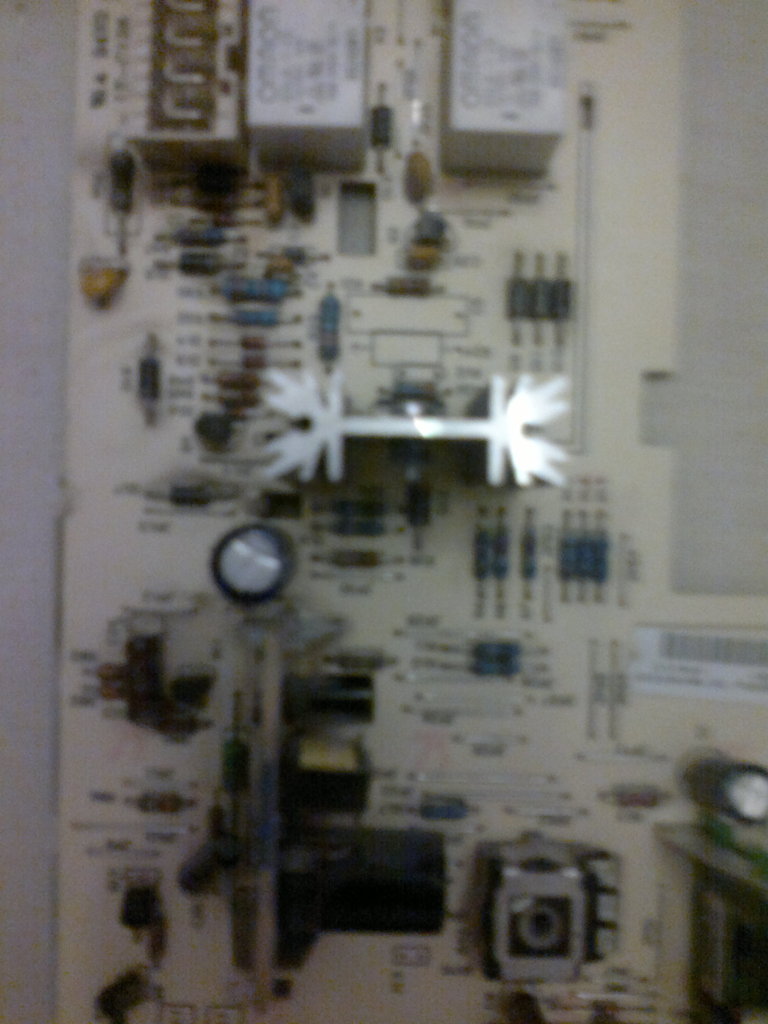

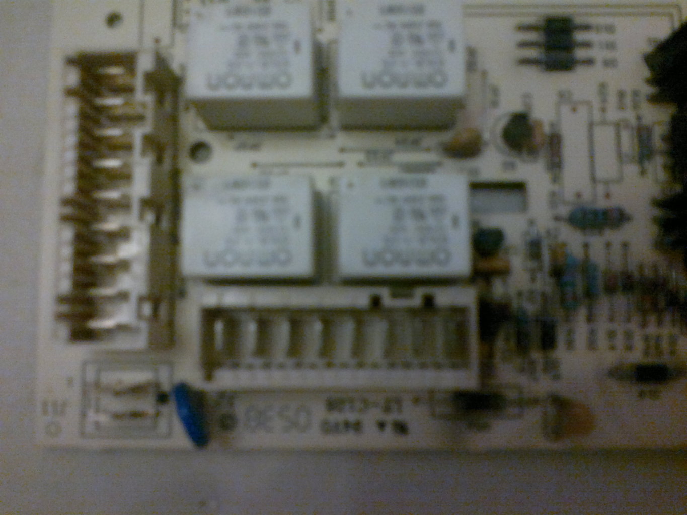

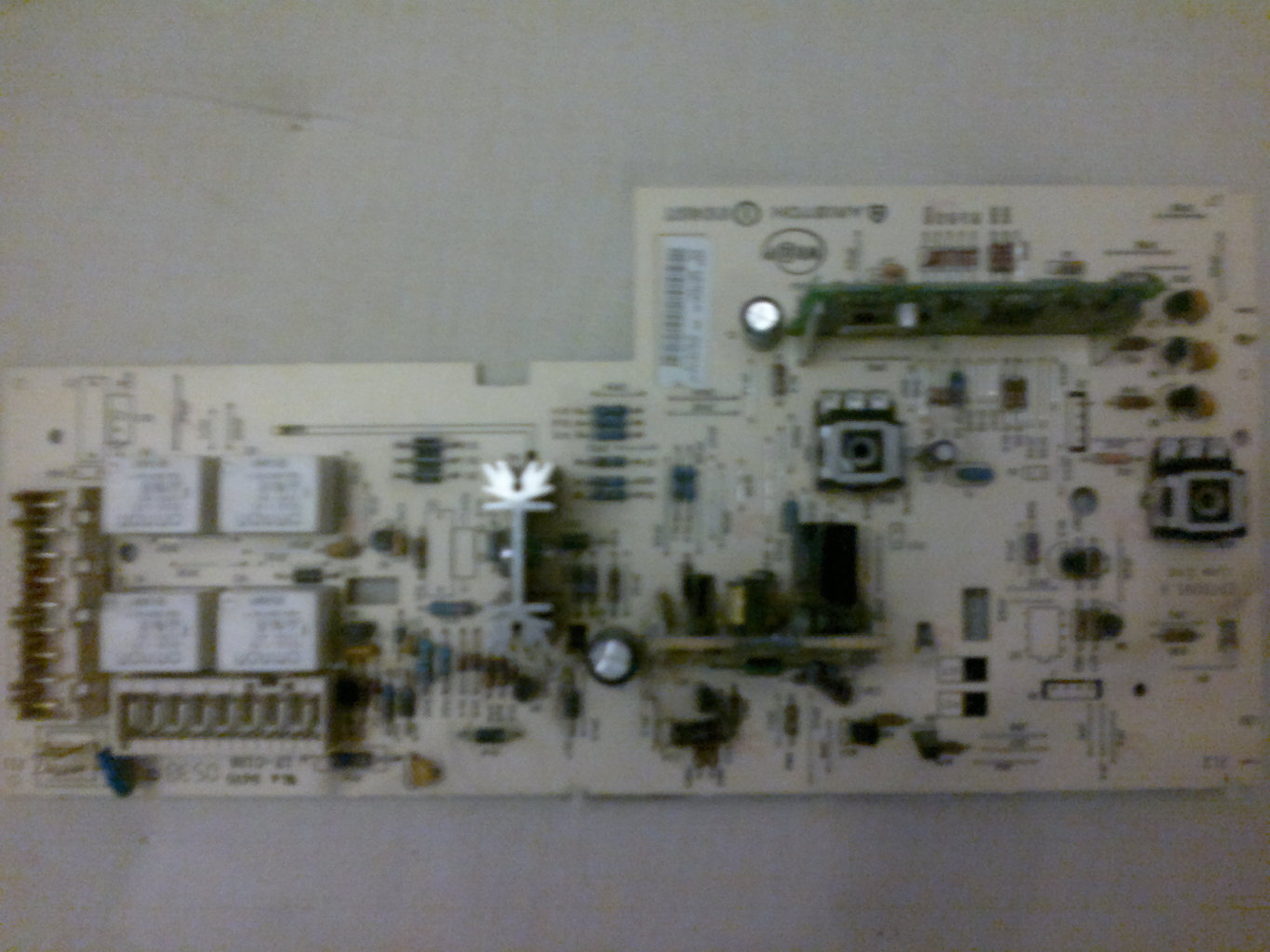

(#) solider válasza solider hozzászólására (») Ápr 6, 2013 /
Elnéztem a tipust.
WLA 121 Eu
(#) lukovicsek válasza solider hozzászólására (») Ápr 6, 2013 /
A panelről tegyél fel már képeket ugy lehet hamarabb megy.
A hozzászólás módosítva: Ápr 6, 2013

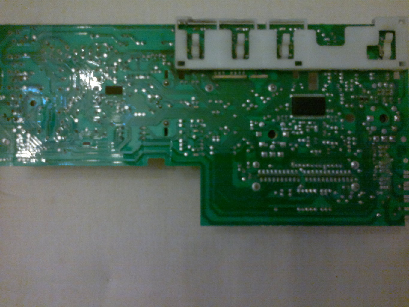

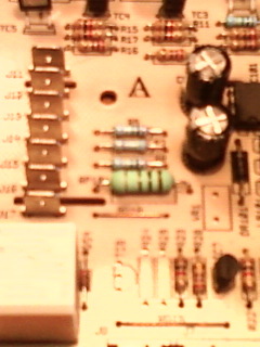

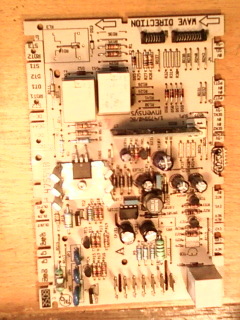

(#) solider válasza lukovicsek hozzászólására (») Ápr 6, 2013 /
Hali
Itt a panel
Hát ilyen panelem nincs, de hátha valakinek lesz itt, amugy a kép nem éles, kellene egy jobb ha van rá mód mert én még azt sem láttam hogy hol vannak az elégett alkatrészek, én még ugy is csináltam ilyen esetben hogy kerestem a googléban a képkeresőben ilyen panelt és ha ráakadtam ugy hogy látszanak akkor felnagyitva felismerhetők lehetnek.
Üdv. Laci!

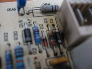

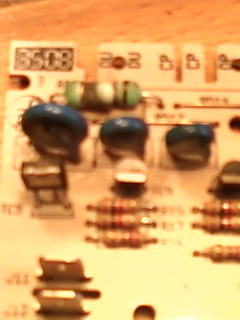

Guglin nemtaláltam képet
a csatlakozó mellet a relék felett van 3 db ellenállás az égett meg.
R1 R3 R56 ezeknek kellene az értéke

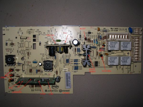

ezt találtam kép

(#) joco19 válasza solider hozzászólására (») Ápr 7, 2013 /
Ez egy Wia 82-es panel
R1 2.2k-Ohm
R3 2.7k-Ohm
R56 10 Ohm
de a képről te is ellenőrizheted a színkódot .
