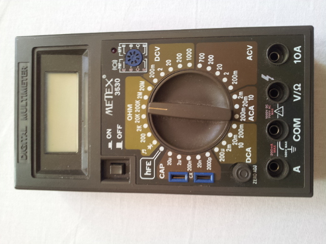

A segítségeteket szeretném kérni! Volna egy multiméterem de nem találok hozzá semmilyen információt illetve magyar nyelvű leírást,használati útmutatót. Ha valakinek van,vagy tud egy linket adni az kérem ossza meg velem is.KEZDŐ vagyok ebben a dologban és nem akarnám elrontani a műszert szakszerűtlen ill. hozzá nem értés miatt.Tudom nem egy mai darab de nekem biztos megfelelne ha tudnám rendesen használni. A típusa: metex 3530 Teszek fel egy képet is hátha az is segít!Kérem segítsetek!!:

Üdv, nem találtam a multiméteredhez a forgókapcsoló bekötését, viszont nekem van egy ugyan ilyen gyártmányú, viszont kisebb tudású multim, ha gondolod lefényképezem ennek a forgókapcsolóját, hátha segít valamit, ha nem akkor kénytelen leszel keresni valakit akinek van egy ilyen műszere és hajlandó azt szétszedni. Stone C: A multiméterednek van valami baja, vagy csak a használatával nem vagy tisztában? Magyar leírást nem fogsz hozzá találni, elvégre is szinte az összes dokumentum angolul van, használni viszont úgy kell, mint bármely más multimétert, vigyázz arra, hogy az üzemmódválasztó megfelelő állásban legyen mérés közben, mindig figyelj oda, hogy a mérendő feszültség/áram kisebb legyen a műszeren beállítottnál, különben kárt teszel a multiban, vagyis ha 12V-ot akarsz mérni akkor a műszert 20V-os állásba állítsd, áramerősség mérésénél pedig figyelj oda, hogy a mérőkábeleket a megfelelő helyre csatlakoztasd (feliratozva vannak a banánhüvelyek), továbbá ha áramot akarsz mérni MINDIG sorosan kösd be a multit az áramkörbe, ha odafigyelsz akkor nem fogod elrontani
Szia! Azt nagyon megköszönném. Nem sürgős, mert előbányásztam egy régebbi, még működőt, de jó lenne ezt megmenteni. Ha a héten valamikor lenne rá időd, az nekem bőven jó.
