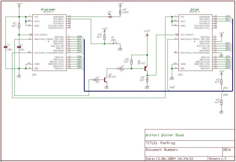

(#) L_Maqvus hozzászólása Jan 18, 2010 /
Az a gond adódott, hogy sikeresen lezártam az Attiny45-ös chipemet, letiltottam a reset lábat, így nem tudom feléleszteni.... Van itthon egy Atmega8-am amivel elvileg fellehetne éleszteni, nagy feszültségű (12voltos) élesztővel(?) Keresgettem neten de érdemi információt nem találtam. De szeretném visszahozni az avr-t.
Előre is köszönöm a segitséget.
(#) pivi1 válasza L_Maqvus hozzászólására (») Jan 18, 2010 /
Lehet hogy itt válaszra lelsz:
(#) L_Maqvus válasza pivi1 hozzászólására (») Jan 18, 2010 /
Keresem a google-ba de nem találok nagyfesz programozó kapcsolási rajzot... Igazábol avr-doper progrmaozom van és nem szeretnék épiteni egy másikat, Próbapanalon összedugni egy élesztő áramkört, azt legközelebb figyelek rá hogy ne zárjam le.
(#) pici válasza L_Maqvus hozzászólására (») Jan 18, 2010 /
Az attiny45-nek is mint a többinek, az adatlapjában benne van a nagyfeszes programozás!
Nézz körül a 158 oldalon.attiny45

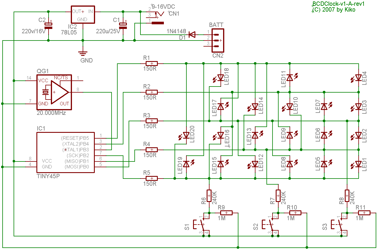

(#) vger hozzászólása Dec 22, 2010 /
Üdv mindenkinek.
Segítséget kérnék a csatolt áramkörrel kapcsolatban. A rajzon szerepel egy három lábú kvarc ami az eredeti leírás szerint "Aker AXO-200A 20.000MHz" tipusú. Hogyan kellene módosítani a kapcsolást, hogy egy "rendes kétlábú" (pl ilyen: 20MHz kvarc HEStore) kvarccal működjön?
(#) Cavalier válasza vger hozzászólására (») Dec 22, 2010 / 6
Sehogy, mert az nem kvarc, hanem oszcillátor, és külső órajelre van állítva a proci. A másik kvarc lábat I/O-nak használja. Ha kvarccal hajtanád, nem lenne elgé I/O-d. Vegyél hozzá ilyen oszcillátort, lehet kapni pl. lomexben. Vagy kérd meg a hestore-t, szerezzenek be.
(#) neogeo2 válasza vger hozzászólására (») Dec 22, 2010 /
Mit szolnál a belső oszcillátorához? Nem tudom hogy az mennyire pontos, de szerintem használható volna az is. Így maradna egy láb üresen pl. ébresztő részére...
(#) san398 válasza vger hozzászólására (») Dec 22, 2010 /
Ha más nincs helyettesítheted, kiválthatod ezzel: Bővebben: Link
Ne felejtsd el kiszámítani a 20MHz-hez tartozó alkatrész értékeket!
(#) san398 válasza neogeo2 hozzászólására (») Dec 22, 2010 /
Az Attiny45 belső oszcillátora nem csak max 8MHz-es?
(#) neogeo2 válasza san398 hozzászólására (») Dec 22, 2010 /
Lehet hogy annyi, gondolom nem nagy dolog módosítani a programon.
(#) Cavalier válasza neogeo2 hozzászólására (») Dec 22, 2010 /
Ha nem zavar a naponta negyed óra csúszás ide, vagy oda, akkor hajrá.

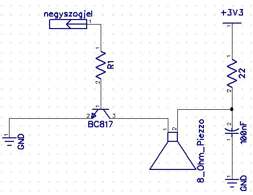

(#) Szabadember hozzászólása Ápr 25, 2011 /
Egy Attiny25 Reset lábát akarom I/O lábként használni. Segítségével egy kis 8 Ohmos 0.25 Wattos hangszórót (ez lenne az: http://www.hestore.hu/prod_10029318.html ) szeretnék meghajtani.
Mellékeltem az adatlapból egy grafikont, ami szerint úgy tűnik, hogy a Reset lábról nem nagyon lehet nagy áramokat levenni, mert 1.5mA-nál a kimenet már szinte <1V . (4mA próbáltam már levenni róla véletlenül, ettől elkezdett zümmögő hangot adni az uC )
Mellékeltem egy kapcsolási rajzot, arról hogy hogyan csatlakoztatnám az említett hangszórót az uC-hez.
A nagy kérdés az lenne, hogy hány mA áram kell az említett hangszórónak, hogy optimálisan működjön 3.3V táp mellett? (0.25W / 3.3V = 75.75mA RMS? PEAK? )
Vagyis mekkora legyen a jelenleg 22 Ohmos ellenállás a rajzon.
A másik nagy kérdés, hogy mivel a RESET láb I/O kimenetként baromi gyenge, elegendő lesz-e a BC817 a feladatra? (>200uA szerintem nem illene felvenni a RESET lábről) Mit kéne helyette használni? Darlington tranzisztor? Két BC817 darlington párban? N csatornás MOSFET működne és optimálisabb lenne itt (pl. IRLML2502 1.2 Voltos tresholddal [Vth])?
Válaszokat előre is köszönöm.
(#) abcdabcd válasza Szabadember hozzászólására (») Máj 8, 2011 /
Próbáld ki ha más nem ilyen sorrendben, hogy melyik elég hozzá... (1 tranzisztor, darlington, fet)
(#) Unfi válasza L_Maqvus hozzászólására (») Máj 8, 2011 /
Találtam egy kapcsolást, amit kerestél.
Ha érdekel még írjál.

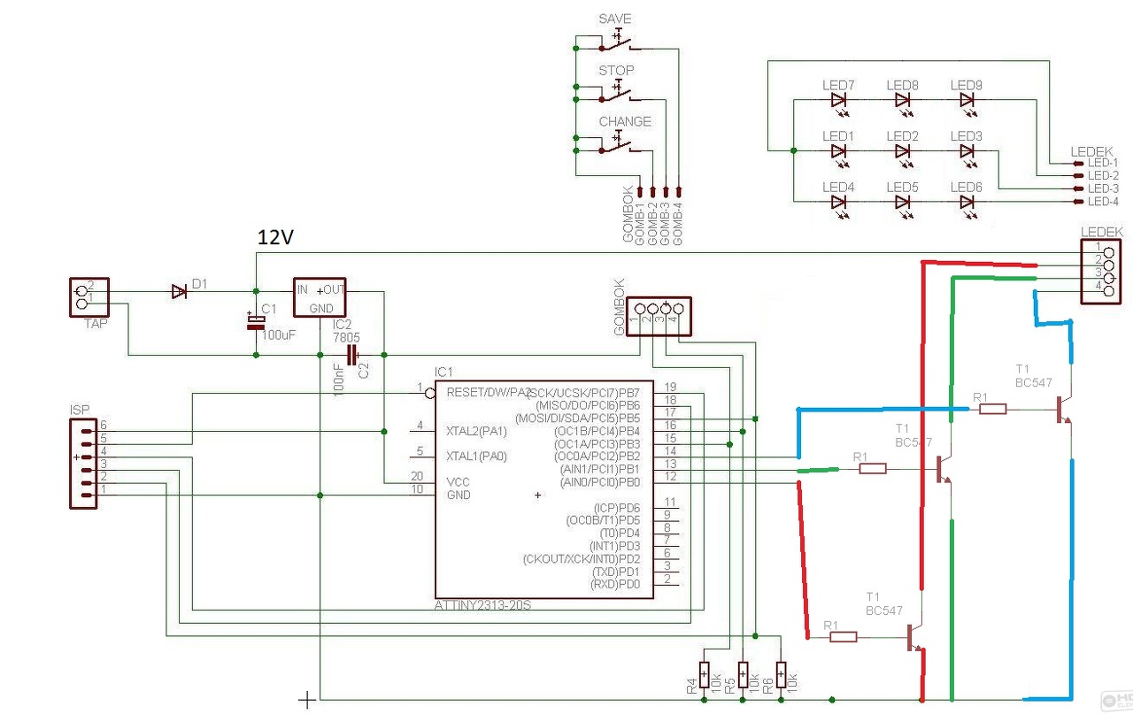

Üdv nektek, Mesteremberek.
Megépíteném a következő kapcsolást az oldalról, amihez lenne egy kérdésem is: Kapcsolás.
Mivel ez az áramkör nagyáramú RGB LED-ekre van tervezve, amire jelenleg nincs anyagi hátterem ill. nem szeretnék vásárolni, úgy gondoltam kicserélem erősfényű, víztiszta LED-ekre. Ebben az esetben változtatni kell a LED-ek ellenállásán és lehet, hogy LM317-es szabályzóellenállásán is, amelynek értékét majd kiszámolom. A lényegi kérdésem az, hogy az IRL540 elhagyható ebben az esetben, ha nem power LED-ekkel építem meg? Bármiféle javaslatot, tanácsot, intelmet szívesen fogadok.
(#) johny999 válasza riddler17 hozzászólására (») Júl 14, 2013 /
Hello,
hány db ledet akarsz egy kimenetre kötni? Mert ha csak 1-1 megy minden pwm kimenetre akkor elég egy ellenállás sorosan a leddel. Az értékét kiszámolod az oldalon levő kalkulátorral.
(#) riddler17 válasza johny999 hozzászólására (») Júl 15, 2013 /
Szia! 3-3 db LED-et gondoltam sorba kötni.
(#) johny999 válasza riddler17 hozzászólására (») Júl 15, 2013 /
Hello,
akkor ilyesmi kell neked.

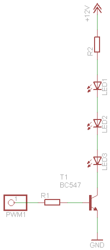

(#) riddler17 hozzászólása Júl 16, 2013 /
Tehát akkor így megfelelő lenne 3db sorbakötött víztiszta LED-hez? Egyébként hogyha párhuzamosan kötöm a LED-eket,amik 25mA-sek,akkor nem is kellene elé a tranzisztor és az ellenállás,csak a LED-ek eőtétellenállása,igaz?

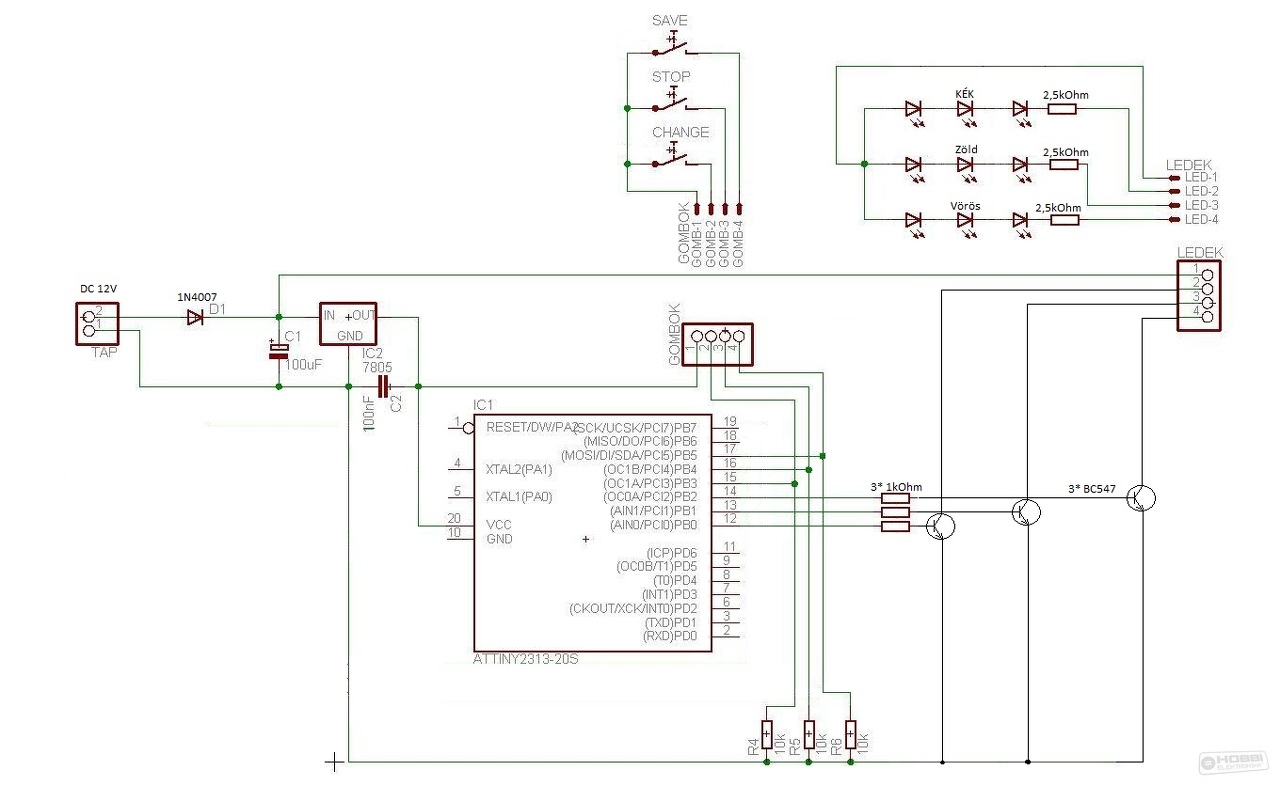

(#) riddler17 hozzászólása Aug 30, 2013 /
A mai nap megépítettem az oldalon fellelhető Nagyáramú RGB Vezérlőt. Mivel én nem nagyteljesítményű LED-ekkel építettem, hanem 3-3db sorbakötött víztiszta LED-del, így elhagyható volt az IRL540 és az LM317. Ezt a két alkatrészt egy BC547B tranzisztorral helyettesítettem, ahogy a fentiekben tanácsolták. A problémám ott kezdődik, hogy nem tudok programot váltani. Amikor ráadom a stabil DC12V-ot, akkor az összes LED felgyullad és nagyon gyors villogásba kezd, vagyis tulajdonképpen egyszer sem alszanak el a LED-ek, de ha jobban megfigyelem, akkor a fényerőben kis változás figyelhető meg, ami elég gyors. Akármelyik gombbal próbálkozom, nem csinál semmit, csak égnek a LED-ek. Ha rámérek a PWM kimenetre,nagyon lassan,kb 1-2másodpercenként változik a feszültség 1 tizedVoltot, de megvan a logikai 0-5V,csak elég lassan. Ha egy PWM kimenetre rákötök egy előtétellenállással egy normál LED-et,annál látni lehet a gyors villogást. Az lenne a probléma,hogy hibás a program?
