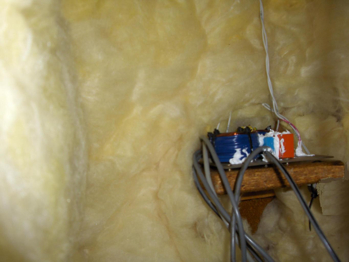

Szia! Gratulálok a rendszeredhez nagyon jól néznek ki!. Egy kérdésem azért volna látom neked is van két Reloop hangsugárzód mint nekem, te nem csináltál valamit a hangjával, hogy ne legyen olyan nyers?, ez alatt azt értem hogy ez a hangsugárzó típus csak brummogva és erőteljes élessel szól, sok közép hang nem jön ki belőle. Te nem változtattál a szűrön valamit?
Szia, nem az eredeti keresztváltó van benne és csak monitornak szoktam őket használni.A keresztváltó mély hangszóró tekercse 4,2mH a magasat 160V 3µF válassza le a mélyekről és 0,6mH tekercs van a driver tekercsével párhuzamosan valamint 2db 12V 10W-os szufita izzó van a magassal sorba védelemnek.
