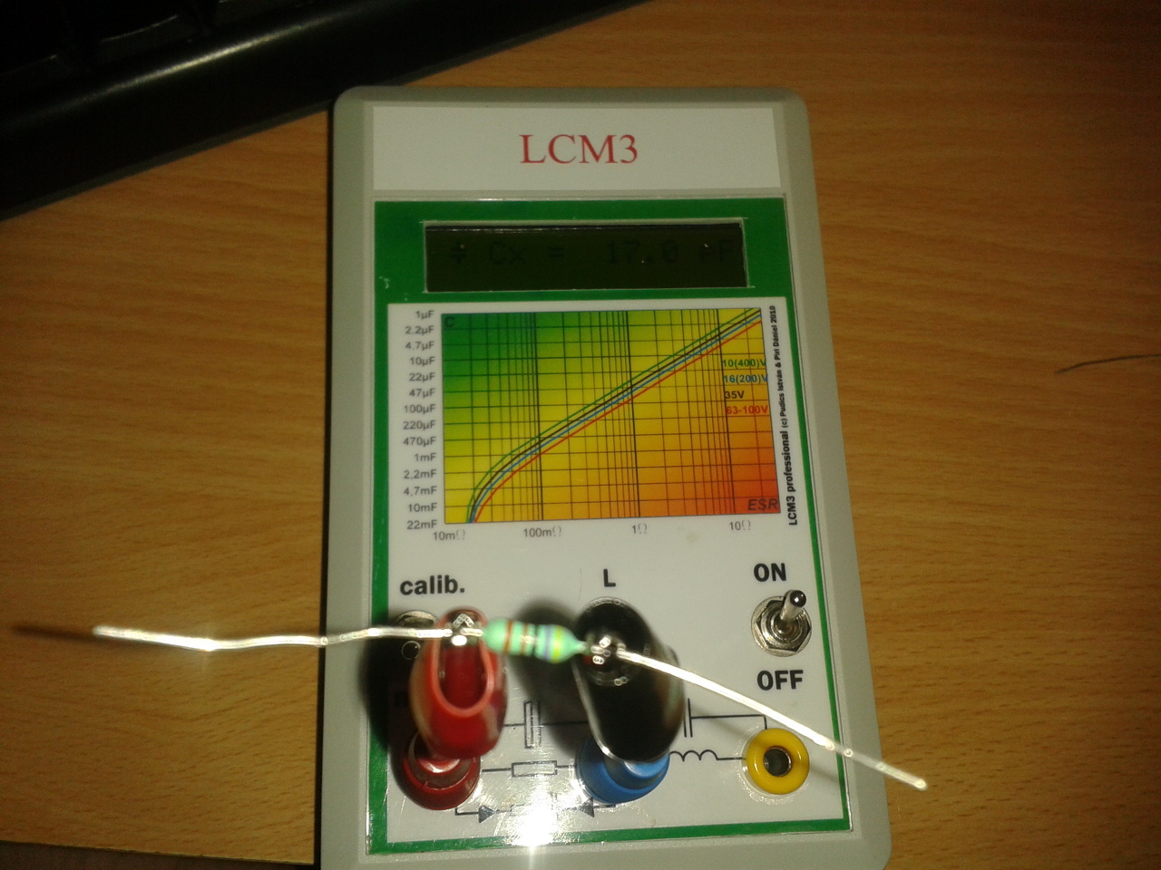

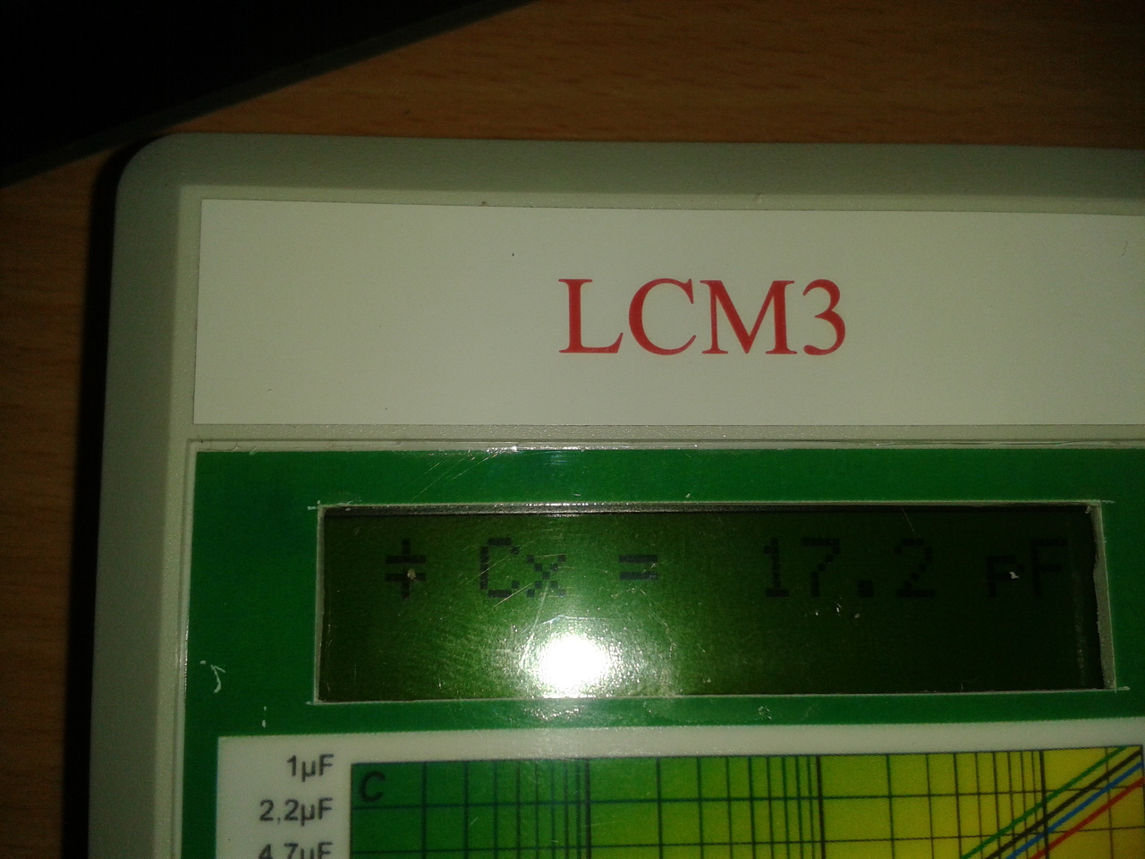

Már csak egy kérdéssel zavarnálak titeket, becsíptettem egy 4,7Kr ellenállást, erre 17pF ír ki.
Itt nem az ellenállás értékét kellene kiírni?
Ha valóban 4,7 Kohm akkor nem méri meg, mert a műszer pár 10 ohm-ig mér! Magyarul nem ellenállásmérő! MilliOhm-ok mérésére hivatott! Leiszt Jani Ui: Tegyél rá egy 0,1 Ohm egy 1 Ohm és egy 10 ohm-os ellenállást! Ezzel szoktuk ellenőrizni az ESR mérést! Lehetőleg fémréteget! A hozzászólás módosítva: Ápr 22, 2013

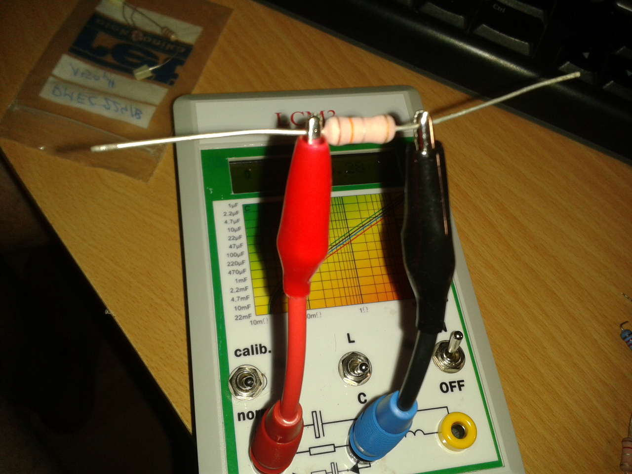

Leteszteltem 0,13r ellenállás van a csipeszben erre 5,43r ír ez kicsit gyanús.
L mérés volt kalibrálva, amíg az nem történik meg nem pontos az ESR mérés! A honlapom nem árt olvasgatni! Leiszt Jani Amit most írogatok mind rajta van! Lásd LCM3 kérdések hibák! A hozzászólás módosítva: Ápr 22, 2013
