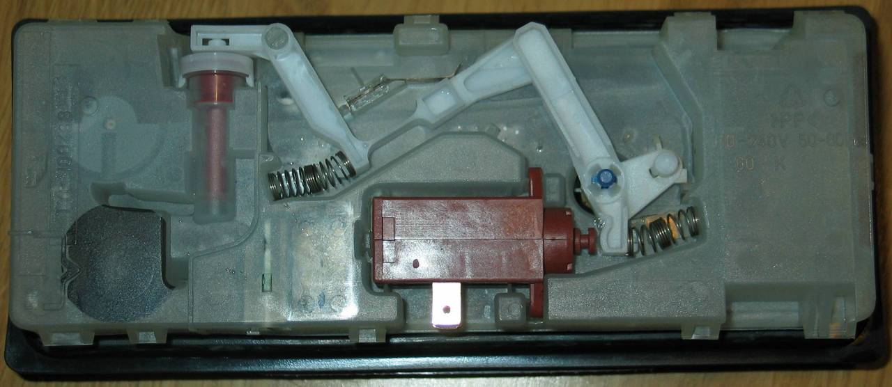

(#) noi hozzászólása Máj 7, 2013 /
Cafatokra szedtem a Candy mosogatógépünket (takarítás és kíváncsiság céljából). A mosogatószer adagolót (kép csatolva) viszont elfelejtettem rendesen lefotózni, mielőtt szétszedtem (pedig összesen 105 képet készítettem, hogy összerakni is tudjam ). Így abban kérném megerősítéseteket (vagy cáfolatot), hogy ugye úgy kell összerakni, hogy az elektromágnes első nyomásra a mosogatószer ajtaját nyissa, majd második nyomásra nyissa az öblítő szelepét (amikor is szintén nyitja a mosogatószer adagoló zárját)?
Előre is nagyon köszönöm!

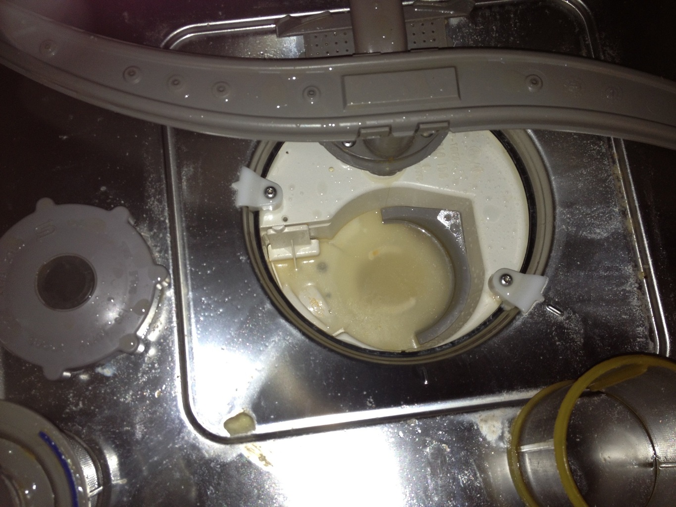

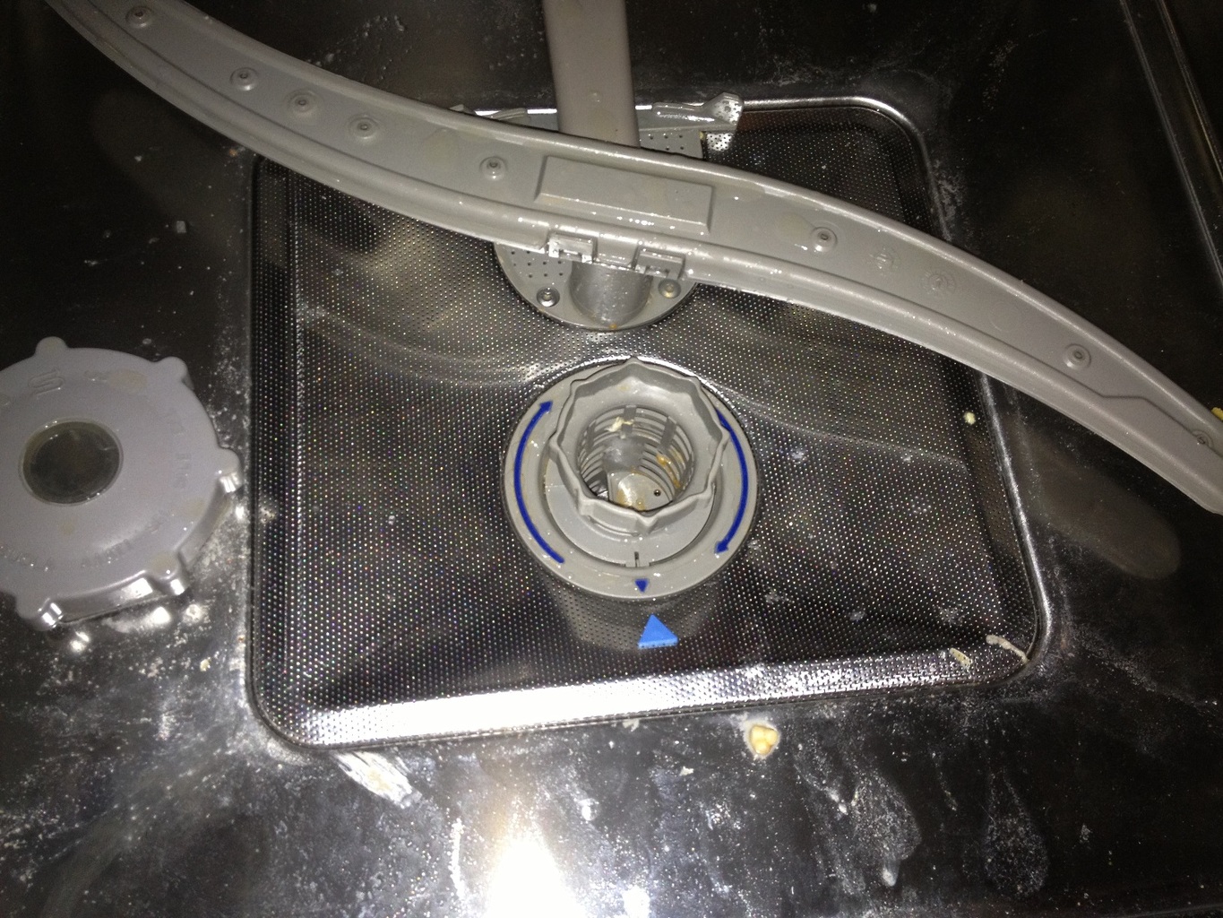

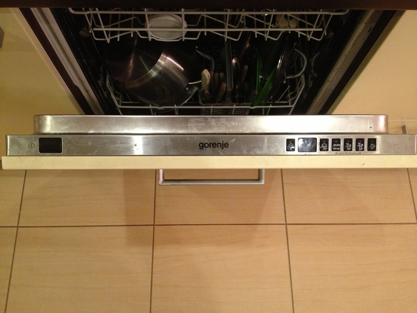

(#) eszgye hozzászólása Máj 12, 2013 /
Segítséget szeretnék kérni! Gorenje, teljesen beépíthető mosogatógépem van! A hibák azzal kezdődtek, hogy nem ment rajt végig a program, hanem 1 percnél mindig megállt és nem szárította meg az edényeket. Ilyenkor ha nem állítom meg, és resetelem le, akkor képes lenne órákat kerregni magában. Ezt nem mindig csinálta, mostanában egyre gyakrabban. Először az öblítő szerre fogtuk, de más márka, sem segített (próbáltunk Tesco, DM, Finisch). Volt olyan is, hogy a program végén a tabletta félig megmaradva ott figyelt az alján.
Most pedig az jött elő, hogy ha bekapcsolom, akkor nyitott ajtónál is (!) elindul, mégpedig a leszívó szivattyú működésével. Se resetelni nem lehet se semmit. A lefolyó csövet lehúztam a szifonról, eldugulva nincsen, mert amikor bekapcsolom, köp ki egy kis vizet rajta.
A kérdés az lenne, hogy mire gyanakodjak? Kit tudnátok ajánlani, aki Sopronban ezeknek a gépeknek a javításával foglalkozik? Előre is köszi!!

(#) botesz válasza eszgye hozzászólására (») Máj 12, 2013 /
Nézd meg az aljában a nikecel úszót lehet hogy fent akadt vagy víz van a gép aljában(vagyis valahol ereszt) ha fennakad akkor szivattyúzik folyamatosan.

(#) eszgye válasza botesz hozzászólására (») Máj 12, 2013 /
Köszi a választ! Hol találom az úszót benne? Nem tudom mennyi víz számít "kórosnak"? Ha kiszedem a szűrőket, ezt látom, illetve bekapcsoláskor ugye nekiáll kiszívni, majd visszafolyik, de szerintem ez csak a csőben lévő mennyiség lehet, mivel a gép alja alacsonyabb, mint a szifonba a lefolyócső bekötési pontja.
Ne haragudj d ez ránézésre nem gorenje nek hanem inkább Siemens-Bosch nak néz ki.(Ettől függetlenül lehet tényleg gorneje)Az úszó a gép legalján van a padlólemezen.
Akkor helyesbítek! Gorenje-nek látszó mosgatógép!
Ha ennél jobban szét kell szedni, akkor jobb ha szervizt hívok, mert laikusként nekiállva (hiába van valamennyi műszaki érzékem), lehet, hogy több kárt okozok, mint hasznot. Csak tudnám, hogy kit hívjak! A Gorenje honlapja szerint Sopronban nincsen szerviz partnerük, a legközelebbi pedig kb. 50 km-re van. Onnan csak a kiszállás 10e!
