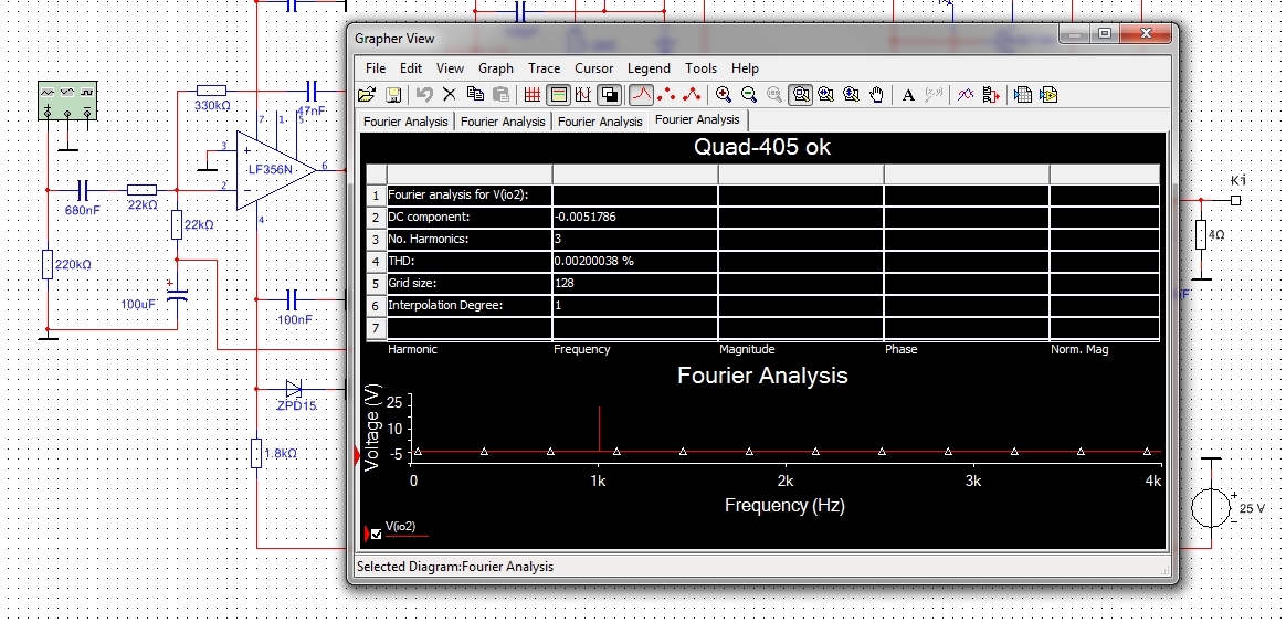

(#) Ge Lee hozzászólása Ápr 23, 2013 /
A multisim szerint ennyi a THD +/-25V-os táppal 4 ohmon, 8 ohmon pedig 0,0017. Nekem elmenne.
(#) highand válasza Ge Lee hozzászólására (») Ápr 23, 2013 /
Már írtam, hogy a multisim torzításmérője túl jóindulatú analóg áramkörökön. De a helyzetet megoldja, ha R3 22k ohm-ot kicseréli 11k ohm-ra. Ekkor beállnak az eredeti áramok nagyjából.
Továbbá én a slew rate-ról beszéltem, tehát mit mutat a szimulátor 20kHz-n 16Vpp-nél.
A hozzászólás módosítva: Ápr 23, 2013
(#) highand hozzászólása Ápr 23, 2013 /
Azt már csak halkan teszem hozzá, hogy az LF356-nak 26dB erősítés mellett kizárt, hogy ilyen alacsony legyen a torzítása. A torzítás szimulálására sokkal jobb a Tina. LF356 gyári torzításmérése

(#) univerzum válasza highand hozzászólására (») Ápr 23, 2013 /
Minél nagyobbat erősít a Quad 405 annál kisebbet torzít megfigyeléseim szerint. Logikus is mivel B osztályú a kimenete. Egyébként ezt a multisim-es fájlt elkérhetem? (Multisim jó szimulátor jobb mint a tina.)
Én LM 301-el használom, mert az az eredeti.
(#) highand válasza univerzum hozzászólására (») Ápr 23, 2013 /
Látod arról sem fogok vitatkozni, hogy melyik a jobb szimulátor, főleg nem ebben a témában. Az álmoskönyv szerint annál jobb a torzítás, minél nagyobb a hurokerősítés és nem az erősítés. Nézz utána.
Tőlem nem tudod elkérni a multisim fájl-t, mert én kockás papíron "szimuláltam".
(#) univerzum válasza highand hozzászólására (») Ápr 24, 2013 /
Rendben van, hurokerősítés.

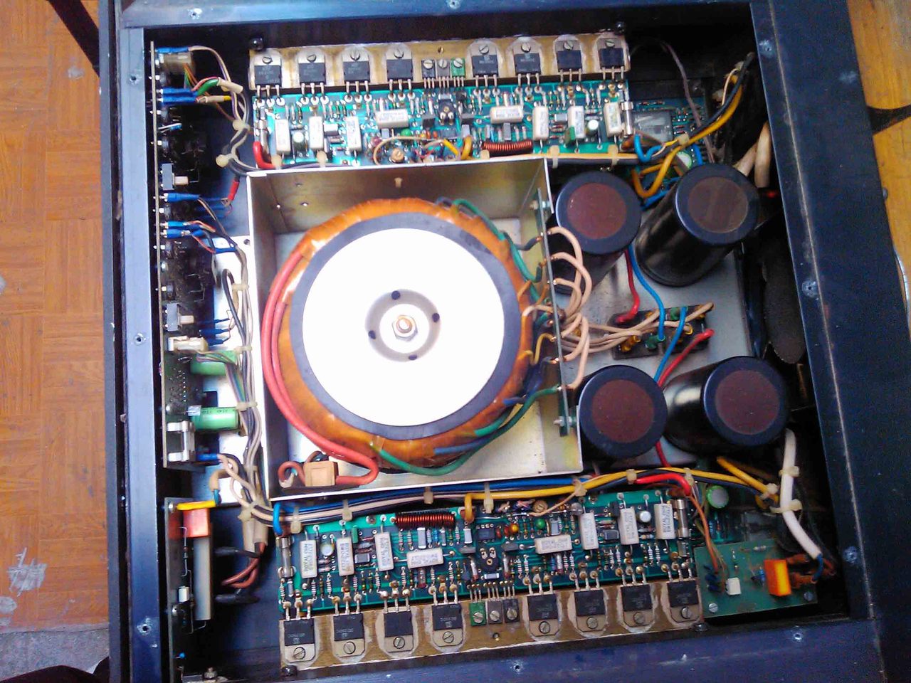

Akkor úgy érzem, ma délután tekernem kell viszont ROBSON DX-1000B * teljesítménye 2x500w 2ohm, 2x330 4ohm, 2x220 8ohm, és egy +-47-es tápfesz kell neki
A hozzászólás módosítva: Ápr 25, 2013
(#) Doncso válasza balazska1987 hozzászólására (») Ápr 25, 2013 /
Nekem ebbe valami sántít. Hogy jön ki 2*330W 4 ohmra +-47V ból? Nem a trafó AC feszültsége ennyi?
(#) Alkotó válasza balazska1987 hozzászólására (») Ápr 25, 2013 /
Félreérted Doncsót. Szerintem Ő egyszerűen az Ohm törvény alapján vitatja a tápfeszültséghez kapcsolt teljesítményeket (Én is).
Ekkora értékekhez, nagyobb egyenfeszültség szükséges. Valahol Reloop részletesen boncolgatja az adatok közti összefüggést.
(#) balazska1987 hozzászólása Ápr 25, 2013 /
Én értem amit Ti mondtok, és nem is akarok vele vitatkozni, mert tudom hogy nem szakkontárok vagytok, hanem értetek is ehhez, de én a gyári adattáblájáról mondom az adatokat, és szerintem aki ismeri ROBSON erősítőket, az még nem csalódott bennük, made in hungary gyártmány, ha gondoljátok megpróbálom a panelt is tüzetesebben lefényképezni hogy hátha láttok rajta valami érdekességet.
Elnézést, úgy gondoltam hogy nem baj ha megosztom a quad-osokkal ezeket a dolgokat!
Annyit tennék hozzá csak, hogy nem rosszból írtam, ahogy Alkotó is mondja, egyszerűen az ohm törvény alapján keveslem a tápfeszt ekkora kimenő teljesítményhez, vagy sokallom amit ráírtak ekkora ekkora táphoz. Ez olyan, mintha a kispolszkira odaírod, hogy 180- a vége. Értem én hogy jó erősítő, de akkor lehet, hogy elmérted a tápot. 2*400W-hoz 4 ohmon kell azért +-70V, amit te írtál, az olyan 2*150-180w szinuszos kimenő teljesítményre elég 4 ohmos terhelésre. Ez nem hiedelem, vagy Robson ismeret, ez egyszerű fizika. Esetleg még azt tudom elképzelni, hogy ez is olyan REFLEX RX 500 gyanus, hogy 4 db kisebb végfok van benne, ezek páronként összehidalva, úgy ekkora tápról reális a kimenő teljesítmény. Persze ez a megoldás förtelem a reflexnél.
(#) balazska1987 válasza Doncso hozzászólására (») Ápr 25, 2013 /
Pedig, ez biztos hogy hidalgatva van, mondok egy másik példát TWINLINE 1200watt 2x600watt 4ohm a tápfesz amit kap 2x36V AC, itt úgy gondolom hogy a BD-s tranyók 4-esével vannak hidalva, és oldalanként 16db van benne. Itt konkrétan még a trafóra is rá van írva, hogy 2x36V, de tudom, hogy ezeket akkoriban gyártotta a magyar elektronikai szakma, amikor a BD-s tranyók voltak a királyok és az volt olcsó, ebből akartak nagyot alkotni
