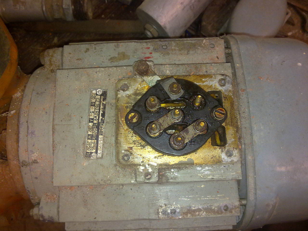

Örököltem egy szivattyút, melynek a motorjára fizikailag 3 kondenzátor volt rögzítve, de elektromosan nem igazán voltak bekötve... ![]() A kérdésem az lenne, hogy hogyan kellene drótozni a rendszert, hogy működjön a dolog, illetve, hogy érdemes-e kicserélni a kondikat modernebbre(úgy láttam, hogy az újabb motorokon kompaktabb, műanyagborítású kondik csücsülnek). Előre is köszönöm a segítségeteket! ![]()
Igen azt láttam én is, de hogy kéne bekötni? A motorba 4 vezeték megy, 2 sárga és 2 fekete. + van egy védőföld, a jobb felső csatlakozó meg úgy tűnik nincs kötve sehova.
A szürke védőfedél belső oldalán szokott lenni egy rajz. A hozzászólás módosítva: Ápr 26, 2013

Sajnos nem látszik azon semmi, mert a 3/4-e hiányzik.

Ha így kötöm be a motort Bővebben: Link, 26µF-al(párhuzamosan kötöm a 16 és a 10µF os kondit), az lehet, hogy működhet?

![]() Ha valakit érdekel: egyik sárga drótra kötöttem a fázist, meg egy(20µF-os) kondi egyik felét; a kondi másik felét egy feketére és a 0-t pedig a másik sárga-másik fekete közösre. Így szépen forog, bár az indulásnál nem túl meggyőző, de működik ![]()

Itt vannak a képek.
A fedélen csillag és delta bekötés van rajta.
Ez fix csillagkötésű motor és 220V-os, tehát csak a szokásos módszerrel kell egy kondenzátort hozzáadni. A kondi legyen 40 µF körüli.
Indító vagy üzemi kondenzátor kell hozzá?
Körülbelül mennyibe kerülne a kondenzátor? Bekötési rajzot esetleg tudna küldeni (amiben az áramforrástól megy a rajz). Előre is köszönöm a segítségét A hozzászólás módosítva: Ápr 28, 2013
Állandó üzemű kell, de lehet, hogy pluszban kell majd egy indító is.
