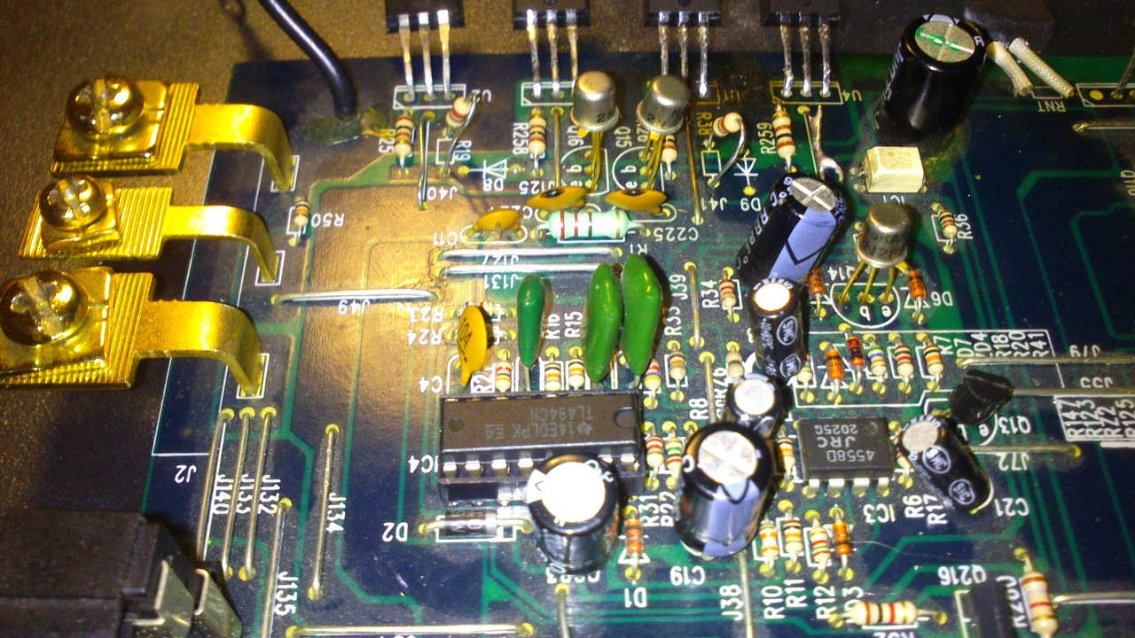

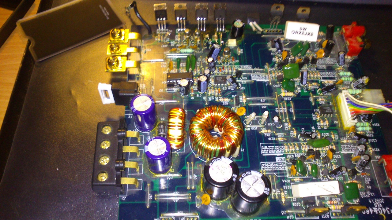

(#) gery20 válasza Beringer 600 hozzászólására (») Máj 2, 2013 /
Ic csere meg volt de nem juttatott előrébb a fettek nem indulnak nincs áram csak 4V körül. Led pirosan világit ahogy leveszem áram alól átvált zöldbe valakinek valami ötlete.
(#) Beringer 600 válasza gery20 hozzászólására (») Máj 2, 2013 /
Próbáld le választani a végfok részt a táptól,és ha úgy meg jelenik a 2x....v,akkor a végfoknál lesz a hiba.
(#) Beringer 600 válasza gery20 hozzászólására (») Máj 2, 2013 / 1
Tudod ha valami zárlat van a berendezésbe, akkor nem engedi a védelem hogy induljon a táp része,és azért nem vált át zöldre.
Fégfok le volt választva nem is volt rajta mikor próbáltam ezért nem értem hogy mi a gond. Típusa mac audio spider 3400.

(#) emmzolee válasza gery20 hozzászólására (») Máj 2, 2013 /
Így talán könnyebb lesz átlátni a dolgot.
Tekerj a kép alá és katt a "Get manual" feliratra.
Ahogy nézem a rajzot. Ebben az erősítőben 2 dolog tudja világításra késztetni a protect ledet. Az egyik a hővédelem, a másik a végfoktól érkező hibajel. Azaz zárlat (végtranyó).
Azt mondtad leválasztottad a végfokot ??? Hogyan? A hővédelem szerintem nem lehet, mert ritka, hogy kimegy az ntc ellenállás bár már volt ilyennel dolgom. A hővédelmet ki tudod iktatni ha kiveszed a D1 1N4148-at. Ha a végfoktól jön a visszajelzés az is ki iktatható, de akkor leégethetsz mindent, tehát azt ne bántsd. Forraszd ki a végtranyókat és a tápod dupla diódáit. Akkor indítsd be a tápot.
Van még benne alacsony fesz elleni védelem is, de ez nem jelenik meg a protekt leden. Egyszerűen ha alacsony a táp, akkor lekapcsol az erősítő.
(#) gery20 válasza emmzolee hozzászólására (») Máj 2, 2013 /
Pont úgy próbáltam kint voltak a vég taranyok és a dupla diódák de úgy se ment. A baj az hogy így került hozzám ha tudnám mi volt az előzménye akkor már lehet hogy rég jó lenne.

(#) emmzolee válasza gery20 hozzászólására (») Máj 2, 2013 / 1
Na akkor nézzük tovább, hogy a pdf-ben a 4. oldal alján a protekt pont honnan kap negatívat. Ugyanis arra indul a védelem. Az 3. oldal tetején látod a két protekt pont folytatását. Ezt egy tranyó indítja mindkét végfoknál. Ha megszakadna az a két 0.22 ohmos ellenállás, akkor kiakadna a védelem, vagy ha kiment a végtranyó.
Nézd meg a Q115 tranyót meg a párját a Q215? talán nem látszik jól.
Most jutott eszembe, ha nincs meg a szekunder oldalon a poztív táp, akkor is lehet gond, de ilyen nemigen fordul elő.
Ami viszont sűrűbben, az a Q109, Q110, Q209, Q210 zárlata. Ettől is szivathat a védelem.
Ezeket ellenőrizd le. Kiforraszt, megmér és vissza alapon.
Holnap megnézem majd írok hogy mi lett Jó éjszakát.
(#) gery20 válasza gery20 hozzászólására (») Máj 3, 2013 /
Minden világos most már q110 q109 kuka D1 hővédelem kivéve szépen megy is a fél oldala végfoknak. Valami gubanc van hő védelem-el is.
(#) Beringer 600 válasza gery20 hozzászólására (») Máj 3, 2013 /
Esetleg még a 4558-as ic-t is meg kellene próbálni ki cserélni.
(#) gery20 válasza Beringer 600 hozzászólására (») Máj 3, 2013 /
Gondoltam rá jól meg szívatott a hő védelem. Elég gyorsan ment a hiba keresés utána. b1238 és d1859 tranzisztor mivel fogok helyettesíteni mert már nem kapható.

(#) gery20 válasza emmzolee hozzászólására (») Máj 3, 2013 /
Egyelőre nem aktuális mert megint le állt a tápja saját ügyetlenségem miatt piros led világit és kialszik nem vált át zöldbe valamit el lőttem csak nem tudom mit.
Sikerült egy hatalmas zárlat táp fettek fel akarnának robbanni. Valahol a vég fokban van a hiba az biztos de nem vég Taranyok mert azokat ki vetem.
