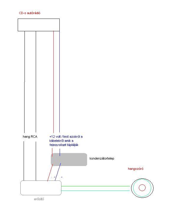

Segítséget szeretnék kérni! Csináltam egy autós erősítőt. Ha a gyári hangszórókról adom a hangjelet, addig amíg nem jár a motor hibátlan, ha jár a motor akkor sistereg a hang a motorfordulatszámával megegyezően. Az erősítő akkutól van megtáplálva +/- 12 V-al. Az erősítő az ajtóban levő hangszóró-kivezetéstől kap jelet. Mi tévő legyek? Ha simán hangszórót kötök az ajtóban levő hangszórók-kivezetésre akkor ott simán szól a hangszóró. Segítségeteket előre is köszi! Az alábbi kapcsolási rajzú erősítőt építettem meg. A hozzászólás módosítva: Máj 4, 2013
Ennek a TDA1554Q ic-nek mekkora bemenő jellel lehet a kimenetét 100%-osan kivezérelni?
Nem lenne oda elég egy vonalszintű bemenetet használni? A fejegységekben sokszor hidalt kimenete van a végfoknak. Mondtad, hogy a hangszóró kimenetet használod a végfokhoz bemenetnek. Le osztottad egy ellenállással, vagy potival? Szóval a végfok a fejegységben ha hidalt, akkor a hangszóró kimenetednél a negatív pont nem ugyan az a potenciál mint az erősítő bemenetének az állandó negatív pontja. A fejegység negatívja így nem állandó. Ettől pl. lehet Az a probléma, hogy valahol földhurok jön létre és ettől lehet a generátor zaj. Első körben keresd meg a kocsiban, hogy a fejegységed honnan kapja a tápot és ugyanonnan tápláld meg az erősítőt is. Ilyenkor nem lehet potenciál különbség a fej és az erősítő között sem. Ha ez nem segít, akkor le kell választani a fej kimenetét az erősítő bemenetéről. Vagy trafóssal, vagy kondissal. Lehet ilyet venni készen pár ezer forintból. Ezzel a módszerrel romlik a minőség és a mély átvitel. Az lenne a legjobb, ha a fejegségedet szét szednéd és megkeresnéd benne a benne lévő végfok bemenetét. Általában csatoló kondi szokott lenni a végfok ic környékén. Onnan le tudod szedni a jelet és ki kell vezetékezni egy rca kábellel. Az árnyékolást a végfok ic negatív pontjáról vegyél hozzá. Mondom ehhez mérd meg a végfokodat, hogy mekkora jellel lehet max kivezérelni. generátorod és szkópod van?

RCA kimenet van a fejegységen ( autós CD-s rádió ). Line R, Line L. Onnan vigyem hátra az erősítőhöz a jelet? Azt tudom, hogy honnan kap +/- 12 V a autórádió. Akkor holnap forrasztgatás lesz. Nincs szkópom.....
Ok. Figyelj a tápkábel keresztmetszetre is. Használj 2.5-ös kábelt az erősítő táphoz.
Az ISO csatin sincs 2.5-vezeték. Kell olyan vastag?
Sosem árt egy stabil táp. Sokat hoz a minőség javára. Nálam is külön kábel jön az akksiról a fejhez és az erősítőkhöz is ugyanonnan.
Én már tanácstalan vagyok
Rákötöttem arra két vezetékre ami táplálja a fejegységet, azt a két vezetéket vezettem hátra az erősítőhöz. (+12 / -12V ) Hangjelet a fejegységből a LINE out RCA vezetéken vittem hátra az erősítő hangbemenetéhez. Az erősítőben 80 000 µF kapacitás van, fóliakondival szűrve. ( 8 db 10 000 µF 25V elektrolit kondi, 300 nF 63V fóliakondival) Jelenség: Az erősítőr szól akkor is ha csak a pozítív 12V-ot kötöm be, - 12V nem. Ha nem jár a motor szép tiszta a hangja, ha járatom a motort sistereg motor fordulatszámfűtően. Nem értem, hogy hol kap -12Vot??? Ha megmérem a RCA kábel árnyékolt vezetékét és az erősítő egyik betáp kapcsát, akkor ott van 12V. Kérlek ha tudtok, segítsetek! Kezdem elveszteni a hitem.... A hozzászólás módosítva: Máj 5, 2013
A fej RCA kimenetének árnyékolása test, onnan kap. Nem egészséges dolog, kevés a keresztmetszet és zaj szempontjából is nagyon rossz.
Nem a fejtől kellene hátravinni az erősítőhöz a tápot, hanem az erősítőtől előre vinni a fejhez. Lehet még a paneled is az oka, nem jó a testek vonalvezetése. Törekedni kell a csillagpontra, megfelelő keresztmetszetre... +12V van, -12V nincs, az test. Mindig valamihez képest mérünk, ez általában a test, tehát nincs -12V, csak 0V rajta.
Köszi a javaslatot! Akkor ha jól értem: akkutól elhozok két szálat: +12 / -12 V. Kapacitált 12Volt menjen előre a fejhez, azaz az autós cd-hez. Majd onnan RCA kivezetésen vissza az erősítőbe a hangjel? Így értetted? Labortáppal az erősítő zajtalan, és brutál jól szól.
Mint ahogy azt már Imi barátom is írta (Inhouse), az erősítőd az RCA kábel test szálán, azaz külső árnyékolásán keresztül kap negatívot! A "(+12 / -12V )"-ot pedig felejtsd el, az nem minusz 12V, hanem a 12V-os akku negatív pólusa, azaz GND, ground, magyarul test, az autó "háza". Ehhez képest mérve van a 12V-os ágon 12V-nyi feszültség... (Ne zavard meg vele az olvasókat!) Az egész project, nekem azért sántít, mert mire is kell neked még egy hídkapcsolású végfok 12V-ról, az autóban? -Egy külön mélyládát hajtasz vele? (2x20W-al?) -Vagy csak 2 csatornás a fejegység? -Vagy elképzelésed szerint 80000µF szűréssel jobb hangja lesz? El kell keserítselek! 2 esetben értelmetlen a próbálkozásod! A mai modern CD-s autórádiókban ennél a 1554-nél sokkal komolyabb végfokok dolgoznak, közvetlen hangszórókimeneten nagyobb lehet a teljesítményed, mint eme csoda TDA után! A 2,5mm2-es kábel, pedig érdemes hátrafele, mert mire hátraér, esik még azon is feszültség rendesen... Az is igaz, hogy ez a TDA1554 nem nagyon vesz 5-6A-nél többet! Egyéb: Tápot szűrni 1A-enként 1000µF bőven elég, még 100Hz-es lüktető egyenfeszültség szűrésére is, nem hogy autóban... Esetedben pont ugyanannyi hatása lenne egy 10000µF-os kondinak, mint a 80000µF-nak! Ne vakítsd magad, értelmetlenül! Pityu |
