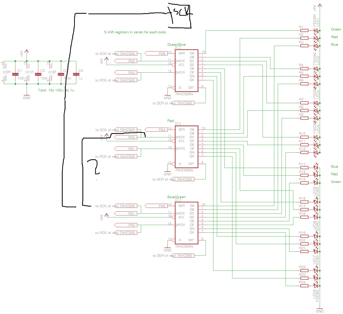

Lenne egy kérdésem. Segítsetek értelmezni egy kapcs. rajzot. Nem propeller clock, de a müködés hasonló, prop. globe. Azért irtam ide, mert azt a topicot már régen nem használják. Szerintem a következő 3-as shift reg. 1ső SCK-jához kell kapcsolódnia. Ami a rajzon a nem kérdőjeles vonal. Szerintetek is? Üdv: Ati
Ez engem is érdekelne! A többi része is elérhető?
persze, a neten keresgéltem, de egyénileg akarom megoldani. Majd felteszem az egészet ha kész leszek. addig keress pm-ben. De a kérdésre nem válaszoltál?!
Persze, mert nem tudok!
Tehát akkor jól gondoltam ugye?
Az 5-ös csoportba van az azonos vezérlés, azok vannak összekötve, a 3-as csoporton belül pedig külön külön! Egyébként ez csak az egyik része, Ez egy 40 rgb ledes globe, de az egyenlítője mentén kicsit kvülrébb menne egy viszintes propeller clock Az egyedi tervezés és elképzelés megvan, mint mechanikailag, mint elektronikailag, de még most tervezem a hajlítható SMD-s nyákot hozzá. Ha lesz kézzel fogható eredmény majd jelentkezem.
