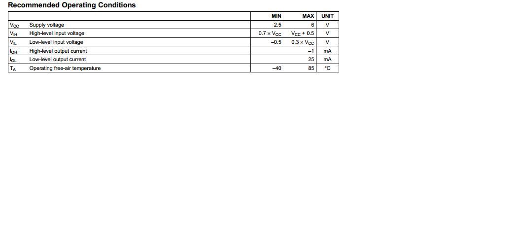

Ha kiküldök egy bájtot a PCF-nek, pl. hogy a P1-es lába legyen magas, és nem adom ki a stop utasítást az i2c-nek, akkor a led normál fényerővel világít. De ha kiadom a stop utasítást, i2c kommunikáció vége, a led elhalványul teljesen (fesz leesik 2,2V-ra). Megpróbálta g2553-al is, jelenség ugyanaz. A PCF8574-es adatlapjában nem találtam, vagy nem vettem észre, semmi olyasmit, ami arra utalna, hogy a stop parancs utána a kimenetek állapota megváltozna.
Mi lehet ennek az oka?

Open source-os (vagy open collectoros) kimenetei vannak.
Ami mondjuk nem magyarázza meg számomra teljesen a dolgot, de lehet, hogy ez az oka.
Próbáld meg úgy is bekötni, hogy a táp és a láb közé kötöd a ledeket. És 0-ra lehúzni ahhoz, hogy bekapcsoljon.
A hozzászólás módosítva: Ápr 30, 2013
(#) szitko válasza SBahadurD hozzászólására (») Ápr 30, 2013 /
Köszi.
Valóban, fordítva jól működik. Most invertálhatom az összes lábát, mert annyi energia nincs benne, hogy egy FET-et kinyisson.........

Az adatlap szerint én úgy látom egy FET-et simán tud működtetni !?
(#) szitko válasza kissi hozzászólására (») Ápr 30, 2013 /
A valóság mást mutat, mert egy sima H-hidat (2 x irf7309 + 2n3904) nem bír el. De beraktam elé egy 74hc04-est és így jó. (A gond, hogy 24 lábat kell invertálni.)
(#) kissi válasza szitko hozzászólására (») Ápr 30, 2013 /
Nem tudom, mert nem használom, de ha egy LED-et működtetett, akkor valószínűleg mA-s áram folyt, ami elég egy FET gate-re tett ellenállás lehúzásához! Itt ami inkább gond lehet, ha a FET gyors kapcsolása miatt nagyon kicsi gate ellenállást használsz !
(#) balux33 válasza szitko hozzászólására (») Ápr 30, 2013 /
Én ezt úgy oldottam meg, hogy raktam be egy 4,7K-10K felhúzó ellenállást.
Persze ha számít a kapcsolás energiaigénye akkor ez nem túl jó megoldás mert L-ra állított kimenetnél kb. 1mA folyik rajta.
Mérések alapján, ellenállás nélkül, a led áramfelvétele, vagy inkább ami kijön a PCF-ből, az 0.11mA. Ez kevés a FET tranyó pároshoz, de a led világít. A FET gate ell. 33ohm, a tranyó bázis ell. 1k.
balux33: Jó megoldás, és lehet olcsóbb mint a 74hc04-es. Az áramfelvétel ebben a kapcsolásban nem nagyon számít.
Köszi.
A Balux-féle megoldást sugalltam én is ! Ha a FET gate ellenállását (felhúzóellenállás !? ) 33 ohmosnak veszed, akkor akár 3,3V-nál is kb. 3,3V/33ohm= 100 mA kellene, hogy létrejöjjön!!Ezért írtam, hogy ott nem stimmel valami!

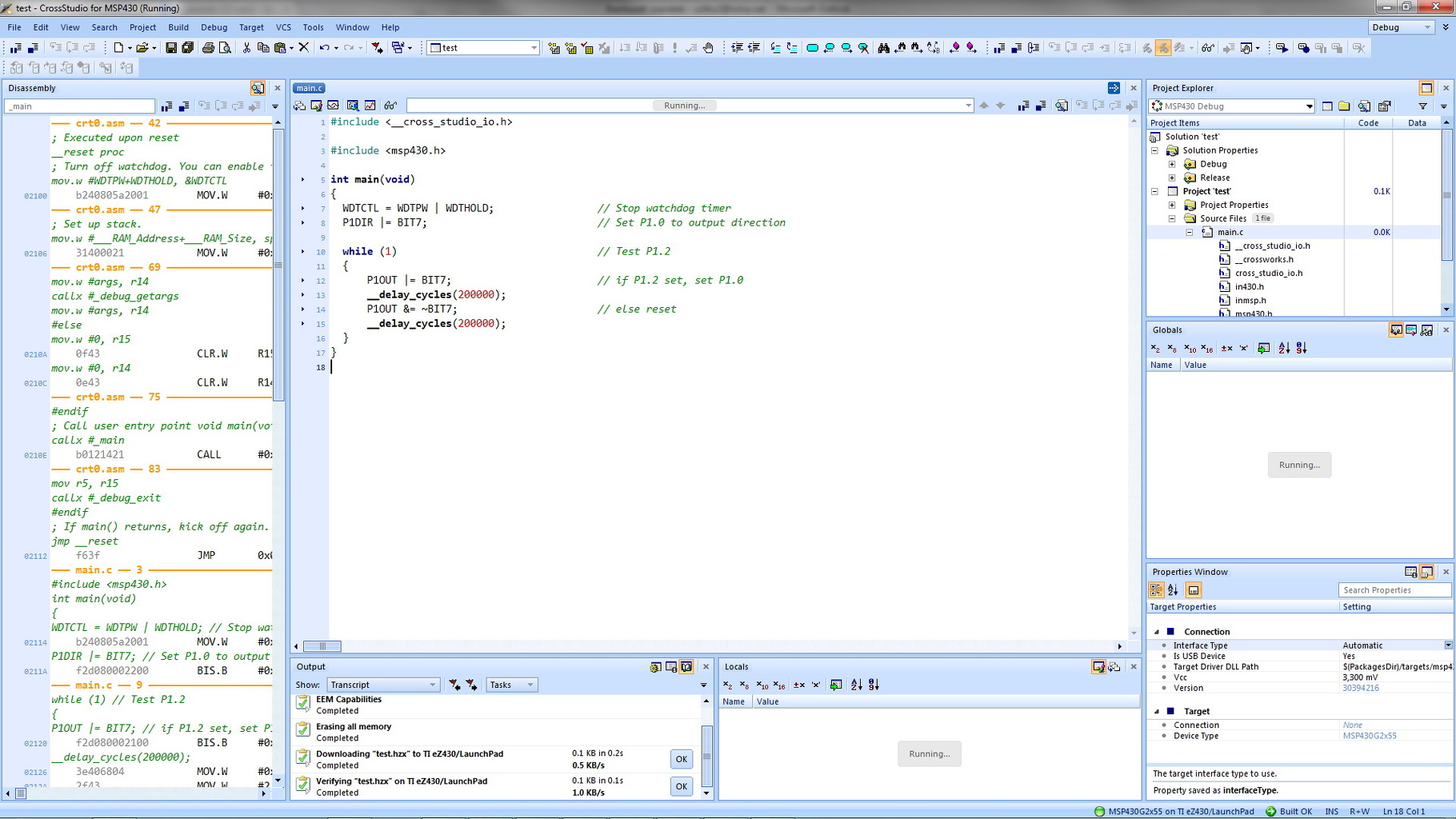

(#) szitko válasza pumi1980 hozzászólására (») Máj 6, 2013 /
Vagy!
Mindenféle varázslat nélkül, LauchPad + CrossWorks for MSP430.
Még csak most ismerkedem a programmal (ha lenne rá időm), de ami megfogott benne, az az ára. Talán az első olyan program, ami igazán hobbi felhasználó barátnak nevezhető, a maga 150$-os árával. Nem úgy mint pl. az IAR ami kb. 2000$. Kérdem én... Egy hobbiszintű felhasználó mikor tud ennyit áldozni egy fejlesztőprogramra......
