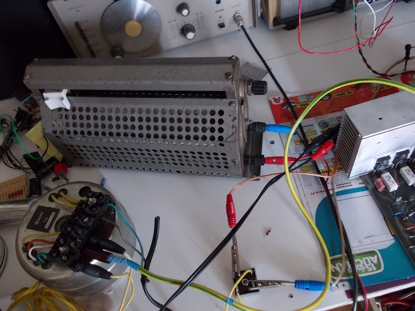

Ma rákötöttem a jelgenerátort,és annyit tapasztaltam hogy az első panel amelyik jól működik azon 1v sinus bemenettel 53vAc jön ki a másik amivel kínlódok azon 37-39vAc, és nem több azért ez jelentős különbség.Mind kettőt 55vDc vel hajtom,és azonos körülmények között teszteltem,6ohmos műterheléssel./6.67A bír/

A müterhelésemmel mértem,az 6ohm,vagy nagyobb kellene?Van egy ugyan ilyenem 100ohm-os az jó lesz?szkóppal nem néztem .
(#) reloop válasza blasz hozzászólására (») Máj 9, 2013 /
Ha rápillantasz szkóppal felpörgetné a hibafeltárást, meg lehetne úszni a DC végigméregetését. A 100 ohm tökéletes. Ha a differenciál erősítő egyik tranzisztora idő előtt teljesen kinyit, vagy lezár, akkor alig fog a kivezérelhetőség változni.
(#) blasz válasza reloop hozzászólására (») Máj 9, 2013 /
Rákötöttem a 100ohm-os müterhet és 41vAc mértem ahogy elkezdtem kisebbre venni a a terhelő ellenállást úgy esett a kimeneti fesz,1v on,de 3v on se több mint 41vAc, a másik az teljes tápfeszig ment ilyenkor.
1kHz 1v,3v.
Egyébként 3v körül lett több a kivezérelhetőség.

(#) lobbooo válasza reloop hozzászólására (») Máj 9, 2013 /
Szia! Nem hagyott nyugodni éjjel, ezért keresgéltem az alkatrészeken sipoltatva és találtam egy szakadást, a T8 MJE350 bázisa nem kapta meg a 3.9V-ot. A láb mellett volt elpattanva a pad. Mégegyszer átnéztem, beteszem az izzót és megpróbálom. Nagyon félve indítom el... Az izzóval együtt is lehet nyugalmit állítani vagy azt kivegyem, ha nem világít?
(#) reloop válasza lobbooo hozzászólására (») Máj 9, 2013 /
Azért alvás rovására ne menjen a hobbi!
Az izzó majd csak akkor jöjjön ki, ha stabilan és probléma mentesen üzemel az erősítő. Igaz egyelőre nagy hangerőt nem tudsz vele elérni, mert az izzó felizzik és leesik a táp.
Az izzó eltávolítása után csak minimális korrekcióra lesz szükség.
