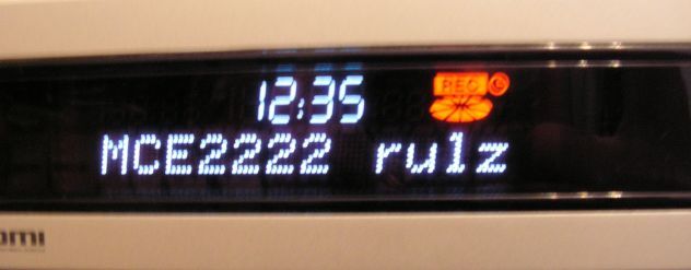

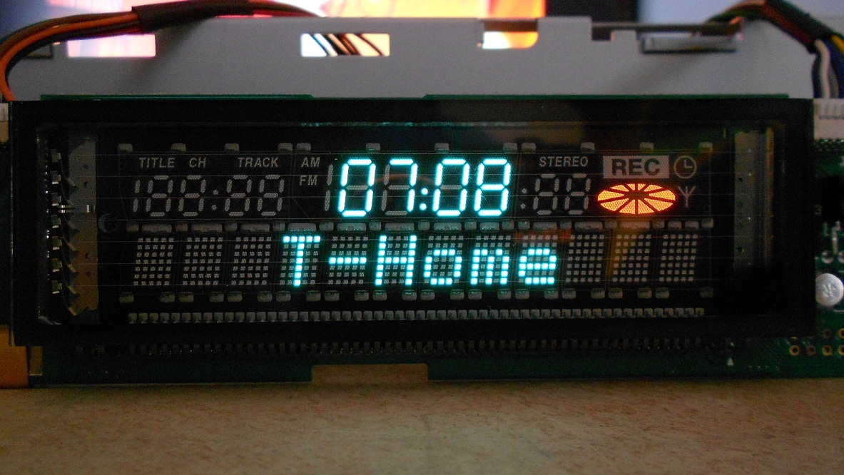

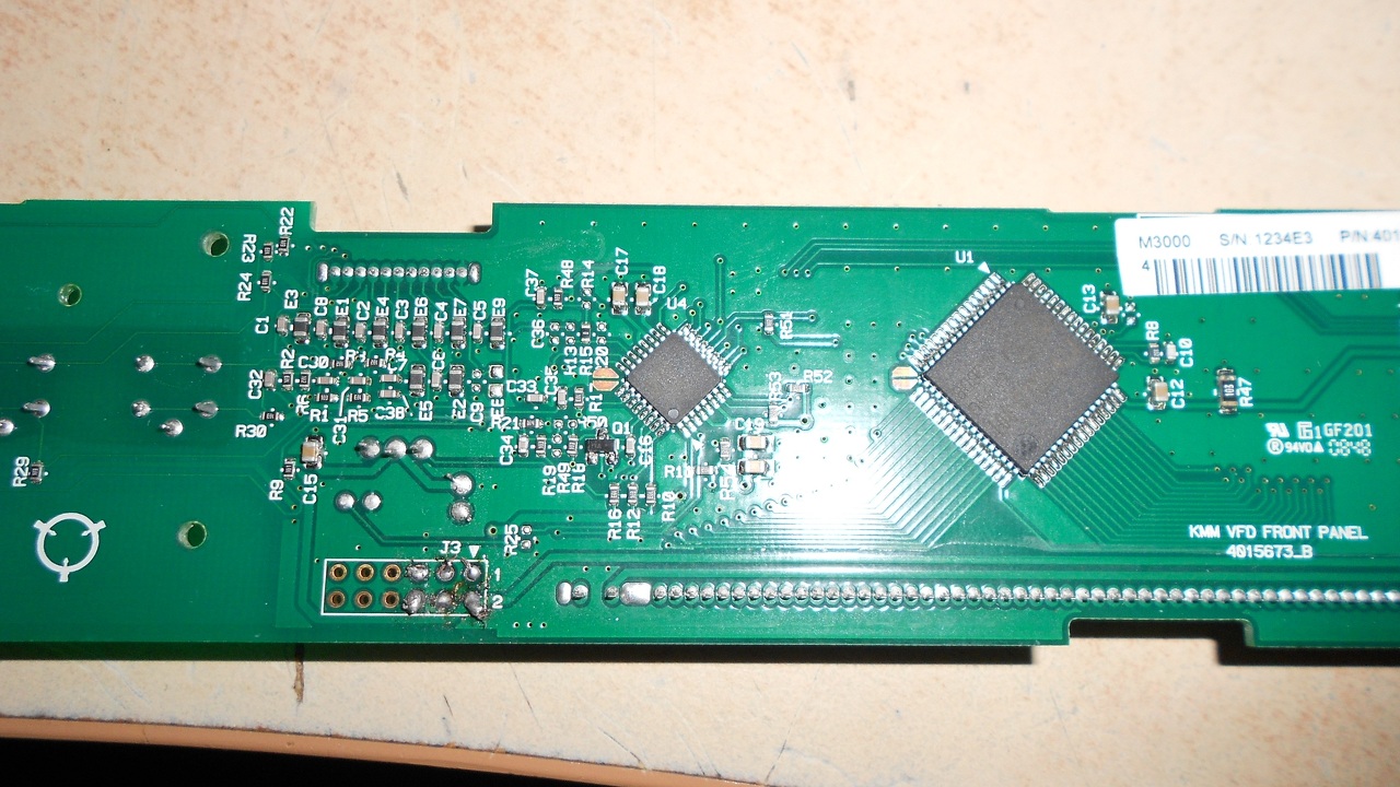

Van egy X301T típusú IPTV vevőm, ami már nem lesz többet IPTV-nézésre használva, viszont az előlapját szeretném életre kelteni PC-vel. Lehetséges ez soros/párhuzamos porton keresztül? A VFD-t egy PT6302LQ-001 IC hajtja meg, ezt pedig egy ATMEGA88, amihez elvileg ki is vannak vezetve a programégetéshez szükséges lábak is.
Nálam is van egy pontosan ilyen cucc. Ahhoz hogy használni tudd, ismerned kell mindkét alkatrészt,
tehát a mikrovezérlőt és a kijelző vezérlőt is. Utóbbi adatlapja a legelső találatból előjön. A mikrovezérlő már más tészta, a programozáshoz nem elég egy adatlap. Egyrészt égető is kell, a programozáshoz meg egy kis gyakorlat amit nem ilyen bonyolultságú eszköznél kell elkezdeni. Ezen kívül a kapcsolási rajzzal is jó ha megismerkedsz, mert nem mindegy melyik porton mit vezérelsz. Szerencsére a kijelzővezérlő csak 3 szálon kommunikál a mikrokontrollerrel(lásd: adatlap). A kijelző vezérlő IC sem túl egyszerű, van benne karakter grafika RAM is...
Itt valami trükk is van mert a PT6302LQ-001 16 digitet (grid) tud vezérelni és a kijelzőn a felső 7 szegmenses rész csupán 1 (illetve a felső sor 3) digit. Gondolom egy 16x35 hasznos bit hosszúságú memóriaterület soros írásával lehet a karaktereket kiírni és az adatok származhatnak a karakter rom és karakter ram-ból. A 7 szegmenses rész vezérlését viszont akkor az atmegának kell kódolnia és a változó kijelzésnek megfelelő karakter ram tartalmat előállítania. A PT6302 adatlapja alapján nem látom, hogy a display memóriát közvetlenül lehetne írni. A PT6311 (ami nem lenne jó ehhez a vfd-hez mert csak 28 vfd vezérlő kimenete van) egyszerűbb, mert ott a biteket külön-külön és közvetlenül lehet írni.

Közben találtam ITT az első hozzászólásban egy programot, amit csak bele kell égetni az AVR-be és utána már a leírásban lévők alapján lehet soros porton adni a kijelzőnek vezérlést és fogadni a távirányító jeleit, ami ha bejönne, nagyban egyszerűsítené a vezérlést, plusz elvileg ha megkapja az időt, akkor órává változik Majd kerítek egy AVR égetőt, és szerintem ezzel bepróbálkozok.
+: Valaki megcsinálta már és rakott is fel képet:
Járt utat a járatlanért el ne hagyd Hajrá!
Azt hiszem, sikerült kinyírnom az AVR-t még a gyári program kiolvasása közben.
Veszettül villogtat random szegmenseket, szerintem egyszerűbb lesz venni egy új AVR-t és alapból felprogramozva forrasztani be a régi helyett, mert ezt már a set top box sem tudja visszaprogramozni, csak próbálja.
