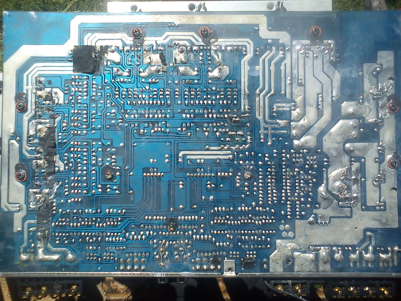

Sziaszok!
Van egy Rockford erősítő aminél valószínű a külső biztosíték hiánya miatt felégett a nyák a bemenő 12V után nem sokkal! Na most ezt próbaképpen átkötöttem mutiméterrel amper méréseel és kb 5-6mp alatt felment az áramfelvétel 1A-röl 5A fölé ment, és egy egyik csatornánál a két BUZ11 nagyon felforrósodott, de a másik oldalon hidegek maradtak. Az hogy lehet hogy mind a 4 FET BUZ11? Valaki tudna segíteni hol keressem a hibát? üdv PIXI
Jó lenne tudni egy pontos típust. A végfok résznél vannak ezek a fetek? Nem feltétlen kell p és n csatornás fet (vagy tranyó) a végére, van pár erősítő, amelyiknél így van pl.:van quad 405-is aminél 2 db npn tranyó a végtranyó.
Ez egy rockford 60IX, felettem a kapcsolási rajzát!
Itt a PDF-ben a rajz. Remélem ez segít, hogy mi lehet a hibás.
Szerintem mérd meg a TL494 feszültségeit ha jól emlékszem a legtöbbnél +-15V-ot kell kapnia, az összes BUZ11-et és a végfok feteket mérd ki elsősorban és ezek nem a végfokrészben hanem a táprészben vannak, ezek kapcsolgatják a feszt a trafóra. De persze először mindent mérj ki ne próbálgasd tápról.
