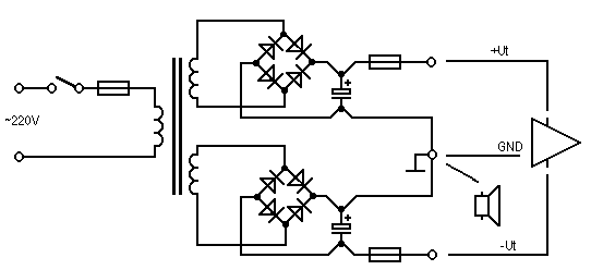

A kövekező riaa korrektorhoz érdekelne hogy a táp trafó megvalósítása hogy kéne kinézzen. Ez a kd-mester féle tl074-es korrektor . Középen leágazásos trafó kéne, vagy meg lehetne oldani dupla szekunderessel is ha sorbakötném a két szekunder tekercset és a szekunderek összekapcsolásánál lenne a föld pont?? Mellékelek két képet hogy mire gondolok.
Gondolom sima egy szekunderes trafóval ez a kapcsolás nem működik.
(#) reloop válasza Aeeronka hozzászólására (») Máj 7, 2013 /
Szia! A két tápegységrészt a pufferek után kösd össze: Bővebben: Link

(#) scooby_ válasza Aeeronka hozzászólására (») Máj 12, 2013 /
Szia! Működni fog két szekunderrel is, de működnie kell egy szekunderről is ha a graetz-hidat feszültség kétszerezőként üzemelteted. Javaslom, hogy építsd meg a kapcsolást úgy, ahogy ott a nyákterven is látod.....

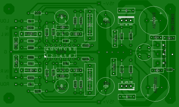

(#) Aeeronka válasza scooby_ hozzászólására (») Máj 13, 2013 /
Megépítettem a tl074-et , ahogy a képen van . Egy szekunderről működik mind a két csatorna (ami számomra érdekes) mert a hármas sorkapocsra csak az egyik +15 volt tápfeszt adtam rá és a földet, a másik csatornán is megjelenik a -12V . Így is szól mind a két csatorna, csak valamiért a táp zajos, annak ellenére hogy a kapcsolás stabilizált feszt csinál. Ez lehet azért mert sima egy szekunderes tápom van? Valamint azt jól látom? ,hogy a test nincs egyenirányítva és ez miért van így?

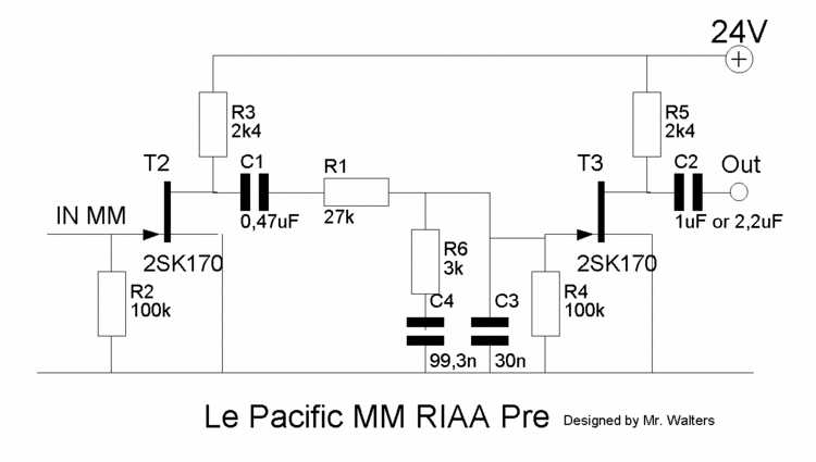

A másik kapcsolással kapcsolatban Le-Pacific MM Riaa, amikor megépítettem a rajz szerint enyhén túvezéreltnek hallatszott a kapcsolás és gerjedt is. A 2sk170-es fetek source (groundba vezető lábára) tettem 10ohmos ellenállásokat mind a 4 fetre, így most kevesebbet erősít de nem gerjed és sokkal stabilabban működik (és tetszik a hangja is) . Ezzel a tettemmel mit befolyásoltam? ÉS melyik ellenállások értékén kéne változtatni hogy a kapcsolással a legkisebb torzítást érjem el? A bemenő 100K-s ellenállás helyett 47K-st használok .
(#) scooby_ válasza Aeeronka hozzászólására (») Máj 17, 2013 /
Mint mondtam, lehetséges ez a fajta megoldás, hogy a graetzet feszültség kétszerezőként használod. Ilyenkor viszont a periódus 1-1 félhulláma kevesebbszer kerül a diódákra másodpercenként. Erre célszerű minél nagyobb puffer kondenzátort használni, hogy az 1-1 "kimaradt" félperiódus alatt legalább a puffer normálisan tartsa a feszültségét.
Abban a FET-es előfokban a 100K-s ellenállás a bemeneti impedancia, nem feszültségosztásra szolgál. Ahhoz, hogy az erősítése lecsökkenjen, az egész visszacsatolást meg kéne változtatnod. Viszont ha így megfelel, akkor hagyd így.

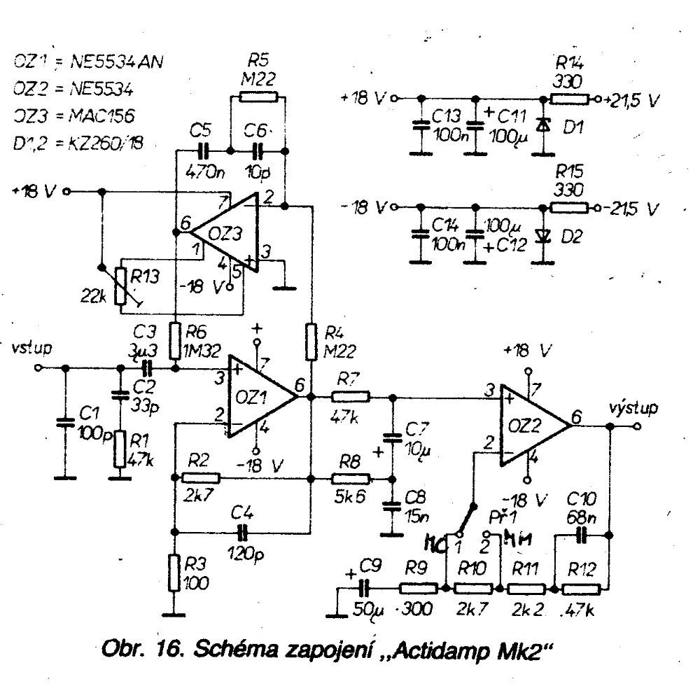

Akit esetleg érdekel, közzéteszem itt is az ActidAmp MKII új nyáktervét. Annyiban más az előzőleg felrakottól, hogy egy fokkal rendezettebb, és a stabilizált tápja is rákerült a panelra cakkon-pakk. Sokak dicsérik, Moszkvainál ennek a nagy tesója MK IV lett az etalon. Remélhetőleg ez sem marad el nagyon tőle... IC-k cserélgetésével akár még jobb is lehet.
Építés közben érdemes figyelni a kapcsolási rajzot. Az MK IV-ben elég sok hiba volt, főleg a tápban voltak fordított polaritással feltüntetett kondenzátorok!

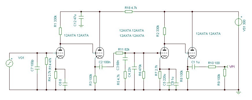

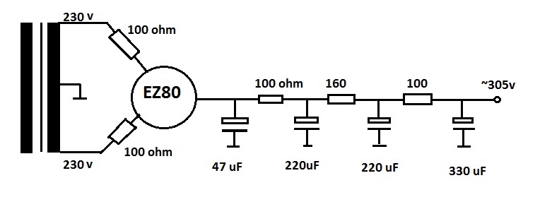

(#) crapgame válasza CHZ hozzászólására (») Máj 31, 2013 /
Megépítettem a CHZ féle 4 csöves egyik oldalát. A brummot kb 10 perc alatt sikerült majdnem kiűzni. csodálkoztam is magamon
De úgy érzem, mintha a magas hangok torzak lennének. hiány az nincs belőlük, csak valahogy reszelősek. A megadott értékektől alig tértem el néhány helyen, azt is csak azért mert nem volt a boltban más. Egy dolog maradt ki, az a bemeneten lévő 100p-s kondi, mert abból még csak közelítő érték sem volt.
Van valakinek ötlete?
(#) CIROKL válasza crapgame hozzászólására (») Máj 31, 2013 /
Csak egy kérdés , milyen tápról kisérletezel vele ?
(#) crapgame válasza CIROKL hozzászólására (») Máj 31, 2013 /
Ez lett elétéve
(#) gkari válasza crapgame hozzászólására (») Máj 31, 2013 /
Szerintem a 2x100 ohm az EZ anódjai elé felesleges, a szűrőelkókkal én 1-1 100nF-okat kötnék párhuzamosan.
(#) crapgame válasza gkari hozzászólására (») Máj 31, 2013 /
2 trafóm van ilyen feszültség értékekkel, ennek kisebb volt az ellenállása, ezért tettem be védőellenállásként. Sok vizet nem zavar szerintem.
Az említett kondik még beépítésre várnak, de mitől lehet ilyen reszelős hangja a szerkezetnek?
(#) CHZ válasza crapgame hozzászólására (») Máj 31, 2013 /
„A megadott értékektől alig tértem el néhány helyen”
Nem mindegy, hogy hol térél el, ha a korrekciós hálózat tagjaiban van változás, akkor ne várj minőséget. Ezeket az alkatrészeket válogatni kell, 1% kon belül kéne tartani.
Azon belül azthiszem pont nem. Pl 330k helyett az anódkörben 340k, vagy 100ohm helyett 102. De tény és való, hogy az ellenállások 5%-os tűréssel rendelkeznek. 2w-os cuccokkal szoktam építkezni. Azthiszem megyek és beszerzek pár új alkatrészt.
(#) CHZ válasza crapgame hozzászólására (») Jún 1, 2013 /
Kondenzátorok válogatása is fontos, C3, C4, az R11,R5,R6 szintén.

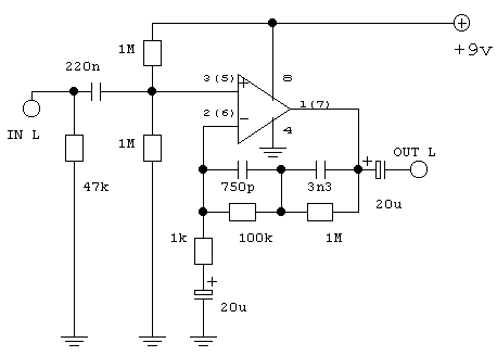

(#) pont hozzászólása Okt 8, 2013 /
Van valakinek tapasztalata/véleménye a mellékelt LM358-as korrektorról, érdemes megépíteni?
A hozzászólás módosítva: Okt 8, 2013
(#) scooby_ válasza pont hozzászólására (») Okt 17, 2013 /
Sajnos így rajzból nehéz megmondani, hogy milyen lehet. Annyi biztos, hogy vannak ennél jobbak és jobban bevált rajzok amik nem sokkal bonyolultabbak és többen is tanusíthatják róla, hogy nagyon jó.
