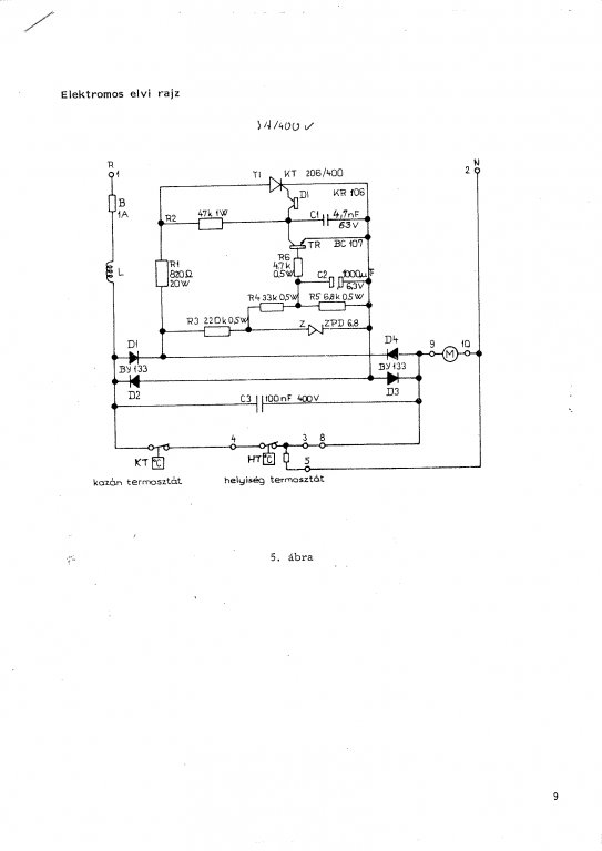

Köszönöm, hogy gyorsan reagáltál. Nem tudom, hogy erre gondoltam-e, de valószínű, ugyanis nincs a kezemben a panel. Nekem egy meglévő - saját - vezérlőt kéne megjavítanom. Ezért egy olyan rajz kellene, ahol az alkatrészek értékei is fel vannak tüntetve. Sajnos ezen a .pdf-en nincsenek adatok. Így majdnem használhatatlan. Hol tudnék utánajárni vagy esetleg korszerűbb panelt beszerezni? A segítséget előre is köszönöm.
A "tessék szétnézni " egy kicsit durva volt, de azért köszi. Sajnos az alapkérdésre nem kaptam választ: továbbra is keresem a FÉG C24 cirkó vezérlő paneljének eredeti kapcsolási rajzát az alkatrészek értékeinek feltüntetésével.
Kérem, aki ismeri ezt a panelt, segítsen! Előre is köszönöm: W. A. A hozzászólás módosítva: Ápr 16, 2013
Köszi, de kapcsolási rajzra volna szükségem. Egyébként a fényképen lévő panel egy-két generációval fiatalabb, mint az enyém. Ha biztos lehetnék benne, hogy használható a régi helyett és lenne hozzá kapcsolási rajz, meg is venném.
Tessék! Nem kerül semmibe! .. Azért nem haladsz, mert mástól várod el, hogy kikaparja a gesztenyét.

Hálás köszönet! Csak erre volt szükségem. Nekem sajnos semmilyen keresővel nem sikerült kikaparnom a gesztenyét. Még egyszer köszönöm!
