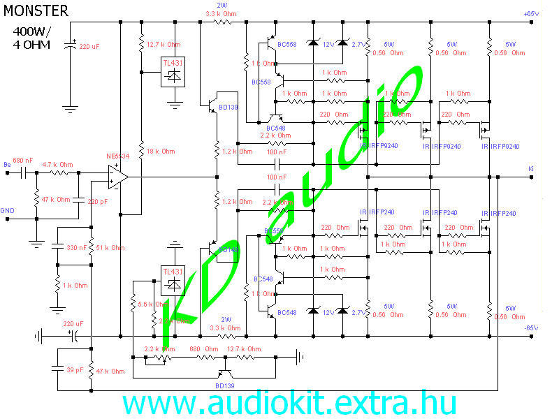

Ezek szerint nekem kb egy +-60V egyenfeszültséggel működő 8 ohm-os 200-230W-os Végfokra van Szükségem amivel szépen megtudom hajtani a Reflex R300-as hangszórót mélyládaként. Tudtok ilyen Fetes vagy Tranzisztoros kapcsolást ajánlani? Köszi!

A FET is a tranzisztorok csoportjába tartozik. Gondolom úgy érted, FET-es, vagy bipoláris tranzisztorosak a végerősítő elemek. Itt egy bipolár, ha FET-es kell akkor a Monster.

Köszönöm szépen a válaszod! Igen természetesen úgy értettem a Fetes alatt hogy Unipoláris térvezérlésű tranzisztorok legyenek a Végtranzisztorok.
Annyi a baj hogy a 300VA-os Trafóm kevés lenne ezekhez elég lenne egy 200-250W-os kapcsolás is. Köszi! A hozzászólás módosítva: Jún 11, 2013
Miért is? A 42VAC tápfeszedből 42*1,41-(2*0,6V)=58VDC lesz. Ebből terhelésfüggően esni fog még pár volt, és a végtranyókon, emitterellenáláskon is esik 5-6V, tehát kb 50V-ból fogsz gazdálkodni. 50V tápból, (50*50)/2*8=156W a kimenő teljesítmény.
Az ne tévesszen meg hogy 300W van ráírva a rajzra. (4 Ohm) A FET-esnél is 4 ohm a terhelőimpedancia 400W-ra. Ha dupla a terhelés, akkor a teljesítmény is feleződik. Az, meg hogy 160W, vagy 200W, tök mindegy. A hozzászólás módosítva: Jún 11, 2013
