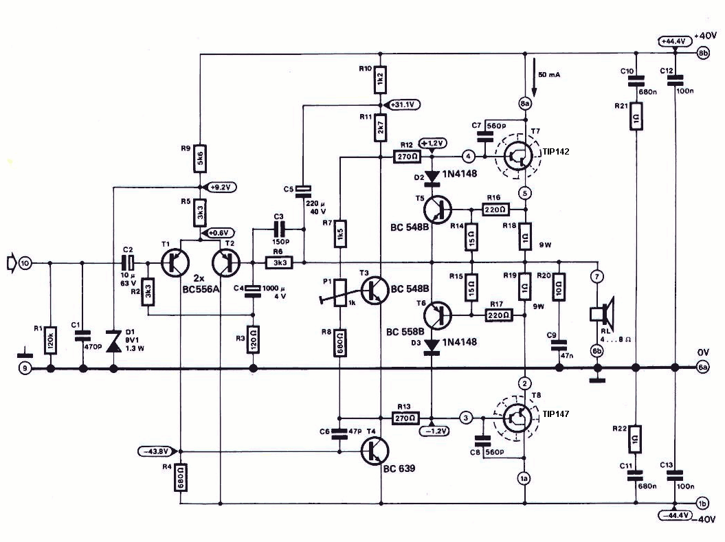

Eljött a próba ideje, de valami nem okés mert a hangszóró nagyon torzan szól. Mindkét csatornán. A nyugalmi 60mA. Számítógépről adtam a jelet az erősítőnek. Ha kihuzom a tápot akkor egy pillanatra normálisan szól és nem recseg. Mi lehet a probléma vele?
(#) reloop válasza Robi85 hozzászólására (») Jún 9, 2013 /
Az erősítő rajzán feltüntetett feszültségeket ellenőrizd le.
A T3 (azt megbeszéltük) kivételével megegyeznek-e a rajzon lévő és a beültetett tranzisztorok? A lábkiosztás miatt kérdezem, C-E felcserélés szokott így viselkedni.

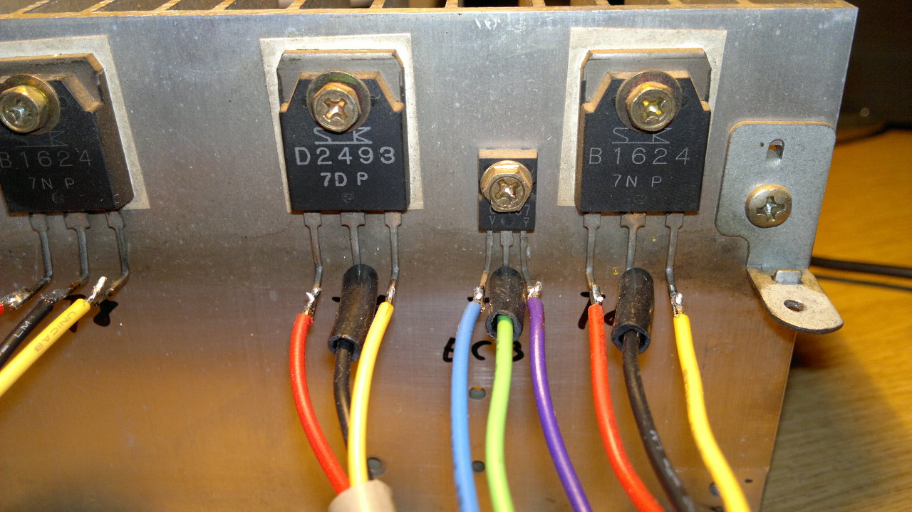

(#) Robi85 válasza reloop hozzászólására (») Jún 9, 2013 /
A végek azok 2SB1624-2SD2493 párok, de a lábkiosztást megnéztem bekötés előtt az adatlapjukon. A T3 lábait is átnéztem, és úgy kötöttem be. De átnézem, hogy tényleg klappol e minden.

Kimondottan a T1, T2 és T4 érdekelne!

Méregettem és a rajzon feltüntettet fesz értékek megvannak. Annyit vettem észre, hogy a BC639 egy picit melegszik. Nem égeti az ujjam, de azért jó meleg. Ilyennek kell legyen?
(#) reloop válasza Robi85 hozzászólására (») Jún 10, 2013 /
A T4 +/-40V tápnál 0,4W-ot fűt el. Az bizony melegszik, szerencsére tűrésen belül van.
T1, T2 milyen tranzisztorok? A kimeneti ponton mekkora egyenfeszültség mérhető?
A kimeneten ne váltó hanem egyenfeszültséget mérj, kivezérlés nélkül!
A T1 és T2 közös bázisán a 0,6V-ot, valamint a zener-en a 9V-ot ellenőrizted már?

Bocsáss meg, közös emittert kellet volna írnom, de biztosan helyesen értelmezted a kérdést, ezt látom a mérés eredményéből
Ez az alacsony kimeneti feszültségnél bekövetkező torzítás két forrásból származhat. Az egyik, hogy valamelyik tranzisztor lecsúszik a munkaponti szakaszáról. Helytelen beültetés, hibás ellenállás érték okozhatja, esetleg nem jó valamelyik tranzisztor. Ennek jelenleg kisebb esélyét látom.
A másik lehetőség, hogy a kimenő áram korlátja túl korán kapcsol be. Ezt a T5, T6 tranzisztorok végzik. Akkor működnek helytelenül, ha a hozzájuk kapcsolódó ellenállások értéke nem megfelelő. Ha eltávolítod az R16, R17 220 ohm ellenállásokat, akkor az áramkorlátozót ezzel ki tudod iktatni. Ha így elvégzel egy óvatos próbát, akkor megbizonyosodhatsz arról, hogy innen származott-e a torzítás.

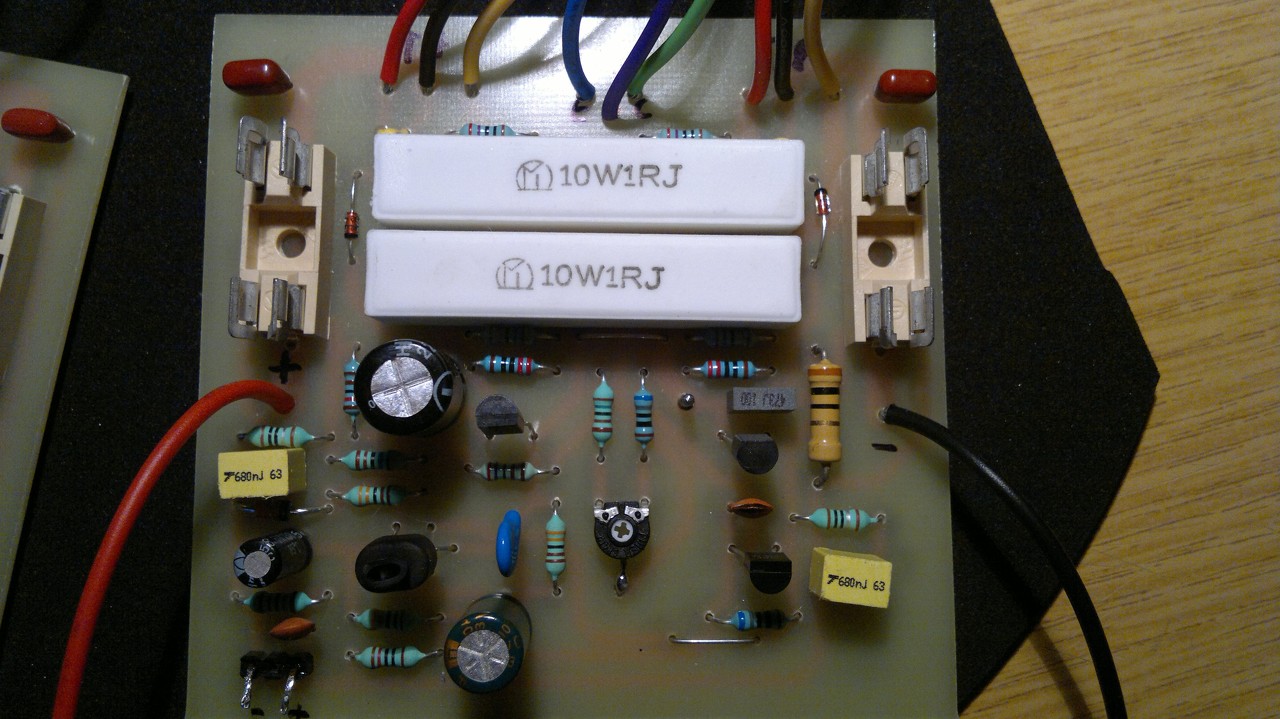

(#) Robi85 válasza reloop hozzászólására (») Jún 11, 2013 /
Íme pár kép róla. A tranzisztorok vezetékei kb 10cm hosszúak.
(#) reloop válasza Robi85 hozzászólására (») Jún 11, 2013 /
Az R14, 15-öt nem látom az árnyékban, 15 ohm-osak?

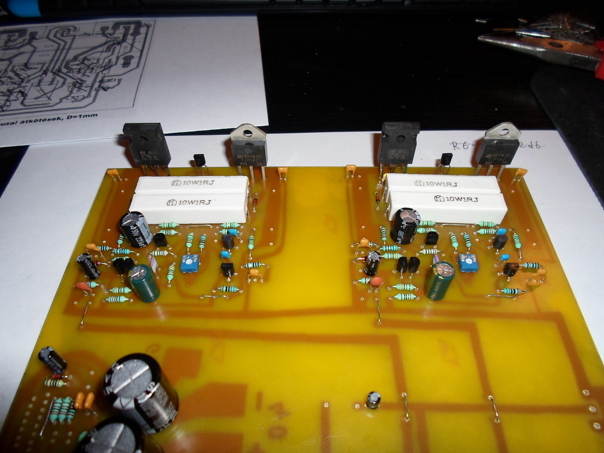

(#) S21L1 válasza reloop hozzászólására (») Jún 11, 2013 /
itt vannak a képek a panelről
(#) S21L1 válasza S21L1 hozzászólására (») Jún 11, 2013 /
Bocs hogy két kommentben, de közben átnéztem újra a panelt, még alaposabban.
Első észrevétel, hogy nem csak a t6, hanem a t5 tranzisztor is elszállt, t6-nál a C-B, t5-nél az E-B részen lett vezető. A másik, hogy a bc639 a rajzon is, meg adatlap szerint is NPN, viszont ha multiméterrel megmérem, úgy viselkedik, mint egy PNP tranzisztor, nem tudom, mi okból.
(#) reloop válasza S21L1 hozzászólására (») Jún 11, 2013 /
Rengeteg ónt raktál rá. Csak a végtranzisztorok kollektor és emitter sávjait, valamint a kimenetet lett volna érdemes kissé megerősíteni. Minden szomszédos vezetősávot vizsgálj meg zárlat szempontjából!
A nyomtatott áramkör kialakítása rendhagyó. A bemenő jelek ilyen szabadon vezetése nem veszélytelen. Elképzelhető, hogy gerjed. A végfokokhoz szerencsésebb volna a táp puffereinél kialakított csillagpontról vinni a testet.
Ha a panel zárlatmentes, tegyél a tápágakba (a biztosíték helyére) 10 ohm-os ellenállásokat és úgy éleszd. A bementet válaszd le a hosszú vezetősávról és kösd helyben testre! Mérd meg a nyugalmi áramot és a kimeneti egyenfeszültséget!

(#) Robi85 válasza reloop hozzászólására (») Jún 12, 2013 /
Nem akarom elkiabálni, de lehet hogy a hőfok figyelő tranyó volt a rossz vagy nem az a lábkiosztássa mint ami az adatlapján van mert nemtudom pontosan, hogy ki a gyártója. Kicseréltem 2SB631K-ra. Ezzel megszünt a pattogó hang és szépen szól. Végig olvasván az egész topicot rátaláltam a nyugalmi helyes beállítására. A potinak a T3 Collectora felé kell, hogy álljon és ballra kell tekerni. Ez pont forditva volt.
