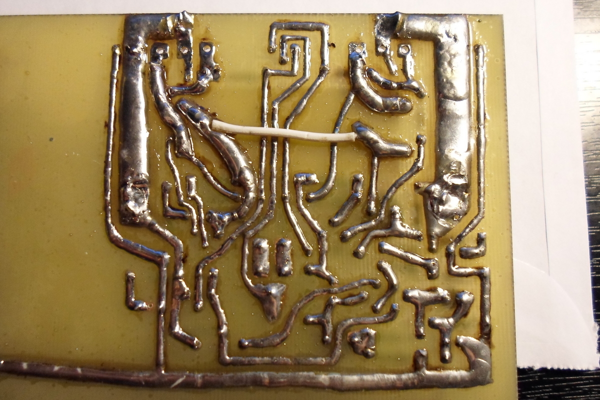

Jobb lenne ha magát az erősítőt mutatnád be.
Íme pár kép róla. A tranzisztorok vezetékei kb 10cm hosszúak.
Az R14, 15-öt nem látom az árnyékban, 15 ohm-osak?
itt vannak a képek a panelről
Bocs hogy két kommentben, de közben átnéztem újra a panelt, még alaposabban.
Első észrevétel, hogy nem csak a t6, hanem a t5 tranzisztor is elszállt, t6-nál a C-B, t5-nél az E-B részen lett vezető. A másik, hogy a bc639 a rajzon is, meg adatlap szerint is NPN, viszont ha multiméterrel megmérem, úgy viselkedik, mint egy PNP tranzisztor, nem tudom, mi okból.
Rengeteg ónt raktál rá. Csak a végtranzisztorok kollektor és emitter sávjait, valamint a kimenetet lett volna érdemes kissé megerősíteni. Minden szomszédos vezetősávot vizsgálj meg zárlat szempontjából!
A nyomtatott áramkör kialakítása rendhagyó. A bemenő jelek ilyen szabadon vezetése nem veszélytelen. Elképzelhető, hogy gerjed. A végfokokhoz szerencsésebb volna a táp puffereinél kialakított csillagpontról vinni a testet. Ha a panel zárlatmentes, tegyél a tápágakba (a biztosíték helyére) 10 ohm-os ellenállásokat és úgy éleszd. A bementet válaszd le a hosszú vezetősávról és kösd helyben testre! Mérd meg a nyugalmi áramot és a kimeneti egyenfeszültséget!

Nem akarom elkiabálni, de lehet hogy a hőfok figyelő tranyó volt a rossz vagy nem az a lábkiosztássa mint ami az adatlapján van mert nemtudom pontosan, hogy ki a gyártója. Kicseréltem 2SB631K-ra. Ezzel megszünt a pattogó hang és szépen szól. Végig olvasván az egész topicot rátaláltam a nyugalmi helyes beállítására. A potinak a T3 Collectora felé kell, hogy álljon és ballra kell tekerni. Ez pont forditva volt.
