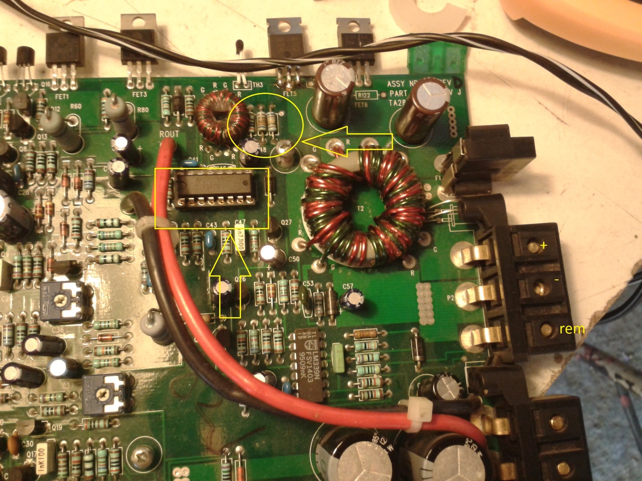

(#) airwalker hozzászólása Júl 11, 2013 /
Üdv fórumozók!
Korábban már vetődött fel kérdésem egy mtx erőlködővel kapcsolatban de akkor nem sokra jutottam talán az érdeklődés hiánya miatt, meg akkor még nem az enyém volt. Most viszont odaadta a tulaja, hogy már nincs rá szüksége, így meg akarom javítani, hogy hag rondálja a fülem a hangos zene
Csatolom a képeket.
A kisebb toroid melletti ellenállások (talán mindkét 62 ohmos, de az egyik biztos) forrnak ha rákapcsolom a remote szálat és a testet (a bekarikázott rész az első képen).
aztán ha rákapcsolom a +12-őt a második képen bekarikázott IRFZ44N fet is elkezd melegedni, egy idő után már füstöl is. A TL494CN IC (bekeretezett) cserélve lett.
Ha jól emlékszem annyi történt, hogy szigetelés hiányában a panel alján beforrasztott saru (+12V) összeért az alu házzal, magyarul rövidzárlat lett egy pillanatra. Azóta mondhatni hősugárzó lett az erősítő.
Szeretnék segítséget kérni a hiba megkeresésében és kijavításában.
(#) vipera1997 válasza airwalker hozzászólására (») Júl 11, 2013 /
Ha tényleg összeért akkor az összes fetnek annyi!
(#) airwalker válasza vipera1997 hozzászólására (») Júl 11, 2013 /
Akkor elképzelhető hogy kicserélem a két IRFZ fetet és megjavul?
(#) GyurikaBx válasza airwalker hozzászólására (») Júl 11, 2013 /
Szia! Mielőtt berakod az új feteket ellenőrizd a jelalakot a fetek gate lábainál!
(#) emmzolee válasza airwalker hozzászólására (») Júl 12, 2013 /
Biztos nem lesz elég a Feteket kicserélni. Ha jól nézem akkor a kicsi toroid a fetek gate meghajtó trafója, a 494-es ic-től a fetekig érdemes mindent át nézni, mert 1 alkatrésztől is meg tud állni.
Sőt nézd meg, hogy nem lett-e zárlatos a kistoroid tekercse. Nem csak menetzárlatra gondolok, hanem az egyik tekercs a másikhoz képest. Akkor sem jól nyitnak a fetek. De tényleg. Tegyél be képeket az összes fet g-s jelalakjáról.
(#) sprofan válasza airwalker hozzászólására (») Júl 12, 2013 /
„...ellenállások ... forrnak ha rákapcsolom a remote szálat és a testet. Aztán ha rákapcsolom a +12-őt...”
Na ez az amit lehetőleg legközelebb kerülj el. Először mindig a test, majd +12V, és ha indítani akarod akkor REM. Az utolsó két lépést ne cseréld meg. Bár látszólag nyugodtan megtehető, hiszen a REM csak egy tranyót kapcsol, vagy egyes esetekben a táp IC tápfeszültségét közvetlenül, de ennek ellenére már jártam úgy egy (igaz egy SAL) véggel hogy véleltenül lecsúszott a power saru, csak a rem maradt rajta. Azonnal szénné égett egy 50 ohm -os ellenállás, pedig az erősítő csak be volt kapcsolva, nem volt se jelforrás se hangszóró rákötve, tehát elvileg csak egyszerűen a meghajtó FET-eknek és az utána lévő részeknek le kellett volna állnia. Ehelyett szépen füstölt egyet.
