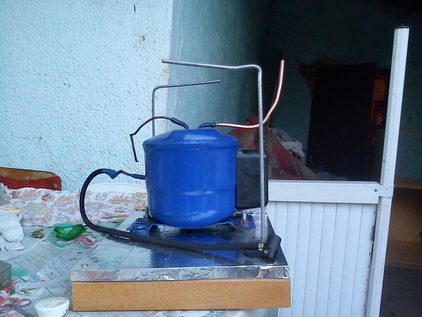

(#) freund32 hozzászólása Jún 24, 2013 /
És ehhez a kicsikének valami ötlet? Mekkora motor kell rá 220voltosból?
(#) freund32 válasza (Felhasználó 13571) hozzászólására (») Jún 24, 2013 /
Mekkora fordulata van a motornak,és hány wattos?
(#) maszek94 válasza freund32 hozzászólására (») Jún 24, 2013 /
Ehez a kicsikéhez jó erős motor fog kelleni mert akkora dugattyúja mint a 2 hengeresé egyben,nagy erő kell a forgatáshoz,de max 500-al pöröghet csak!
(#) maszek94 válasza (Felhasználó 13571) hozzászólására (») Jún 24, 2013 /
Akkor ez egy samsung motor akar lenni,van hozzá valami elektronika is amivel indul,csak mert a motor nem "gondolkodik" magától.
(#) 4SSSS hozzászólása Jún 24, 2013 /
Csak ámulok és bámulok a szakértelmen és a kereskedelemben kapható kompresszorokat megszégyenitő műveken.Az enyém ezekhez képest gagyi bár hozzá teszem a célnak tökéletesen megfelel.A terv az volt,hogy a tavaly már jelentkező illetve a kánikulával újra előtérbe kerülő problémát megoldjam ami egy medence felfújása (200x150x50) s ha már van a bicajok fújtatása.S persze minél olcsóbban megúszva
Csak simán be van kötve a nyomáskapcsolóba és kész?se kondi se semmi?kommutátoros vagy sima?
A hozzászólás módosítva: Jún 24, 2013
Valóban nagyon jó és ötletes megoldás ez így! csak nagyon kell vigyázni arra hogy meg ne szoruljon,mert általában 1-2mp és le is ég.Érdemes kisebb kompresszorhoz használni,mivel mosógépmotor egy kis átkötéssel pöröghet is-mert a gépből kiszedve még az elektronika vezérelné
Hát igen az pici volt rá,3 báron nem kell nagyot küzdenie ennek a motornak.
