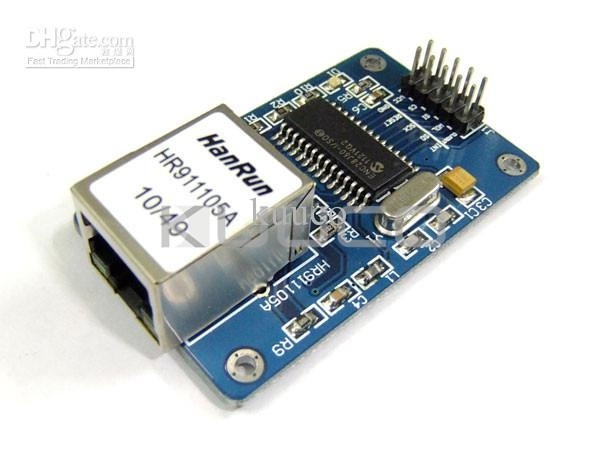

(#) gthomas válasza icserny hozzászólására (») Jan 11, 2013 /
Először is köszi a választ. A program mikroPascal-ban íródot, egyenlőre a mintapélda van benne. SPI Ethernet Library-t használom, elvileg ez lekezel mindent. A CS és az RST-re kötött lábakat kell csupán beállítani.
SPI_ETHERNET_Rst: sbit at PORTC.0
SPI_ETHERNET_CS: sbit at PORTC.1
SPI_ETHERNET_Rst_Direction: sbit at PORTC.0
SPI_ETHERNET_Cs_Direction: sbit at PORTC.1
A főprogramban csak a SPI_Ethernet_doPacket() függvény van. Induljunk ki abból, hogy a program jó, hiszen próbapanelen összedugdosva működött. Készítettem egy panelt, miden ugyanaz, azon viszont nem. Szintillesztés viszont nincs egyszerűen össze van kötve a ethernet modul megfelelő lába a PIC-kel. Kellene valami felhúzó ellenállás bele? Bocs de nem vagyok egy elektronika guru.
Tehát a lábakat így kötöttem be:
CS-RC1, RST-RC0, SI-RC2, SCK-RC3, SO-RC4
A CLKOUT, INT, WOL lábak nincsenek bekötve.
Igaz a PIC 5V-ról, a modul 3,3V-ról megy, de én a szintillesztéssel nem foglalkoztam, gondoltam, hogy a PIC-nek a 3,3V elég a logikai 1-nek.
(#) kameleon2 válasza gthomas hozzászólására (») Jan 11, 2013 /
A chip engedélyező lába stabilan van? Mert az megtréfálhatja az embert - rendesen.... Az sem mindegy, hogy 5V-ról, vagy 3,3V -ról akarod meghajtani....
(#) _vl_ válasza gthomas hozzászólására (») Jan 11, 2013 /
A CS lábat fel kéne húzni, mivel amikor éppen nem hajtja meg a PIC, akkor ugye ott random események történhetnek. Ugyanezen ok miatt szokás a PIC SDI adatbemenetét is felhúzni, hogy ha az SPI slave valamiért nem tevékenykedik, akkor ne "szemetet" olvassunk, hanem csupa magasat.
Az 5V-3.3V kérdéskörét körbe kéne járni. Ha az IC elviseli az 5V-ot a bemenetén, akkor elég a PIC bemenetére egy szintillesztőt rakni (a 3.3V-os tápról járatott CMOS IC kimenete nem mindig elég egy 5V-ról járatott PIC CMOS bemenetéhez), erre bármelyik 74HCT vagy 74AHCT sorozatú kapu/inverter/meghajtó jó lehet, mivel azok már 2V-nál kapcsolnak.
(#) potyo válasza gthomas hozzászólására (») Jan 11, 2013 /
RC porton ST bemeneti pufferek vannak, tehát a 3,3V nem elég neki a magas szinthez megbízhatóan, 4V-tól lesz megbízható.
Azt nem lehet, hogy a kontrollert is 3,3V-ról járatnád?
A másik, hogy nem vagyok benne biztos, hogy az ENC 5V toleráns lábakkal rendelkezik, szóval a másik irányban sem okvetlenül van rendben a jelszint.
(#) gthomas válasza potyo hozzászólására (») Jan 11, 2013 /
Most olvasom:
The first design powers the PIC at 5V and the ENC28J60 at 3.3V, but uses inline 180Ω resistors on the ENC28J60 SPI lines
Tehát az RC2 után kell egy soros 180 Ω.
A panelon van egy LCD kijelző is. Annak pedig kell az 5V azt hiszem, de megnézem a leírásban. Először is kipróbálom 3,3V-on. Mindjárt írom.
A helyzet javult. Ha az egész áramkört kihúzom, aztán a tápot visszadugom 200-4000 ms-os pingek jönnek vissza. Néha kihagy egyet-egyet tehát instabil az egész. De. Ha programozóval reszetelek egyet, tehát csak a pic indul újra 1 ms-os végig a ping, stabil a végtelenségig. Most 3,3V-on megy minden.
Az LCD-nek csak a tápra kell az 5V, a kommunikációs lábain a 3,3V már elég a magas szinthez.
(#) _vl_ válasza potyo hozzászólására (») Jan 11, 2013 /
Ez azért LCD-függő ám... a CMOS IC-k 5 Voltról táplálva vagy megelégszenek a ~3 Voltos magas szinttel, vagy nem.
(#) potyo válasza _vl_ hozzászólására (») Jan 11, 2013 /
Eddig amit láttam LCD-t, annak az adatlapja alapján TTL kompatibilisek voltak a lábai. Nem mondom, hogy mindegyik LCD ilyen, de amihez volt szerencsém, azok ilyenek voltak.
(#) icserny válasza gthomas hozzászólására (») Jan 11, 2013 /
„Igaz a PIC 5V-ról, a modul 3,3V-ról megy, de én a szintillesztéssel nem foglalkoztam”
Pedig ha a MikroElektronika honlapját megturkáltad volna, találhattál volna kapcsolási rajzokat EN28J60 modulokról, abból megnézhetted volna, hogy hogyan oldották meg ők az illesztést.

(#) gthomas válasza icserny hozzászólására (») Jan 29, 2013 /
Végül is elindult az áramkör. Tulajdonképpen szoftverhiba volt, mert nem állítottam be azokat a lábakat amelyeket nem használok, így azok (gondolom néhányan bemenetként viselkedtek alapból) összeszedtek egy csomó zavar jelet. Szóval induláskor beállítottam minden portot digitális kimenetre, majd a számomra szükségeseket annak megfelelően. Innentől kezdve minden tökéletesen működik. Ekkor még 3,3V-ot kapott a proci is. Gondoltam egyet, visszaraktam a 5V-os stab IC-t és kipróbáltam úgy is. Az ethernet modul 3,3V-on a PIC 5V-on. És így is működik tökéletesen, szintillesztés nélkül. Gondoltam akkor kimérem mikor is kapcsolnak PORTC lábak. Ahogy beszéltük 0,8*Vpp kellene hogy legyen azaz 4V. De nem így van. Már 2,2V-nál kapcsolgat, 2,5 V körül stabilan 1-esbe fordul a bemenet.
