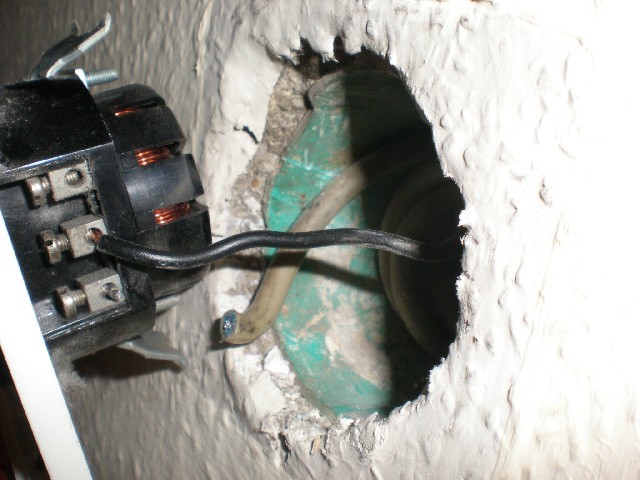

sziasztok!
én éppen megszabadulni készülök az ide a panelba még az ősidőkben szerelt "érintős" fényerőszabályzó kapcsolótól, ugyanis kompakt fénycsöves megoldás mellett tettem le a garast, amik ugye nem működnek szabályzós kapcsolóval.
csakhogy kicsit elbizonytalanitott mikor leszereltem a szabáyzós kapcsolót. mintha egy fekete és egy kék vezeték csatlakozott rá. a natur kapcsoló viszont a fázist kell hogy megszakitsa.
jobban megnézve viszont a fekete vezeték csak egy kb 15 cm-es huzaldarab ami egy kis fekete műanyagvalamibe fut be, amibe csatlakozik még 3 szürke vezeték is.
ez lényegében akkor most micsoda? miért van összefuttatva a három szürke?
hogyan tudom beépíteni a mezei kapcsolómat?

(#) medvetalp válasza potyo hozzászólására (») Dec 4, 2007 /
sziasztok újra!
készítettem fotókat. lesz mégegy hozzászólás mert csak négyet lehet egyszerre.
azt nem értem hogy
- miért van három szürke vezeték befuttatva a kis fekete műanyagba?
- tulajdonképpen mi ez a kis fekete bityó?
- ha a szabadon álló fekete és a szürke drótvégékre kötök egy natur kapcsolót, akkor működni fog e a világítás?
köszi szépen a segítséget!

(#) huhuu válasza medvetalp hozzászólására (») Dec 4, 2007 /
Azzal a kis fekete műanyaggal össze vannak azok a kábelek kötve, amik bele vannak dugva. Gyorsan lehet vele dolgozni, mert csak beledugod a kábelt és már kész is. Kiszedésnél pedíg forgatni kell a kábelen és úgy kell kihízni a kábelt. Van egy pici téglalap alakú luk a kábelekkel ellentétes oldalon. Az azért van, hogy a mérmőműszereket oda lehessen érinte és megmérni, hogy mi van a vezetékekben.
Szerintem azok a kábelek amik össze vannak fogatva, mind a csillárba mennek és korábban lehetett külön kapcsolni a csillár lámpáit, most pedíg egyszerre működik mind. Ami magában van kábel, az a fázis, talán!!! Hangsúlyozom talán, mert nagyon gyanús, hogy 3 kábel nem pedíg 2, mert akkor két kapcsolónak lenne hely, ha tényleg 3 áramkör lett volna régebben.
Akár az is lehet, hogy a sok kábel a fázis és innen megy még mondjuk konektorba stb.
A villanyszerelésben nem lehet tippekre hagyatkozni, mindent precíz, biztonságosan végrehajtott mérésekkel kell alátámasztani!!!!
Ha van fázis ceruzád akkor azzal esetleg meg lehet nézni, hogy honnan jön a fázis, de vigyázz, nehogy valakit megrázzon az áram, illetve magadra is vigyázz!!
Talán könnyebb, ha a csillárnál is megnézed, hogy oda mi megy.
(#) medvetalp válasza huhuu hozzászólására (») Dec 4, 2007 /
szia!
köszi. szóvalegyszerűen összeköti a kábeleket. igen az a baj hogy nincs itt a közelben fázisceruza. ugy lehetne ellenőrizni, hogy melyik a nulla.
- ezek szerint nem bizhatok abban, hogy a fekete a fázis?
- a kapcsolón a kis piktogrammokból sem derül ki melyik lehet a fázis?
- kockázatos a sima kapcsolómat egyszerűen bekötni a mostani helyére, a képeken látható két vezetékvég használatával?
(#) djmagoo válasza medvetalp hozzászólására (») Dec 5, 2007 /
Nem gáz, nyugodtan bekötheted...
(#) Slope válasza huhuu hozzászólására (») Dec 5, 2007 /
„Van egy pici téglalap alakú luk a kábelekkel ellentétes oldalon. Az azért van, hogy a mérmőműszereket oda lehessen érinte és megmérni, hogy mi van a vezetékekben.
Ebbe csak annyit javítanék bele, hogy azon a téglalap alakú nyíláson keresztül lehet kioldani a kábelszorító karmokat, egy megfelelő méretű csavarhúzóval. A tekergetést (lévén itt is az a nyavajás alu kábel van) nem ajánlom. Nagyon könnyen törik és könnyen azon kapja magát az emeber, hogy "elfogyott" a dobozban kiálló kábel.

(#) medvetalp hozzászólása Dec 6, 2007 /
köszi mindenkinek! a problémát sikeresen megoldottam. az alumíniumhuzal iszonyatmód törik, éppen elég lett. legközelebb gondban leszek. hogy szokták ezt biztosáosan megtoldani? tegyek majd be én is egy ilyen műanyagot, vagy egy csokit?
