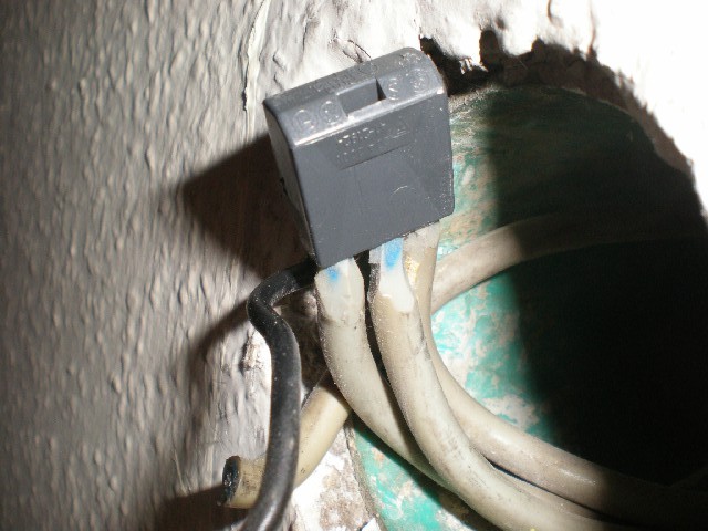

én éppen megszabadulni készülök az ide a panelba még az ősidőkben szerelt "érintős" fényerőszabályzó kapcsolótól, ugyanis kompakt fénycsöves megoldás mellett tettem le a garast, amik ugye nem működnek szabályzós kapcsolóval. csakhogy kicsit elbizonytalanitott mikor leszereltem a szabáyzós kapcsolót. mintha egy fekete és egy kék vezeték csatlakozott rá. a natur kapcsoló viszont a fázist kell hogy megszakitsa. jobban megnézve viszont a fekete vezeték csak egy kb 15 cm-es huzaldarab ami egy kis fekete műanyagvalamibe fut be, amibe csatlakozik még 3 szürke vezeték is. ez lényegében akkor most micsoda? miért van összefuttatva a három szürke? hogyan tudom beépíteni a mezei kapcsolómat? Idézet: „mintha egy fekete és egy kék vezeték csatlakozott rá. a natur kapcsoló viszont a fázist kell hogy megszakitsa.” Én nem látom, hogy egyik mondat ütközne a másikkal. Idézet: „jobban megnézve viszont a fekete vezeték csak egy kb 15 cm-es huzaldarab ami egy kis fekete műanyagvalamibe fut be, amibe csatlakozik még 3 szürke vezeték is. ez lényegében akkor most micsoda? miért van összefuttatva a három szürke? hogyan tudom beépíteni a mezei kapcsolómat?” Pontosan mondd el, hogy mi hova van kötve, vagy inkább rajzold is le. Csak így szinek alapján, meg hogy "fekete műanyag valami", nem tudunk segíteni. Le is fényképezhetnéd azt a valamit.

készítettem fotókat. lesz mégegy hozzászólás mert csak négyet lehet egyszerre. azt nem értem hogy - miért van három szürke vezeték befuttatva a kis fekete műanyagba? - tulajdonképpen mi ez a kis fekete bityó? - ha a szabadon álló fekete és a szürke drótvégékre kötök egy natur kapcsolót, akkor működni fog e a világítás? köszi szépen a segítséget!

Azzal a kis fekete műanyaggal össze vannak azok a kábelek kötve, amik bele vannak dugva. Gyorsan lehet vele dolgozni, mert csak beledugod a kábelt és már kész is. Kiszedésnél pedíg forgatni kell a kábelen és úgy kell kihízni a kábelt. Van egy pici téglalap alakú luk a kábelekkel ellentétes oldalon. Az azért van, hogy a mérmőműszereket oda lehessen érinte és megmérni, hogy mi van a vezetékekben. Szerintem azok a kábelek amik össze vannak fogatva, mind a csillárba mennek és korábban lehetett külön kapcsolni a csillár lámpáit, most pedíg egyszerre működik mind. Ami magában van kábel, az a fázis, talán!!! Hangsúlyozom talán, mert nagyon gyanús, hogy 3 kábel nem pedíg 2, mert akkor két kapcsolónak lenne hely, ha tényleg 3 áramkör lett volna régebben. Akár az is lehet, hogy a sok kábel a fázis és innen megy még mondjuk konektorba stb. A villanyszerelésben nem lehet tippekre hagyatkozni, mindent precíz, biztonságosan végrehajtott mérésekkel kell alátámasztani!!!! Ha van fázis ceruzád akkor azzal esetleg meg lehet nézni, hogy honnan jön a fázis, de vigyázz, nehogy valakit megrázzon az áram, illetve magadra is vigyázz!! Talán könnyebb, ha a csillárnál is megnézed, hogy oda mi megy.

köszi. szóvalegyszerűen összeköti a kábeleket. igen az a baj hogy nincs itt a közelben fázisceruza. ugy lehetne ellenőrizni, hogy melyik a nulla. - ezek szerint nem bizhatok abban, hogy a fekete a fázis? - a kapcsolón a kis piktogrammokból sem derül ki melyik lehet a fázis? - kockázatos a sima kapcsolómat egyszerűen bekötni a mostani helyére, a képeken látható két vezetékvég használatával?
Nem gáz, nyugodtan bekötheted... Üdv! Idézet: „Van egy pici téglalap alakú luk a kábelekkel ellentétes oldalon. Az azért van, hogy a mérmőműszereket oda lehessen érinte és megmérni, hogy mi van a vezetékekben. ” Ebbe csak annyit javítanék bele, hogy azon a téglalap alakú nyíláson keresztül lehet kioldani a kábelszorító karmokat, egy megfelelő méretű csavarhúzóval. A tekergetést (lévén itt is az a nyavajás alu kábel van) nem ajánlom. Nagyon könnyen törik és könnyen azon kapja magát az emeber, hogy "elfogyott" a dobozban kiálló kábel.
köszi mindenkinek! a problémát sikeresen megoldottam. az alumíniumhuzal iszonyatmód törik, éppen elég lett. legközelebb gondban leszek. hogy szokták ezt biztosáosan megtoldani? tegyek majd be én is egy ilyen műanyagot, vagy egy csokit?

szerintem wago-t használj, sokan így nevezik azt a bedugós műanyag sorkapcsot, mivel a Wago cég találta ki, vagy valami ilyesmi. Nagyon jó ketyere, létezik belőle sodrott vezetékhez való is, meg elektronikában használatos, vékony vezetékekhez is gyártják, igaz, nem valami olcsó. Azért ajánlom, mert az alumínium vezeték elég gusztustalan egy cucc, ugyanis terhelés hatására rugalmatlan, vagyis ha benyomódik, úgy is marad, tehát a csoki csavarját hiába húzod rá erősen, rövid idő alatt ki fog lazulni, érintkezési hiba lép fel, melegedni, szikrázni kezd, majd szépen elszenesedik a szigetelés, majd a kábel is. A wago-ban viszont rugós szorító van, nem tud kiengedni alatta az alu, mert állandóan "utánaszorít". TaTa
Szerintem ahol csak megbontasz valamit a lakásodban azonnal cseréld Rézre a vezetékezést!
Ezek az alukábelek elég veszélyesek. Főleg ha valahol megkezd egy kicsit törni, ott addig szikrázik míg elfogy az alu és melegedés hatására meg is gyulladhat a falban. Nemegyszer találkoztam olyannal is hogy az alu-t rézzel csavarták össze és egyszerűen a két anyag összeférhetetlensége miatt elrohadt a kötés. Hatalmas égésfoltok és korom kíséretében. Úgyhogy a kötésekhez ilyenkor legegésségesebb, az a kis fekete műanyag amit nálad láttunk ún. Weldmüller. Kapható 3-vagy8-vagy12 férőhelyesig. viszonylag a legbiztonságosabb.
