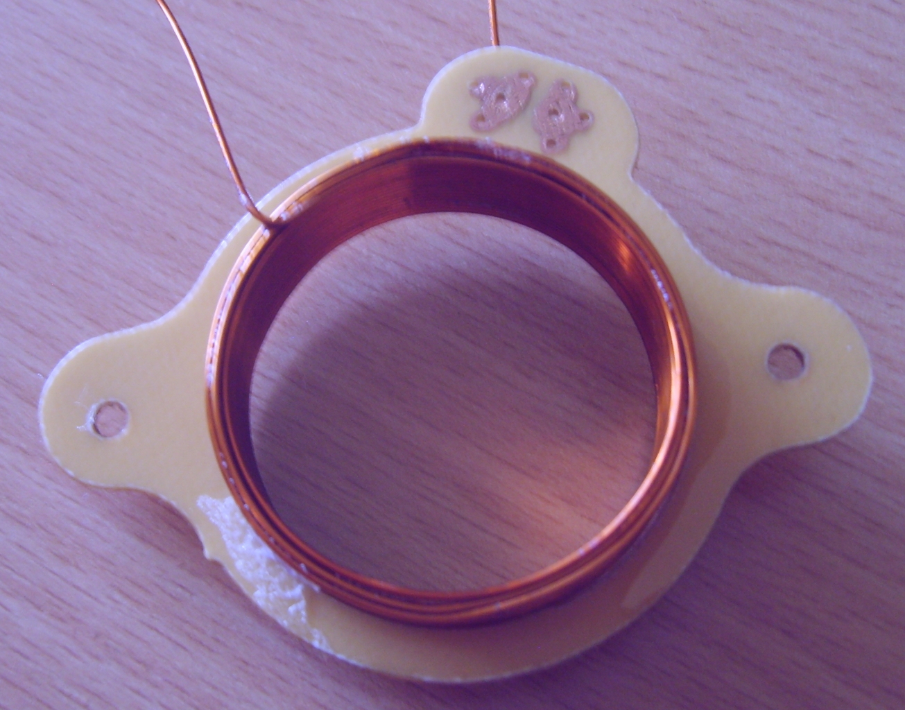

Első próbálkozás....Nem lett olyan rossz, de lehetne jobb is...
Megtekertem a PC ventilátorba való tekercseket. Az állórész tekercse 0,5 a forgórész 0,4 Cuz huzal ezt találtam itthon. Gondolom ennyi eltérés még nem jelent problémát .? Így viszont cipőkanállal kell feladni az állórészt a forgóra remélem sikerül úgy rögzítenem hogy ne érjen bele sehol!!

Megtekertem össze raktam mechanikailag pc motorba illeszkedő tápot a tekercsekkel és meg is ragasztottam a tekercset
