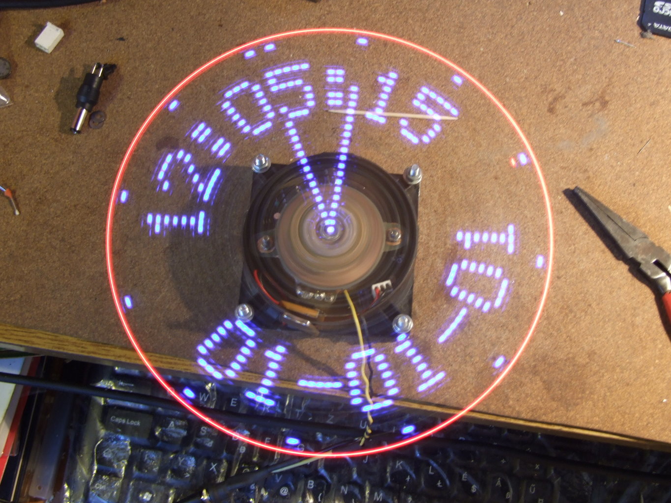

szia szó sincs áttervezésről !! Ez a bázis 12F683 nem az amit pár lappal ezelőtt feltett
Csak én sajnos Ehhez a régebbi PC ventibe építhetőhöz vettem meg az alkatrészeket és a panel is elkészült így összeraktam
Most viszont áram alá helyeztem. Fordítottam hozzá programot beégettem és indítás!
Pár perc után le kellett választanom a tápról mert nagyon meleg lett a tekercs
Valaki segítene éleszteni ?

Szia! Vedd ki a kontrollert úgy nézd meg mekkora az áramfelvétel! Úgy nem lenne szabad a fetnek nyitva lenni. Ha mégis húzd le egy 1k ellenállással a fet gate lábát GND-re ha úgyis nyitva van akkor zárlat van. Remélem a feten van hűtés mert anélkül nem bírja tovább pár másodpercnél ha a kitöltés is magas. Ha a hátlapot is elkészíted és felfogatod rá a fetet és az LM2941-et akkor a fet alá kell szigetelő csillám és gyűrű is!

Köszi!! Nem szigeteltem el a fetet és az LM2941-et !! Így már sokkal jobb adatok jöttek ki
A kitöltés 40 ről visza vettem 24 re teljes áramfelvétel 500mA 15v egyenáramot tudok mér a diódán de a forgórészt elég melegnek érzem
(#) KKobra válasza patexati hozzászólására (») Aug 7, 2013 /
Össze raktam feltettem az smd rotort és start. Semmi sem történt szépen forog teljes fordulattal és sehol egy pislákoló led semmi füst nem jött az 5V os stabon 5 volt a kimeneten a bemeneten 15v
Mágnest közel vittem az érzékelőhöz amennyire lehetett be van forrasztva a foto tranzisztor is lehet az a gond ?

Szia! Élesztéskor én fet nélkül próbálnám vagy ha bent van akkor a D és az S lábat zárd rövidre. Ha nem megy akkor a mágnes polaritásán kell fordítani.
(#) Hp41C válasza KKobra hozzászólására (») Aug 8, 2013 /
Kösd ki a motort. Kapcsold be a táplálást. Kézzel, lassan mozgasd egyirányban a rotort a mágnes fölött közben mérd a HALL érzékelő kimenetét fogadó pic lábat. Határozott jelátmenetnek kell lennie, egy mágnes fölötti áthaladás alatt csak egy alacsonyra és egy magasra váltásnak szabad lennie.

A hall szenzor kimenetén a mágnes felett alacsony vagy magas szintnek kell lenni ha nincs a mágnes felett akkor az ellenkező jelszintnek kell megjelenni. 4-5V felett kell lenni a magasnak az alacsony 2V alatt vagy szinte 0 kell legyen

Ez egy 4 lábú hall szenzor "+" "out1" out2" "-" a lábak sorrendje nálam sehogyan sem múkszik sem az out1 sem a out2 semmi változás nincs
Kérdés a két kimenet közül csak 1 van bekötve ?
Az érzékelő + - lábai felcserélhetők ?
(#) Hp41C válasza KKobra hozzászólására (») Aug 10, 2013 /
Bonrs ki egy 3 lábút egy rossz PC ventilátorból. Nézd meg a bekötését...
(#) patexati válasza KKobra hozzászólására (») Aug 10, 2013 /
A + táp és a GND nem cserélhető fel. Az out 1 és az out 2 egymással ellenkezőleg működik kellene rajt a változást mérni legyen is bármelyiken a mérés. Igen csak egyik out van bekötve.

Pici chipset vagy rack hűtőkben van háromlábú de azokban is sokban már négylábú. Egy jól működő ventiben lévőt nézz meg,hogy van bekötve,vedd ki,próbáld azzal.Nincs jelentősége hány lábú ha jó!

Minden a helyén volt minden jól van forrasztva egy csomó méricske és mérgelődés után feláldoztam egy Pc ventit amiben ugyan olyan hall szenzor volt
Kicseréltem és azonnal indult az óra Kissé hinbálózik a kijelzés 12:00 és 96c az hőmérséklet lenne ?
Külső kör villog mert nincs beállítva még a távirányítás nem megy de megcsinálom ha bele fér a hétvégén (URC22B

Hát Most már az asztalon működik
