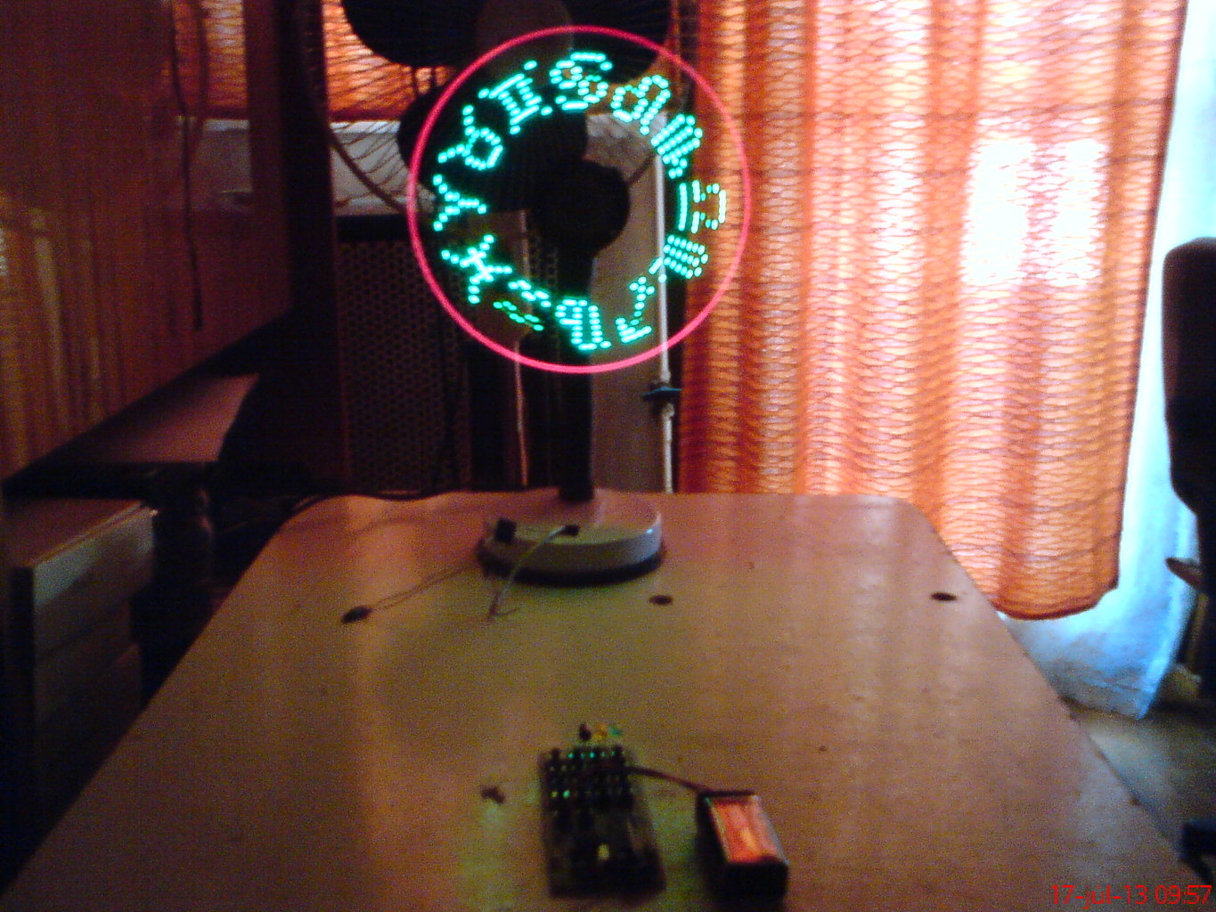

(#) tibapu válasza Hp41C hozzászólására (») Júl 17, 2013 /
Nagyon köszönöm a forrást igazi szellemi munka.Igaz gyakorlatilag én készítettem,de program nélkül nemsokat mutatna.Nekem és páromnak is nagyon tetszik.
(#) patexati válasza tibapu hozzászólására (») Júl 17, 2013 /
Gratulálok! Egy újabb működő darab
(#) tibapu válasza patexati hozzászólására (») Júl 20, 2013 /
Köszönöm az elismerést.Két évvel ezelőtt ezt a tipust akartam megcsinálni,de be kellett látnom,hogy nincs meg a felkészültségem hozzá.Ezért a 16F628-as furatos rotorral kezdtem.Maj tovább a 16F648-as és 16F690-es.És most jutottam el a vágyott 16F886-os ig.Mindenkinek köszönöm.Ugy emlékszem volt valakinek programozást segitő vagy ábrakészítő sablon lapja ehhez az órához,de nemtalálom.Jól emlékszem vagy valamivel öszzetévesztem.Tudnál segíteni? Elöreis köszönöm.

(#) patexati válasza tibapu hozzászólására (») Júl 21, 2013 /
Szia! Igen van! Kinyomtatni kell és "kifesteni" majd a táblázatba beírni a hozzá tartozó byte súlyát majd ezt kell módosítani a forrásban és újra fordítani. Bővebben: Link
