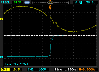

Azért itt komoly problémák vannak. Egy 70 W-os tápban szinte egyáltalán nem szabadna melegednie a tranyóknak. Ha melegednek, akkor biztosan nem jó valahol a gatemeghajtás. Szkópfotó kellene az alsó FET g-s és d-s feszültségekről.
Én ezzel értek egyet, két dolgot kell megmérned Tacki:
- Alsó fet Gate és Source között - Félhíd (vagy egyszerűbben alsó FET Drain és Source között) Ezt céleszerű lenne leválasztó trafóval végezned és egy két csatornás szkóppal (persze ha van ilyen). Ezekből meg lehet mondani, hogy mennyire jó rezonáns, van -e ZCS vagy ZVS. Vagy az is kiderül már az első képből, hogy jó -e meghajtás. Mivel nincs nagy teljesítmény, ezért kizárt, hogy a vezetési veszteségek melegítenék a FETeket, így biztosan a kapcsolási veszteségek a ludasak. Egy kis finomhangolással meg be lehet lőni, hogy egy szűk tartományban (monjduk a 50-70W között, ahova kell) ZVS legyen.

Tessék-lássék. Jelenleg (az előző hozzászólásnak megfelelően) 2x100n rezonáns kondi van benne, ami nem biztos hogy megfelelő, de legalább közösen kitaláljuk hogy miért nem
A FET Drain-Soruce feszültségnek négyszögnek kellene lennie, nem ilyen torz szinusznak. Vagy most akkor melyik jel melyik? De a gate feszültségnek sem szabadna ilyen torz szinusznak lennie.
Amikor az alsó FET kikapcsol, akkor kellene a drain fesznek felfele száguldania. És amikor már felért, akkor kellene a másik FETnek bekapcsolni (ez lenne a ZVS). ZCS esetén pedig úgy nézne ki, hogy amikor az alsó FET bekapcsol akkor száguld le, és amikro kiakpcsol akkor még nem száguld fel. (itt a félhíd áramát lenne érdekes nézni). Ez így most nagyon nem stimmel. Mennyi most a trafód szórt induktivitása? Az össz rezonáns kondi most akkor 200n? Mennyi a kapcsolófrekvenciád, 80kHz a teljes terhelésnél? (mivel nincs rendes vezérlés, így széles tarotmányara nem tudjuk belőni, de mondjuk 50-70W közé be tudjuk lőni szépre) Ha meg a gate jel ilyen torz szinusz, akkor pedig a meghajtás rossz, nagyon lassú. A meghajtó trafód módosításával meg kell növelned a gate áramot, és be kell raknod a zénereket (hogy lekorlátozzák a feszt). Ezzel sokkal négyszögesebb lesz a gate fesz. A hozzászólás módosítva: Júl 27, 2013
Nyílván valóan ez a primer árama. Látszik, hogy kicsit nagy a mágnesező áram, ha egy kicsivel jobban össze lennének ragasztva a magok akkor szépen ZVS-ben kapcsolna a fet. A 3. képen látszik, hogy kicsit korábban ér le a feszültség nullára mint amikor bekapcsol az alsó fet. Emiatt okoz egy kis zavart a primeráramban.
De ez már csak ilyen szőrszálhasogatás, amúgy jónak tűnik.
CH1 a gate fesz, CH2 a félhíd, tehát a gate meghajtás lassú. Hogyan tudnám javítani, gyorsítani, ha a skory féle áramváltós meghajtást használom? Mi okozhatja a gyenge meghajtást?
A szórt induktivitást ki fogom mérni, azzal tisztában vagyok hogy sajnos még se nem ZCS, se nem ZVS, de azt majd csak akkor tudom orvosolni, ha veszek kondikat hozzá. Viszont a gate meghajtást rendbe lehetne tenni addig is?! Köszi!

A gate meghajtó trafód menetszámát kell módosatanod. Bizonyára ismered a transzformátor képletet, vagyis a feszültség az áttétel egyenesen araányos, akkor az áram fordítottan. A gate meghajtó trafó primerjére transfzormált impedancia szerintem elhanyagolható a terheléshez képest. Ezek után ha a gate meghajtó trafód szekunder menetszámát csökkented, vagy a primert növeled, akkor növekszik a gate áram. Ezt alátámasztandó mellékelek két szimulációs ábrát. Amire figyelni kell: - a zénereknek korlátozniuk kell a gate feszültséget (mondjuk 12-15V-ra) - a soros ellenállásnak korlátoznai kell a zénerek áramat (azok azért ne dögöljenek meg)

Utólag rájöttem, hogy a gate ellenállás egyben a zenerek áramát is korlátozza, ami jelenleg 4,7ohm. Ezzel lehet probléma, vagy esetleg kicsi a meghajtó trafó keresztmetszete, esetleg rossz az anyaga?
Ezeket most szekunder terhelés nélkül nézed?
Kis terhelséknél a frekvenciát elsősorban a gate meghajtó határozza meg. Az hogy a frekvneica nőtt, jelzi, hogy a meghajtás gyorsul. Azonban nagyobb terheléseknél a frekvenciát már a rezonáns kondi és a főtrafó szórt induktivitása határozza meg. (illetve ha reaksz bele egy kis légrsét, akkor a mágnesező induktvitás búgóárama is beleszól) Szóval vissza egy korábbi krédséhez: mennyi a főtrafód szórt induktivitása?

Ezek alapján a 200n és 44uH az 54kHz rezonanciafrekvenciát ad. Mivel te felette vagy, ezért a mód az induktív, szóval van lehetőség a ZVS-re. Azonban ha belemész a skori féle trafószámolóba, és beírod a 44uH-t, akkor azt tapasztalod, hogy a kivehető határteljesítmény 700W kb 70kHz-en. Ez röviden azt mutatja, hogy ekkor még jócskán nem a rezonáns kör dominál (70W-on), így a szórt induktivitásod kevés. A trafódat át kellene tekerni. Egyrészt lazább csatolást kellene alkalmaznod, másrészt növelned kéne a primer (és így a szekunder menetszámot). Ezzel el fogod érni, hogy a rezonáns kör diktál 70W-nál. Ha ez meg van, akkor csak a gate trafót, és a hozzá tartozó kombót (ellenállás és zénerek) kell megfelelően belőni.

Az sem túl szerencsés, hogy IRF 740-es tranyók vannak benne. Ágyúval, verébre. Ez még a kisebb gond, viszont sokkal lassabb a gatemeghajtás, hiszen ezeknek a tranyóknak sokkal nagyobb a gatetöltésük, persze, hogy egy áramváltós meghajtás lassú lesz, az áramváltó szórt induktivitása miatt. Ahhoz, hogy gyorsabb legyen, nem letekerni, hanem feltekerni kellene a zöld mag szekunderein. Meg lehetne a primer közé betekerni a szekundereket, persze megfelelő szigetelésű huzallal. Ezzel nőne a szekunder fesz, tehát a sebessége is a be- és kikapcsolásnál, persze, a zenerek a gate-eken rendesen meg fognak szólalni, tehát melegedni fognak. ( Általánosságban ezért elég nehéz FET-tel ilyen önrezgőt csinálni. ) De talán jó ez így is, inkább a főköri áram, meg a tranyók átkapcsolása nincs összhangban.

Szerintem a lassú felfutású gate jel nem nagy probléma, mert azon a részen (elvileg) a drain áram is kicsi. A melegedés szerintem a trafó rossz méretezése, (és/vagy rossz minőségű vasmagja) miatt van. Jóval nagyobb menetszám kellene rá, mert lehet, hogy most még telítés közelébe megy (és persze ilyenkor csökken az induktivitása,a kör kapacitív lesz). Márpedig ez csak akkor megy jól, ha csak a vezérlő trafó telít, ellenkező esetben nagy áramok folyhatnak, amitől minden melegedni fog.
