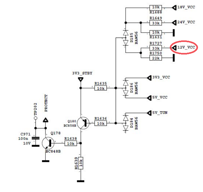

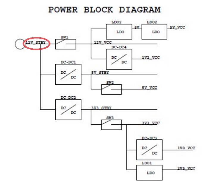

(#) lanti válasza stevepapa hozzászólására (») Júl 30, 2013 /
Megtörtént. Az eredmény érdekes. A 12V stby fesz eltűnik! A szivacs a dologban ,hogy gyakorlatilag az összes segédtáp erről jár, mellékeltem pár ábrát a kapcsolási rajzból...
Innentől lehet hogy az a flash már nem is olyan lökött.
(#) stevepapa válasza lanti hozzászólására (») Júl 31, 2013 /
Ezen a stekkeren mérd meg hogy a többi feszültség megjelenik e.

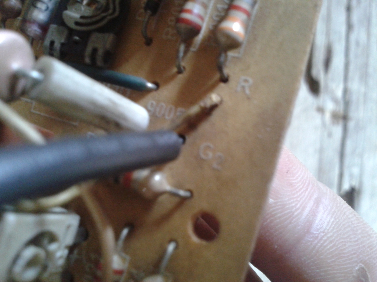

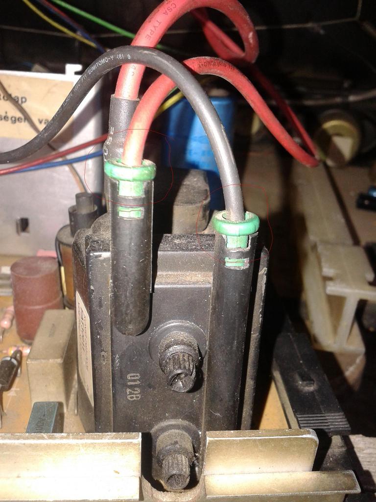

(#) 0sasa0 hozzászólása Aug 1, 2013 /
Sziasztok! Lenne néhány alkatrésszel kapcsolatos kérdésem.Van egy Orion ctv 025M típusú tv-m,

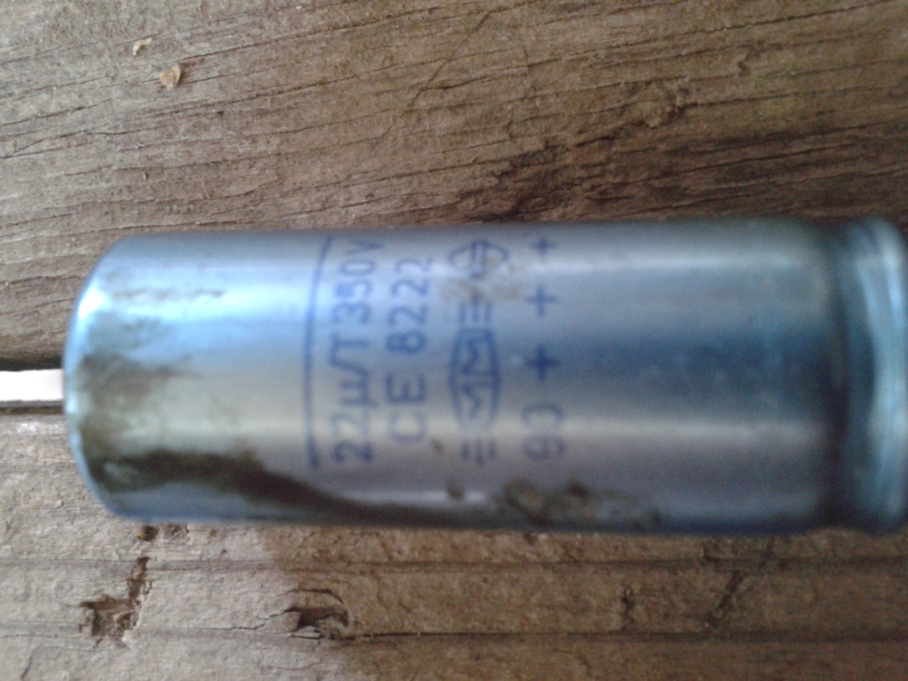

a táp szekunder oldalán találtam egy zárlatos egyenirányító diódát(+200V kimenetnél), és miközben kiforrasztottam a panel lecsúszott az asztalról. Leszakadt a sorkimenő trafó két kábele a képcső nyakán lévő panelról, de nem tudom melyik hol volt.Van egy G2 jelölés a kis panelen ott volt az egyik(a feketét oda forrasztottam mert úgy rémlett ott volt de nem vagyok benne biztos azért kérdezek rá), a másik meg abban a fehér műanyag tüskés csatlakozóban volt.Egy piros és egy fekete kábel gondolom a fókusz az egyik, a másik meg a fényerő.csatolok képet is és tudok kapcsolási rajzot csatolni ha kell. A másik kérdésem az lenne,hogy van a táp primer oldalán egy M10 ellenállás 1 W-os a puffer elkó előtt ez tönkre ment benne van itthon 150 KOhm-os ellenállásom 2 W-os ez jó lenne helyette vagy inkább ugyanolyat vegyek a helyére? És van egy elkó kondenzátor a képcsőnyakán lévő panelen 22u/350V(+200V bemenetnél) rakok fel képet a kondiról az lenne a kérdésem lehet-e ilyet kapni vagy milyennel lehetne helyettesíteni? Van a kondi oldalán valami barnás ragacsos anyag lehet kifolyt azért szeretném cserélni.És végül egy tekercs L508 sorhelyzet 19mH a tekercs cséve mozog a talpától függetlenül ez normális-e vagy az ilyet cserélni kell?A segítséget köszönöm előre is.

(#) kadarist válasza 0sasa0 hozzászólására (») Aug 1, 2013 /
A piros a fókuszra megy (képcsőfoglalat), a fekete meg a G2-re. Olyan kondenzátort lehet kapni és a tekercsmozgás nem nagy gond, de ha egy kis szilóval lerögzíted úgy még jobb lesz.

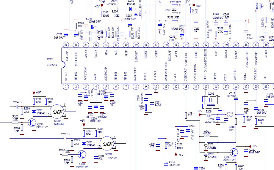

(#) eyess válasza frend hozzászólására (») Aug 1, 2013 /
Ő lenne az ?
(#) frend válasza eyess hozzászólására (») Aug 1, 2013 /
Igen ez lesz.
Tessék parancsolj a rajza.
Ha kimérted a videó végfokot , és minden jó rajta , és a processzor felől is , akor gyanús lesz a processzor , hogy nem e szált el az örök vadász mezökre.
TV2KCX70.PDF
