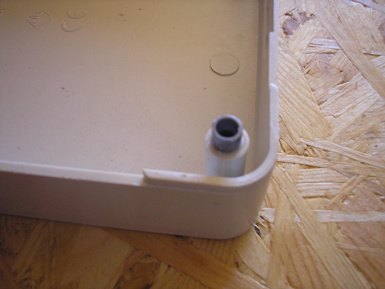

Az elkészítés kulcsa leginkább a sokleágazásos transzformátor megtekercselése, elkészítése. Jómagam idehaza "home made" készítettemel egy 85-ös hipersyl vasra.
A doboza kettő egymás felé forgatott nagyméretű Guman-tábla. Egymásra szerelhetőségét az egyik tábla sarkok furatába beragasztott méretes tipli biztosítja.

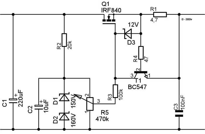

Van nekem is ilyen "deszkamodell" lehetőségem, pölö adócsövek vizsgálatára. Félvezetős, ugyan csak 100mA a terhelhetősége, folyamatos szabályozással, 300 V-ig.
(#) Farkas D. György válasza bakos13gab hozzászólására (») Aug 4, 2013 /

Szia! A 21-es ábrán van egy jó 1000v-ig szabályozható stabilizátor kapcsolás. üdv pali
(#) bakos13gab válasza Ge Lee hozzászólására (») Aug 5, 2013 /
Ez már eszembe jutott és biztattak is a dologra, de a kapcsolóüzemű cuccokhoz teljesen kuka vagyok. Rá kellene képezzem magam kicsit, ezért is vetettem el, már ami a nagyfeszültségű részét illeti.
(#) bakos13gab válasza Farkas D. György hozzászólására (») Aug 5, 2013 /
Ezt a fajta kapcsolást már sikerrel alkalmaztam több erősítőben a segédrácsfeszültség előállítására. A variálható változat viszont nem sikerült üzembiztosra. Sajnos a trimmerek állandóan átütöttek. Megfelelően nagy értékben viszont nem sikerült huzalpotméterhez jutni, így csak valami komplikáltabb módon lehetne megoldani a dolgot. Matyi mutatott egy uA723-asra épült tápot, ami lebegő elven, elvileg akármekkora feszültségre alkalmazható lenne, de ilyen esetben az áramkorlát funkciója nem működik.
(#) Farkas D. György válasza bakos13gab hozzászólására (») Aug 5, 2013 /
Hoppá-hoppá! Mekkora segédrács feszültségeket alkalmazol? Mert a javaslatomban a kapcsolás ANÓDFESZ változtathatóságára szolgál. A seg.rács. feszhez a gyakorlatban egy 15 V-os trafóleágazás kisfeszűltségű változtatható tápja elegendő!
Egyébbként nem értem miféle trimmer bajaid vannak? Itt, az általam javasolt kapcsolásban NINCS trimmer, csak egy szabályozó poti, ami mitől ütne át?
Valamit kavarsz!
Ja, lemaradt! Ha a potival van gondod, akkor tegyél be helyére egy sokwattos ellenállásosztót egy legalább 12 állású jaxly kapcsolóval, és a gondod átütésileg megszűnik!
Nem kavarok. Pontosítok: Bővebben: Link
Mi tulajdonképpen ezt használjuk, csak a gate-re a változtatható verzióban nem a zenerekkel kerül a referencia feszültség, hanem egy egyszerű trimmer vagy poti középső lábáról. Így fokozatmentesen betekerhető akármekkora feszültség. És ez a tulajdonképpen teljes nyers DC feszültségen ülő trimmer szokott elpukkani. Általában tekergetés közben, ritkábban magától. Zenerekkel természetesen ez nem szokott előfordulni.
Nem tudom, hogy a 15V-os ágat hogyan érted, a GU50-nek 300V kell segédrácsban.
