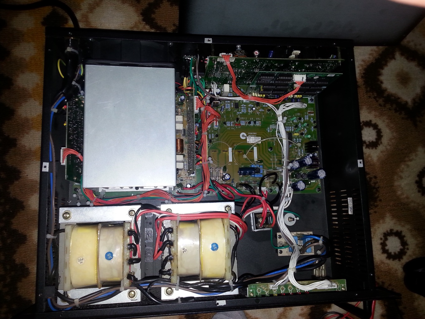

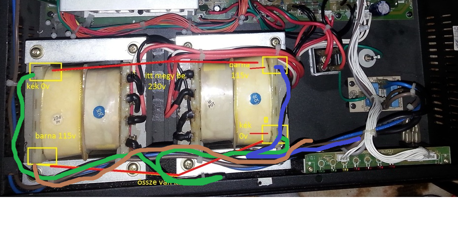

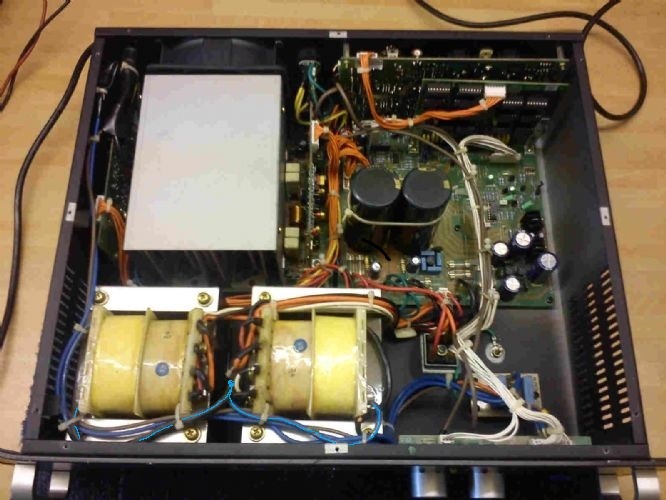

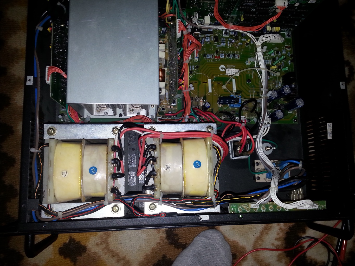

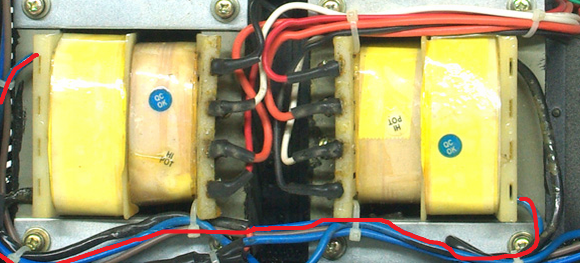

Itt van három kép kettőnél berajzoltam hogy van gyárilag bekötve. Két kép az enyémről készült amikor még csak a tetejét vetem le. Nagyítva nézd meg. Az egyik az internetről van rá írtam. Amit küldtem videót azon is így van bekötve. Ha jó megnézed meglátod, hogy igazam van. Én nem vitatkozni lépek fel ide hanem segítséget kérni. De amikor sny mondta cseréjem fel a primert ellenkeztem vele mert mondtam neki is hogy gyári bekötés, és oda nem nyúlt senki. Utána néztem képileg és azok is úgy vannak ahogy nekem volt eleinte. Főleg a videó győzött meg mert azon tisztán látni, hogy ugyan úgy van mint az enyém.
A gyártó pedig nem ad ki szerintem ilyen hibával készüléket.

(#) _vl_ válasza at22 hozzászólására (») Aug 1, 2013 /
„A gyártó pedig nem ad ki szerintem ilyen hibával készüléket.”
De. Ennél sokkal nagyobbal is kiad. Nagyon naívan tekintesz a gyártókra.
„De amikor sny mondta cseréjem fel a primert ellenkeztem vele mert mondtam neki is hogy gyári bekötés”
Nézd, az, hogy a gyár hogyan kötötte be, az abszolút semmit nem jelent abból a szempontból, hogy mi a helyes bekötés. Persze lehet gyanakodni, hogy mégis talán az a jó bekötés, de amikor megméred, és kijön a 0V AC, akkor ott már nem lehet tovább magyarázni a bizonyítványt. Az, hogy működni látszik a berendezés, az se jelent semmit, mert rossz bekötéssel is tud valami működésre utaló jeleket felmutatni.
Még huszonnyolcszor leírhatod, hogy márpediglen a gyártó így kötötte be, mások meg huszonnyolcszor le fogják írni, hogy ez nem korrekt. Választhatsz, hogy korrektül akarod bekötni, vagy úgy, ahogy a gyártó.

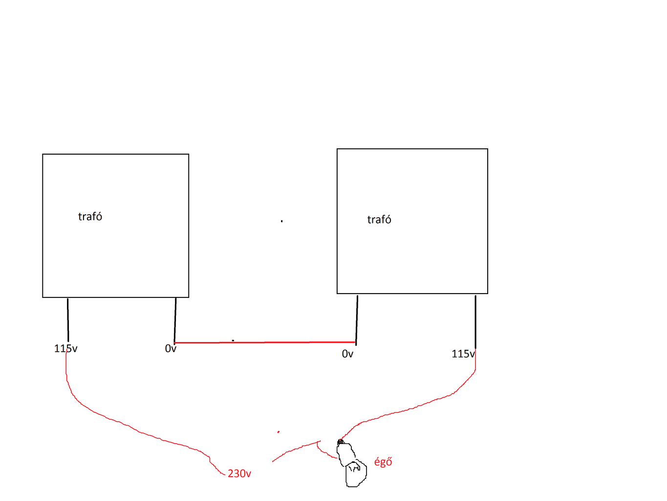

(#) Buvarruha válasza at22 hozzászólására (») Aug 1, 2013 /
Én már végeztem ezzel a témával kapcsolatban, falrahányt borsó.... A mellékelt képen rajzoltam be multkor a kábeleket.

(#) at22 válasza Buvarruha hozzászólására (») Aug 1, 2013 /
Nem akarok vitatkozni, így vissza kötöm amit most küldtél képet. A korrekt bekötés véget.
Úgy látszik nem lehet a gyártóba se megbízni. Na akkor bízok inkább a fórumnak.
Hidd el nekem hogy, nem így volt bekötve, ezt a fényképet az én végfokomról készítettem.
Ha jól fel nagyítod akkor látni nem így megy a zsinórok ahogy berajzoltad. Azt bánom nem akkor fényképeztem le amikor levágtam a gyors kötözőket, mert akkor tisztán lehetett volna látni, és igazat adsz nekem.
Itt is úgy van kötve, ahogy kell.
Oké! Rendben. Amikor be volt kötve az égő, és úgy volt bekötve mint itt a kép alapján akkor is éget egy picit az égő pedig le húzgáltam a szekunderről mindent.

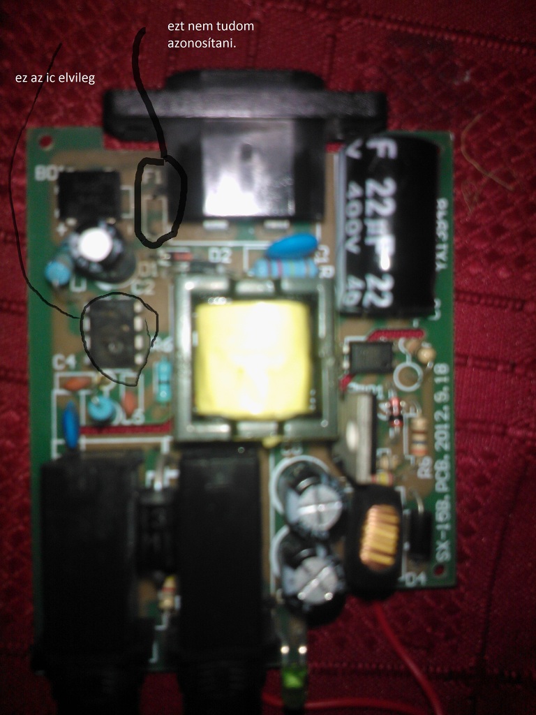

Sziasztok! eldurrant a gépem trafója valaki tudna segíteni hogy hogyan tudnám megcsinálni?nem vagyok jártas az elektronikában de a lapon van egy szám ha segít valamit a segítőnek. előre is köszönöm

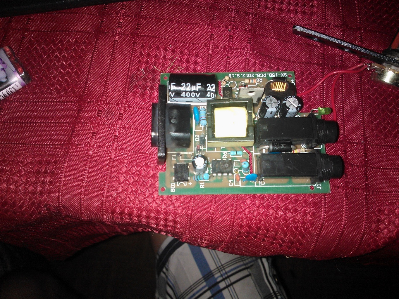

Egy tetoválógép trafóról van szó nem sok ketyere van benne két dolog durrant el egyett azonosítottam talán tudok kukázni valahonnan de egyet valahogy meg kéne tudnom ... képet küldök róla ha a segítőm kér
(#) maguseyes válasza Buvarruha hozzászólására (») Aug 2, 2013 /
Helló ez egy tetováló gép trafója amiben szétrobbant egy ic szerüség (thx203h) meg a betáprész mellett van illetve volt valami üvegszerü ellenállás ami szinte porrá ment...a trafó tipusa TPN-021
(#) Buvarruha válasza maguseyes hozzászólására (») Aug 2, 2013 / 1
Ez egy kapcsolóüzemű táp, aminek a vezérlő ICje ment tönkre, a trafó valószínűleg nem is rossz. Ki kell cserélni az IC-t, át kell méregetni a többi alkatrészt is és megy tovább. Az üvegszerű az a biztosíték volt, ami a rövidzár miatt égett szét. Ha egy szabványos például 12V-os táp, akkor lehet érdemesebb venni helyette másikat. Hány voltos, hány amper, mi van ráírva és fénykép, de ezeket kérés nélkül kellene mutatnod így sok időt és energiát meg lehet spórolni, mert sajnos nem megy nekünk a látatlanban távgyógyítás, mint a TV-ben, pedig próbáljuk.

az ígért képek

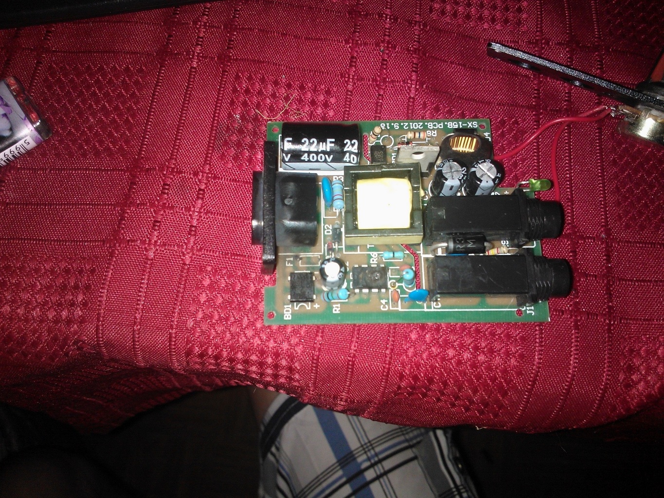

(#) Sebi válasza maguseyes hozzászólására (») Aug 3, 2013 / 1

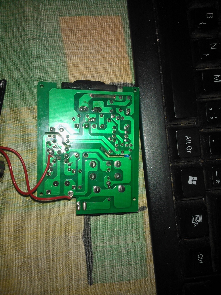

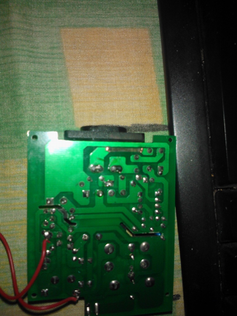

A másik oldaláról is készíts nagyfelbontású éles képet, megpróbálom azonosítani az IC-t (ami eldurrant). Sajnos ez a tok tartalmazza magát a teljesítmény-kapcsoló eszközt is, ezért nehezebb a dolog vele. (Mert ahol külön van a kapcsoló eszköz, ott az IC nem durran így szét - általában - azt meg könnyebb helyettesíteni)
(#) maguseyes válasza Sebi hozzászólására (») Aug 3, 2013 /
A * Párom luminájával tudok ami nem tudom mennyire jó.. de megpróbálom
*Nem kívánt rész törölve!
A hozzászólás módosítva: Aug 3, 2013
(#) maguseyes hozzászólása Aug 3, 2013 /
Lekellett kicsinyítenem a képeket hogy fel tudjam tölteni remélem így sokat segítettem hogy segíthess.

(#) kadarist válasza maguseyes hozzászólására (») Aug 3, 2013 /
A táp-IC típusa meg van, ugye?
(#) maguseyes válasza kadarist hozzászólására (») Aug 3, 2013 /
Szia! igen meg van thx203h csak azt nem tudom ami a betáp melett porrá ment azt mondják egy biztosíték de azt nem tudom milyen lehetett mert kb fél cm es volt a képen rajta volt a helye f1 jellel
(#) Ge Lee válasza maguseyes hozzászólására (») Aug 3, 2013 /
Ha az IC eldurrant akkor biztos hogy a FET is (a trafó túloldalán). Az oka pedig többnyire kiszáradt elkó, vagy a visszacsatolás hibája. Alaposan át kell az egészet nézni, az IC csere nem fogja megoldani a problémát. Azt már csak halkan jegyzem meg, hogy nem is állnék neki a javításnak ESR mérő, szkóp, és áramkorlátos táp nélkül. Gondolom egyikkel sem rendelkezel...

Hello! nem rendelkezem ilyen gépezetekkel.. annyi segítség kellene hogy megtudjam milyen biztosíték kellhet bele hogy egy próba erejéig ki tudjam cserélni.. az ic-t szereztem már
(#) Ge Lee válasza maguseyes hozzászólására (») Aug 4, 2013 /
Ha kicseréled az IC-t és a biztosítékot, a bekapcsoláskor újra tönkre fog menni. A táppal köss sorba egy 230V/25W-os izzót, biztosítéknak meg jó lesz egy 1A-es. Ha a bekapcsolás után folyamatosan világít az izzó, akkor gond van.
