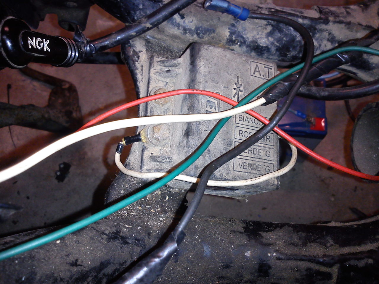

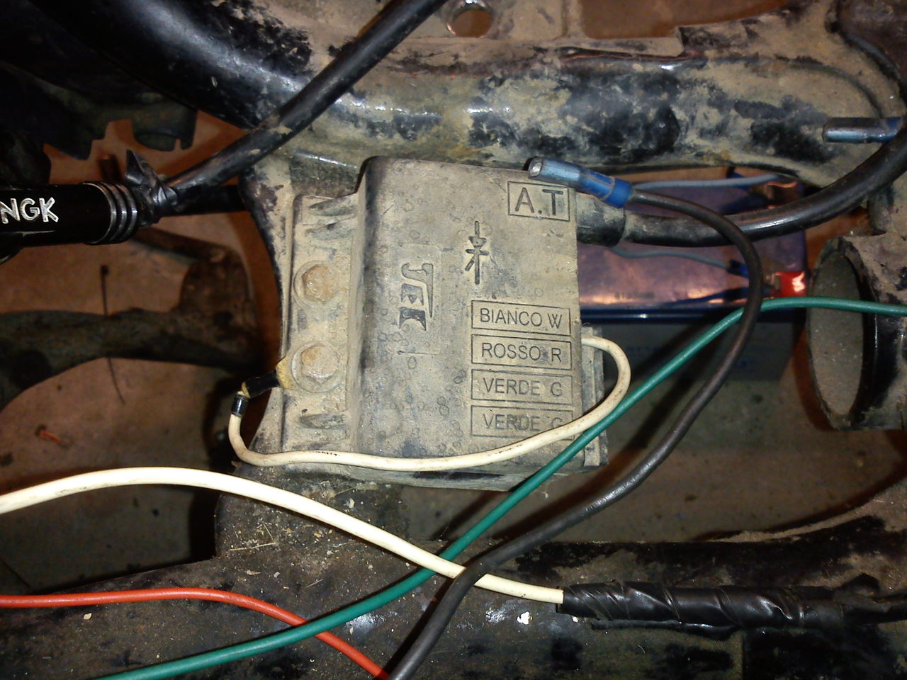

Kymco Super8 4t robogómban úgy néz ki mégsem a fesz. szabályzó ment tönkre, hanem a képen látható "dolog". Mi ez? Segítsetek! Mi ennek a pontos megnevezése. Hol lehet kapni, rendelni! Nagyon köszönöm!
Ez egy CDI gyújtás egység. EZEN a linken találtam egyet pl... /azért arra kíváncsi lennék, mi utalt először a fesz szabályzó hibára, majd "hirtelen" a gyújtóegység hibára. A két egység ugyanis teljesen más hibajelenséget produkál ! ![]()
Gyújtáselektronika, más néven CDI. Ez hasonlít rá, szerintem jó helyette. Bővebben: Link Viszont ha ez halt meg, akkor nem indul a motor, mert ez adja a gyújtást.
ITT találtam másikat, bár látom más is.
Köszi nektek a segítő szándékot! Én ezt kivettem a motorból, itt van az asztalomon (tehát nincs benne a motorban!) és tényleg indul elsőre! Akkor mi lehet? HELP!
Ha nélküle indul, akkor más gyújtás van benne, de ennek semmi köze a feszültségszabályozáshoz.

Enélkül nem indulhat, mert ez a gyújtásegysége, ez adja a jelet a gyújtótrafónak.
De akkor miért van benne kettő? Ez űrrepülőnek készült, hogy duplán be van biztosítva?
Lehet ez a csomagtartóban volt, nem tudhatjuk.
